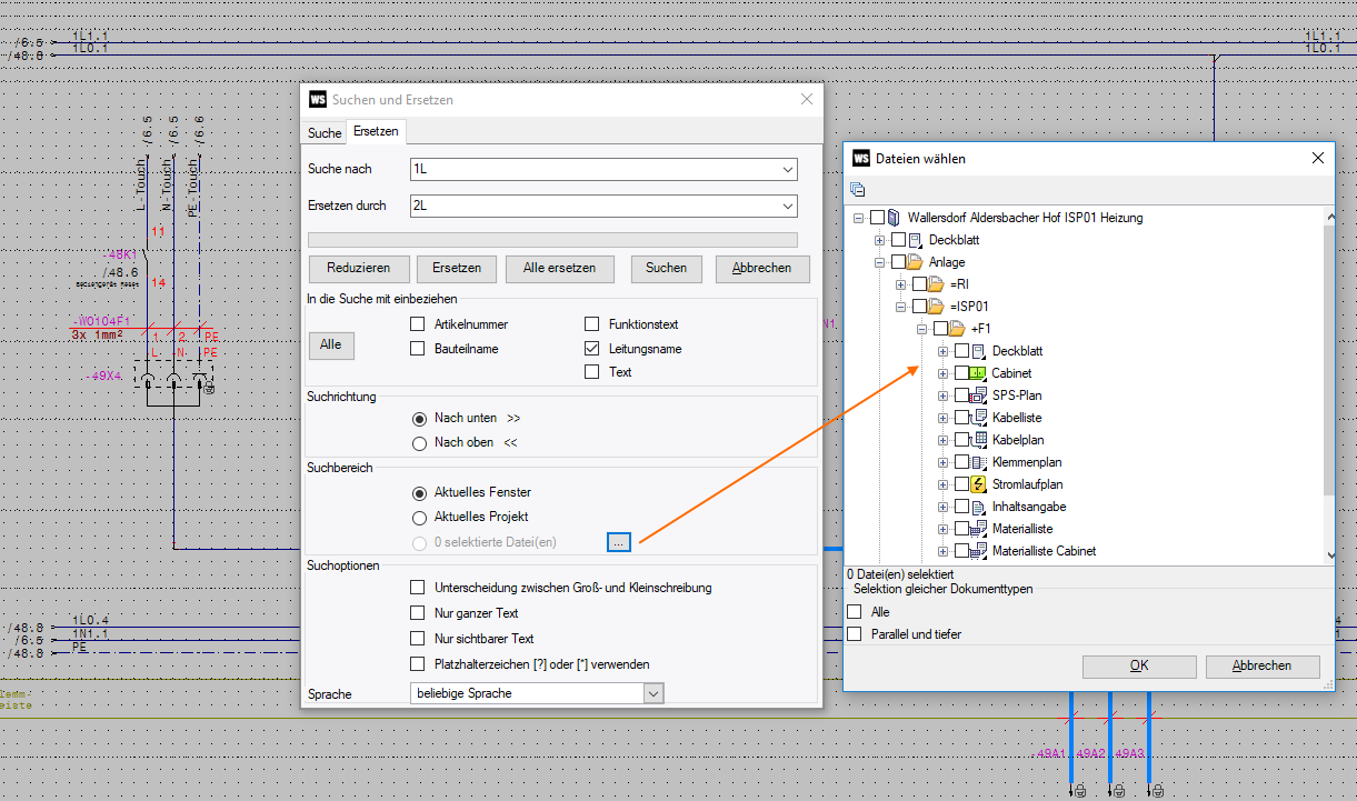

erstellt am: 27. Jun. 2018 16:23    Editieren oder löschen Sie diesen Beitrag!  <-- editieren / zitieren -->   Antwort mit Zitat in Fett Antwort mit kursivem Zitat    Unities abgeben: 1 Unity (wenig hilfreich, aber dennoch)2 Unities3 Unities4 Unities5 Unities6 Unities7 Unities8 Unities9 Unities10 Unities Nur für ELDATA 10 Unities + Antwort hilfreich
Hallo Mik,
ich mache das öfters so und es geht.
Sieh mal, meine Bild im Anahng an.
Daniel

Guten morgen.
OK....Ich denke wir haben da ein wenig aneinander vorbei geredet.
Du meintest das "Allgemeine" Suchen / Ersetzen. Das hatte ich bei einzelnen Leitungsnamen auch schon so gemacht.
Wenn ich aber 40-50 Leitungsnamen habe die geändert werden müssen, ist das dann doch ein wenig Zeitaufwendig.
Ich hatte eigentlich das Suchen / Ersetzen im Abbruchstellen-Browser gemeint. Siehe Anhang.
In den Früheren Versionen 5.4 / 5.5 konnte man Relativ einfach teile von vielen Leitungsnamen ändern.
Aber wie gesagt. Ich habe es jetzt auch bei der Suite über den Abbruchstellen-Browser hinbekommen.
Gruß GoMik

erstellt am: 28. Jun. 2018 08:09    Editieren oder löschen Sie diesen Beitrag!  <-- editieren / zitieren -->   Antwort mit Zitat in Fett Antwort mit kursivem Zitat    Unities abgeben: 1 Unity (wenig hilfreich, aber dennoch)2 Unities3 Unities4 Unities5 Unities6 Unities7 Unities8 Unities9 Unities10 Unities Nur für ELDATA 10 Unities + Antwort hilfreich
Guten Morgen Mik,
so wie ich Dein Anliegen verstehe, kannst Du das aber mit meiner Antwort lösen.
Auf meinem Screenshot ist ein zweites Fenster zu sehen, hier kannst Du wählen auf welchen Seiten Suchen/Ersetzen ausgeführt werden soll.
Hier können beliebig vielen SPL-Seiten gewählt werden, auf denen dann mit einem Befehl die Leitungsnamen geändert werden. Der Befehl muss also nicht je SPL-Seite aufgeführt werden.
