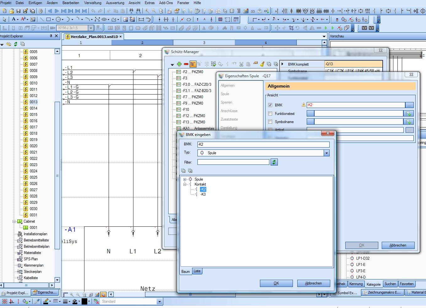

Hallo alle zusammen,
ich habe da ein kleines Problem mit WSCAD Suite Versieon 6.12.
Ich musste in einem Schaltplan viel ändern. Wenn ich nun ein Relai mit dem BMK -K2 setzen will,
wird mir im Schützmanager ein Warnzeichen angezeigt. Dort steht: Der Bezug wird als Symboltyp Kontakt verwendet.
In der Liste wird dies auch so angezeigt, öffnet mann den Baum der Kontakte und Schütze.
Ich weiß nicht wie ich das Problem lösen soll, da ich schon alle kontalkte und sogar alle Relais gelöscht habe.
Ich freue mich auf eine Antwort die mir weiterhilft.

Hallo Frank,
es kann sein, dass sich trotz Löschen der Spule / Kontakte das Schütz noch virtuell im Manager befindet. Hierzu gibt es die Möglichkeit, im Schützmanager mit dem Besen-Button die virtuellen Elemente zu löschen.
Man könnte aber auch im Schützmanager die Spule K2 umbenennen auf z.B K999, dabei werden auch die Kontakte mitgezogen. Danach kann man auch wieder ein K2 verwenden.
Mfg, markimark

Hallo Mark,
ich habe die Virtuellen Spulen schon gelöscht. Es gibt auch keine Spule mit dem BMK -K2 im Schützmanager und Schaltplan.
Ich Hoffe noch auf eine andere Lösung. Das Schütz ist weder als Kontakt noch als Schütz irgendwo im Schaltplan. Ich habe alles gelöscht, um dem Problem Herr zu werden. Das hat nur nicht funktioniert.
Dennoch vielen Dank für die Antwort.

Hallo Frank,
es gibt noch die Möglichkeit, die zentrale Datenbank neu zu bilden, vielleicht passt hier etwas nicht.
Einfach mit "Extras => Prüfen => zentral-Datenbank" die Prüfung starten, die Meldung erstmal mit "Nein" bestätigen. Somit werden im gesamten Projekt alle virtuellen Elemente gleich mitgelöscht.
Wenns gar nicht funktioniert würde ich mal den WSCAD Support kontaktieren, die Jungs haben sicherlich eine Lösung für das Problem.

Moin Moin Maik,
vielen Dank für den Tipp. An die Zentraldatenbank habe ich gar nicht gedacht.
Jetzt ist alles in ordnung und ich habe etwas hilfreiches dazugelernt!!!
Also nochmals danke für die Zeit und den Rat.
