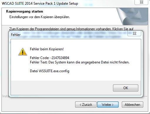

erstellt am: 20. Okt. 2014 14:03    Editieren oder löschen Sie diesen Beitrag!  <-- editieren / zitieren -->   Antwort mit Zitat in Fett Antwort mit kursivem Zitat    Unities abgeben: 1 Unity (wenig hilfreich, aber dennoch)2 Unities3 Unities4 Unities5 Unities6 Unities7 Unities8 Unities9 Unities10 Unities
Bei mir funktioniert das mit dem Update nicht, ich bekomme einen "Fehler beim Kopieren", siehe Bild und dann jede Menge weitere solcher Meldungen. An was kann das denn liegen, oder muss ich da noch irgend etwas einstellen/umstellen? Das darf doch nicht so schwer sein, ein Update zu machen. Vielen Dank schon mal.

erstellt am: 20. Okt. 2014 15:35    Editieren oder löschen Sie diesen Beitrag!  <-- editieren / zitieren -->   Antwort mit Zitat in Fett Antwort mit kursivem Zitat    Unities abgeben: 1 Unity (wenig hilfreich, aber dennoch)2 Unities3 Unities4 Unities5 Unities6 Unities7 Unities8 Unities9 Unities10 Unities Nur für b.lubi 10 Unities + Antwort hilfreich
Bei mir ist das Update, wie immer, reibungslos durchgelaufen. Vielleicht fehlen dir Berechtigungen?
