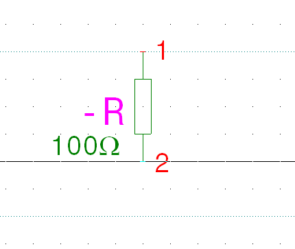

Hallo Zusammen!
Neulich hatte ich nach längerer Zeit mal wieder eine Zeichnung mit fürchterlich vielen Widerständen auf den Tisch.
Da kam mir mal wieder in den Sinn, nach Tastenkombis von Sondersymbolen zu suchen.
In der Hilfe von WSCAD 5.5 fand ich auch eine Kombi für "Ohm" (funktioniert aber leider nicht, es kommt ein "Û").
Nun suche ich in der Hilfe von SUITE danach vergeblich. Hat jemand mal einen Tipp für mich?
(Evtl. für WSCAD 5.5 gleich mit?)
Ich habe nicht unbedngt Lust mir ein extra Symbol zu basteln, dass ich hinter meinen Text lege (und dessen Position evtl. nicht richtig passt).
Die vielen schlauen Füchse hier wissen doch bestimmt wie es geht...
Danke euch!

Moin, die gute Nachricht zuerst: geht in beiden Fällen
Hast du in der 5.5 den entsprechenden Font auf WSCAD_FONT2 um gestellt?

Bei der Suite Extras -> Einstellungen -> Darstellung -> Texte dann z.b. bei Allg. Text im Feld Format Doppelklicken und auch den WSCAD_Font2 auswählen.

*hüstel*
...dachte ich in 5.5...
Danke, ich wußte auf dich ist Verlass
Auf nem Sonntag sollte man echt nicht arbeiten.
