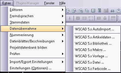

ich habe da ein kleines Problem.
Habe gestern wscad suite auf den Schreibtisch bekommen zum ausprobieren. Ich möchte jetzt gerne meine Vorlagen und Selbstgezeichnetes aus wscad 5.4 gerne in Suite übernehmen, wie geht das? Geht das überhaupt so ohne weiteres?
Projekte importieren bekomm ich hin aber hier scheitert es.
Kann mir wer helfen?

Kannst die alten Daten unter Extras -> Datenübernahme importieren.
Tipp zur Vorgehensweise:
Bei mir habe ich zuerst eine Kopie von allem erstellt und diese dann mit dem alten System noch "ausgemistet" (Symbole die in der Suite schon drin waren rausgelöscht, alte oder falsche Artikel gelöscht, etc.) bevor ich diese dann importiert habe.
Bei der Symbolbibliothek hatte er teils Fehler/Hänger - dort beobachten, wo er hängt und entsprechende Symbole löschen (bei mir warens die SPS-Symbole). Danach alles neu importieren (überschreiben).
Nach dem Importieren mal alles anschauen. Bei mir hat ich ein neues Testprojekt erstellt und mal munter drauf los gezeichnet und dann ausgewertet, um die neuen Vorlagen zu testen.
