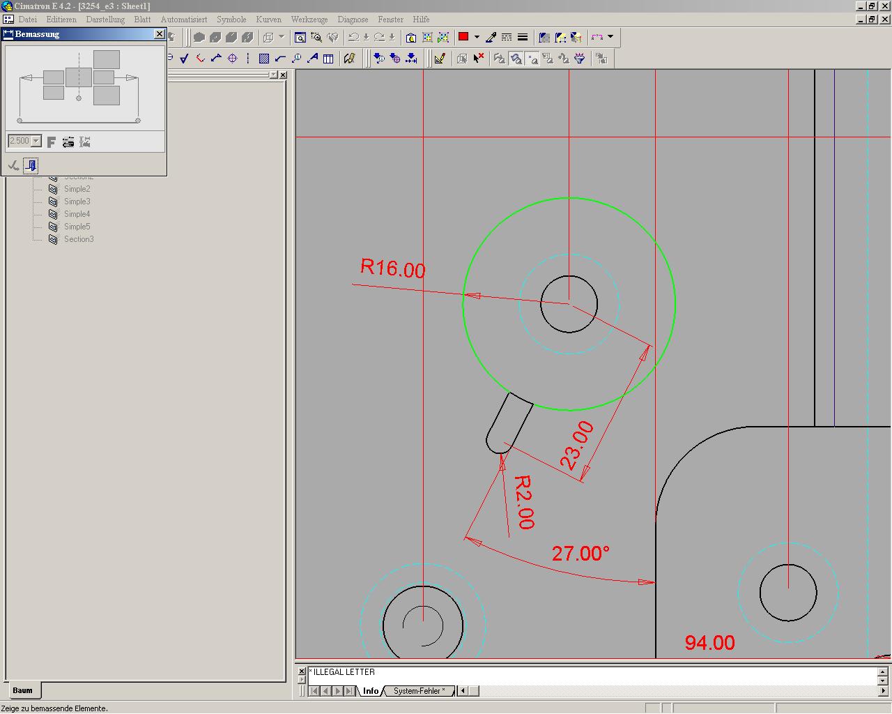

Kenn jemand einen Trick , wie man an einen Kreisausschnitt eine Durchmesserbemassung anbringen kann ?

Mir fällt da spontan ein noch etwas einfacherer Weg ein:
Doppelklicken auf den Kreisbogen schaltet um auf Durchmesserbemassung.

Danke Hobi ,
voll gut .
