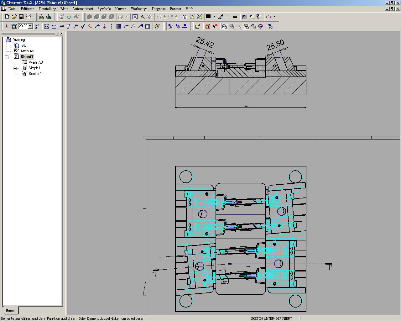

Hallo ,
bei mir tritt folgendes auf ,
beim Erstellen einer Schnittansicht (Schnittverlauf ist einmal geknickt) moechte ich die Option "wahre Laenge/Projection" verwenden.
Diese Option verstehe ich so , dass der abgewickelte Schnitt + dahinter sichtbare Kanten berechnet werden .
Doch die errechnete Ansicht ist fehlerhaft .
Zeichne ich den Verlauf von links nach rechts stimmt die erste Bohrung (Solldurchmesser 25,5) , zeichne ich den Verlauf von rechts nach links (siehe Anhang ) ist die Darstellung der rechten Bohrung i.O.
Was mache ich verkehrt oder ist da ein Bug im Programm ?
Wolfgang

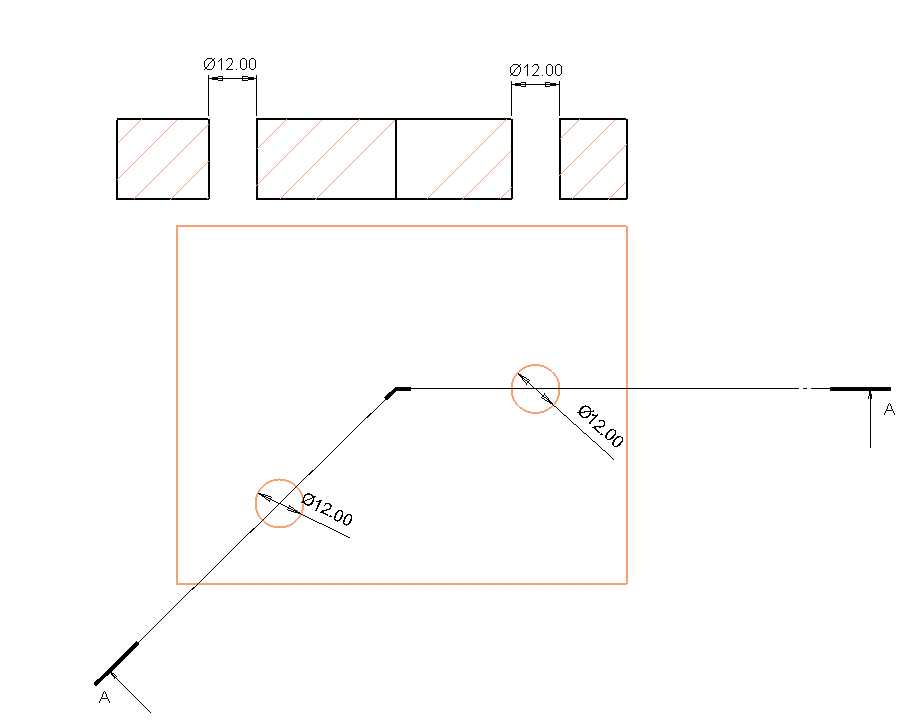

Hallo Wolfgang,
ich hab das einfach Mal an einem einfachen Beispiel ausprobiert--> bei mir geht´s.
Bringt Dich aber wahrscheinlich auch nicht wirklich weiter.
Ich hab mir übrigens zuerst einen Sketch entlang der späteren Schnittlinie erzeugt und zum Ausrichten verwendet.
Viele Grüsse
Hobi
Was mir gerade noch aufgefallen ist:
Eigentlich müsste der Einsatz im Schnitt doch breiter werden. Warum ist das bei Dir nicht so?? Bist Du sicher, wahre Länge ausgewählt zu haben?

Hallo Hobi ,
bei Parts funktioniert die ganze Sache auch , aber in Zusammenbauten leider nicht .
Wir haben sehr oft schraeg laufende Schieber , daher sollte der Bug moeglichst schnell von Cimatron behoben werden.
