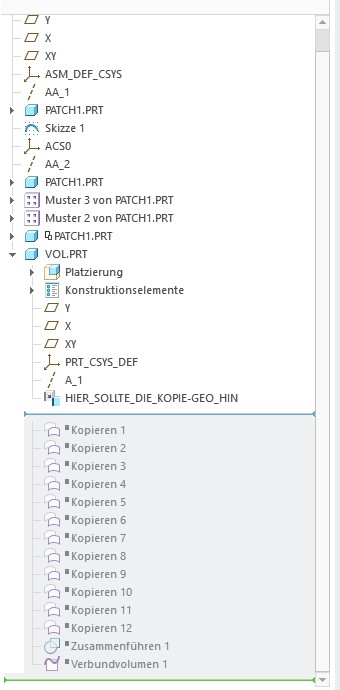

Ich habe eine Baugruppe, in der mehrere Komponeten enthalten sind, die jeweils nur ein Flächenpatch enthalten. Das Flächenpatch ist immer das gleiche Teil.
Zum Schluss wollte ich aus allen Komponenten -über sammelflächen/Verbundvolumen- ein einzelnes Part erstellen und habe dafür eine neue Komponente (VOL) erstellt in der ich mittels Kopie-Geometrie die einzelnen Patches kopieren wollte.
Das scheint aber so nicht zu funktionieren, die Flächen ( bis eine einzelne) lassen sich im Kontext Menü nicht zusammen selektieren.
Warum nicht ?
Ich konnte nur mittels copy/paste die einzelnen Flächen Kopieren,um letztendlich damit ein Part zu generieren.

eine Kopiegeometrie kann als Quelle nur eine Baugruppe oder ein Teil haben. Da du deine Flächen in mehrere Teile aufgeteilt hast, brauchst du auch dem entsprechend viele Kopiegeometrien.
Warum hast du die Flächen in unterschiedliche Parts aufgeteilt?

Hallo Max,
Danke für die Erklärung.
Ich habe die Teile in speziellen Beziehungen zueinander gebracht, da ich die Position aller Patches  nur schwer innerhalb eines Teils ermitteln konnte.

Hallo Heribert,
würde dann nicht eine Schrumpfverpackung von allen Körperflächen der Bauteile in der Baugruppe besser funktionieren?
Natürlich musste das Part selbst ausgeschlossen werden in der Schrumpfverpackung.

Hallo Max,
Hab’s gerade ausprobiert und es klappt damit gut.
Genauso wollte ich es mit Kopie Geometrie erstellen, aber du sagtest ja schon warum das nicht geht.
Das war für mich das erste Mal dass ich die Funktion Schrumpfverpackung benutzt habe, da ich immer angenommen hatte das diese zum Weiterleiten von Daten gedacht war…
