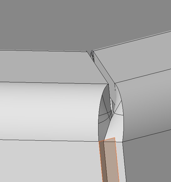

ich habe nach längerer Zeit mal wieder ein Problem:

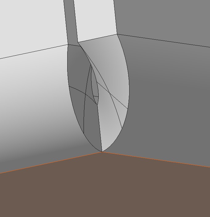

Ich habe ein step bekommen, welche sehr komisch konstruiert wurde. Die Biegeradien haben viele unterschiedliche Flächen, keine Ahnung warum...
Ich kann es zwar mit Creo in Blech umwandeln, müsste es jedoch bereinigen, damit ich es in unsere Biegesoftware laden kann (auch diese ist mit dem Teil überfordert).
Hat jemand eine Idee, wie man solche Teile schnellstmöglich reparieren kann? Mit "Ecknaht editieren" bei der flexiblen Modellierung kann man zwar die jeweils erste Kantung halbwegs reparieren, jedoch die anderen nicht...
Vorab schon mal danke!

Beim Import den Data Doktor nutzen. Kaputte Flächen der ersten Lasche löschen. Im Data Doktor Berandungsverbund nutzen. Dann das mit der zweiten lasche wiederholen.

du kannst einfach das Import-KE mit Definition editieren bearbeiten. Dann kommst du auch an den Data-Doktor.
Zum Löschen: markieren -> rechtsklick -> löschen
Zum Fläche erstellen: Berandungsverbund erzeugen -> erzeugte Fläche in die Sammelfläche des Imports verschieben -> OK
Im Data-Doctor gibt es keinen klassischen Modellbaum. Es ist eher wie bei einem Direcktmodellierer. Es gibt nur Ergebnisse und keine KEs die Beschreiben, wie die Fläche erzeugt wurde.

ich würde die empfehlen, alle diese Bogenteilflächen im Import-KE zu löschen.
Dann im Import-KE die Berandungskurven zusammenzuführen. Anschließend über Berandungsverbund eine neue Flächen erzeugen.
Import-KE beenden und die Flächen zusammenführen. Fertig.
Ist durch die vielen Biegungen viel Klickarbeit. Bei dem relativ einfachen Kasten könnte man ihn auch gleich neu erstellen.

Ich habe mir mal den Spaß gemacht und dir das Model vorbereitet.
