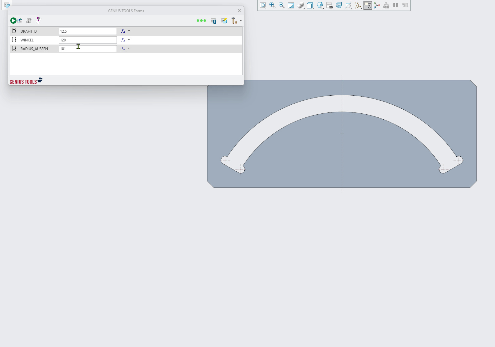

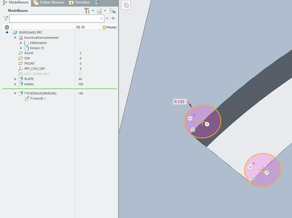

ich habe schon öfters das Problem gehabt, dass skizzierte Geometrie bzw. Linien nach dem regenerieren mit geändertem Parametern anders erzeugt werden, wie von mir eigentlich angedacht.
Im angehangenen GIF könnt ihr sehen, dass der Kreismittelpunkt auf der Kanzenreferenz des Bogens und tangential an der Kantenreferenz der Linie liegen soll.
Ändere ich jetzt meine Parameter, in diesem Fall den Winkel, springen die Kreise teilweise auf die andere Seite, als ob sie gespiegelt würden.
Theoretisch ist das vll. nicht ganz abwägig, da wenn man die Referenzen unendlich verlängern würde, würden ihre Bedingungen immer noch erfüllt.
Nun ich frage mich, wie kann ich das verhindern, so das sie immer auf den Kanten liegen, die es auch gibt, und nicht auf theoretischen Kanten einer unednlichen Referenz?
Das komische ist zudem, dass das nur bei bestimmten Wertebereichen passiert.
Bei einem anderem Modell war es z.B. so, dass wenn ich einen großen Wertesprung gemacht habe, sich die Skizze ähnlich zerlegt hat.
Habe mich Schrittweise an den fehlerhaften Wert rangetastet, wurde passend regeneriert.
Was mache ich falsch?

P.P.S.: Ich hab auch eine PRT mit angehangen. Die verhält sich komischerweise nicht mehr ganz so wie im GIF. Ab einem Winkel von 240° fliegt mir die Skizze um die Ohren. Ab einem Winkel von 300° zerlegt es mir auch meine initiale Skizze und der skizzierte Radius wechselt die Richtung.

das liegt in der Skizze daran, das im Hintergrund eine Gleichung läuft die 2 Lösungen hat.
Ich Löse das damit, das ich die Konstruktion so abändere mit Referenzen (Ebenen, Achesn & Punkten) das es nur noch eine Lösung gibt.
An Ähnlicher Stelle, habe ich meist im Vorfeld eine Ebene mit dem Abstand gleich dem Radius des Kreises Erstellt und den Durchmesser des Kreises in der Skizze über eine Bedingung erfüllt. der Zentrum des Kreises im Profil ist dann über die Ebene und der Mantelfläche definiert.

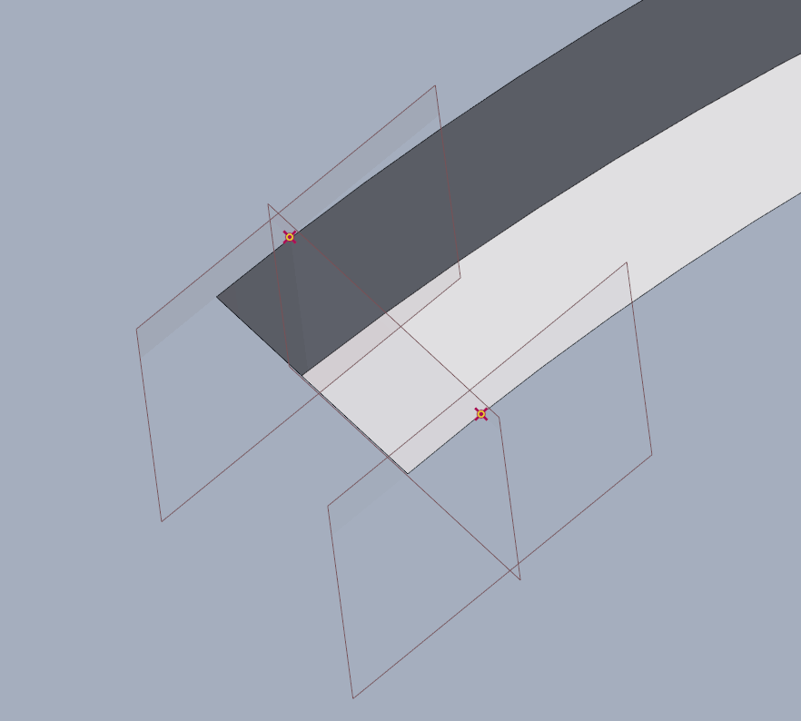

Ich hatte es tatsächlich auch schon mit (nur) einer Ebene gemacht, auch die ist mir unter bestimmten Bedingungen um die Ohren geflogen.
Ich hab es jetzt noch mal mit einer Ebene und mit Punkten ausgeführt.
Das scheint bis jetzt am stabielsten zu sein, zumindest habe ich jetzt noch keinen Punkt gefunden, wo mir das um die Ohren fliegt.
Ich setzte mir jetzt eine Ebene im Abstand parallel zur Stirnfläche.
Dazu dann jeweils beidseitig eine Ebene senkrecht zur erzeugten und durch die Kanten der Stirnfläche.
Auf den Schnittpunkten der Ebenen und oder Teilefläche dann Punkte, die dann in der Skizze referenziert werden.
Was sich dadurch noch ändert ist, dass meine Kreise nicht mehr auf den radialen Kanten liegen, was teilweise Minikanten geührt haben muss (Meldung Geometrieprüfung).
Habe die Kreise jetzt auch noch durch ein Langloch ersetzt...
