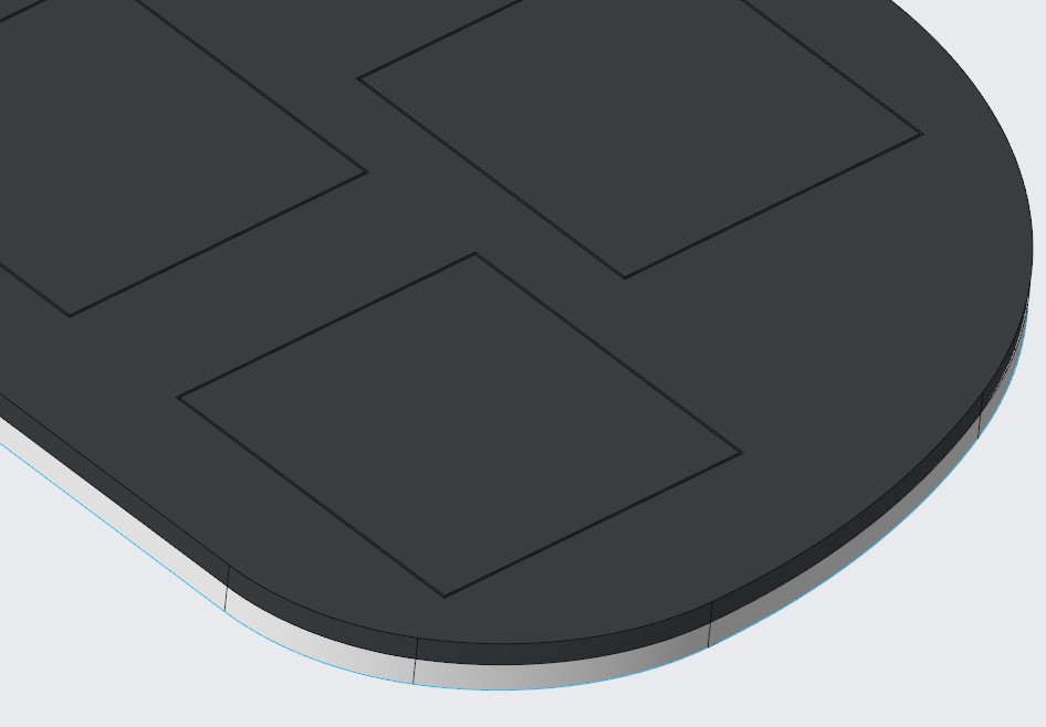

Ich habe in einem Einzelteil einen Grundkörper aus Alu auf den ein paar Schaumstoffpads aufgeklebt werden.
Ich habe das Modell so aufgebaut, dass Körper 1 Alu und Körper 2,3 & 4 aus Schaumstoff sind.
Ich weiß, normalerweise gibts eine Baugruppe mit Einzelteilen. Aus verschiedenen Gründen muss ich das in einem Einzelteil aufbauen.
Meine Frage lautet, kann ich in der Zeichnung in einer Ansicht die Körper ein- und ausblenden?
Im Idealfall füge ich das Teil ein, blende nur den gewünschten Körper ein und bemaße.
