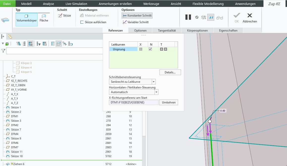

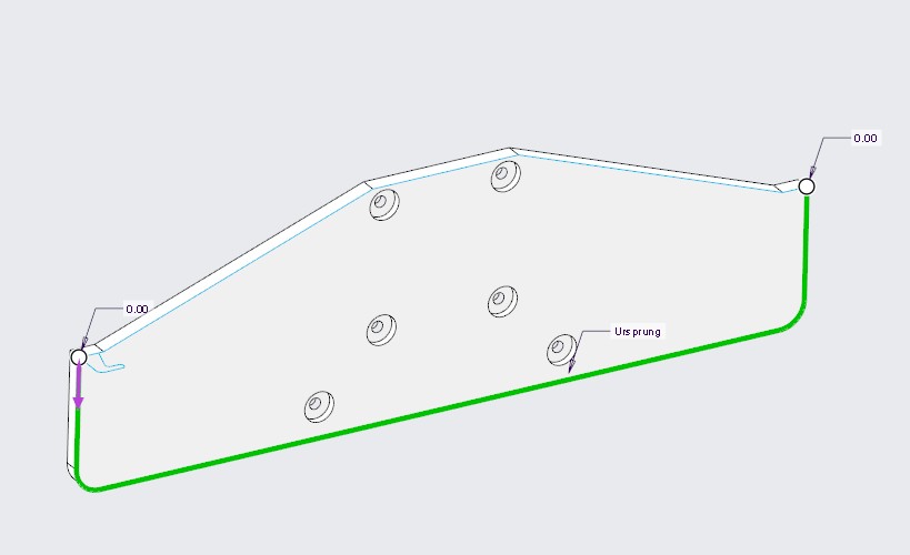

wenn ich das Ziehen-KE verwenden will, um eine Kontur zu ziehen, dann wird das nie erstellt.
Es liegt wohl daran, dass die Skizzierebene 180° auf die andere Seite gedreht werden muss. Ich habe es auf die andere Seite mit einer anderen Leitkurve geschafft.
Ich muss aber immer zuerst die Leitkurve auswählen. Dadurch gibt mir Creo automatisch die Skizzierebene vor und der Knopf, mit dem ich die Ausrichtung ändern kann ist ausgegraut. Die Ausrichtung der Skizze selbst zu ändern hilft auch nichts. Wie kann ich das richtig erstellen?

erstellt am: 29. Jun. 2026 14:41    Editieren oder löschen Sie diesen Beitrag!  <-- editieren / zitieren -->   Antwort mit Zitat in Fett Antwort mit kursivem Zitat    Unities abgeben: 1 Unity (wenig hilfreich, aber dennoch)2 Unities3 Unities4 Unities5 Unities6 Unities7 Unities8 Unities9 Unities10 Unities
Verwende Creo11.
Bei mir gibt es bei #Horizontale/vertikale_Steuerung nur #automatisch.
Ich kann die #XRichtungsreferenz_am_Start mit der Skizzierebene angeben. Dadurch kann ich über #Umkehren den lila Pfeil umdrehen. Wenn ich dann auf #Schnitt/Skizze klicke passiert nichts. Es gibt keine meldung oder sonstige Hinweise in der unteren Leiste.
Bei #Schnittebenensteuerung habe ich schon alle Kombinationen durchprobiert, aber nur bei #Senkrecht_zu_Leitkurve und #Horizontale/Vertikale-Strg / Automatisch kann ich eine Skizze wählen.

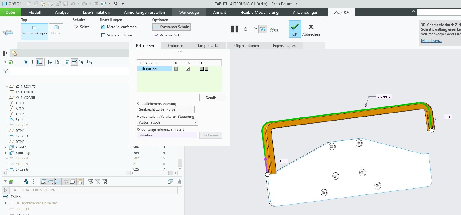

Funktioniert leider auch nicht. Die Ausrichtung kann trotzdem nicht angepasst werden. Es geht zwar eine #X-Leitkurve anzugeben, für die Ausrichtung hilft das aber trotzdem nicht.
Einmal konnte ich die Ausrichtung drehen. Dazu musste ich eine einzelne Linie wählen und keine ganze zweite Steuerkurve. Allerdings war da der Ursprung auf der falschen Seite und wenn ich ihn gewechselt habe, war die Ausrichtung wieder falsch.

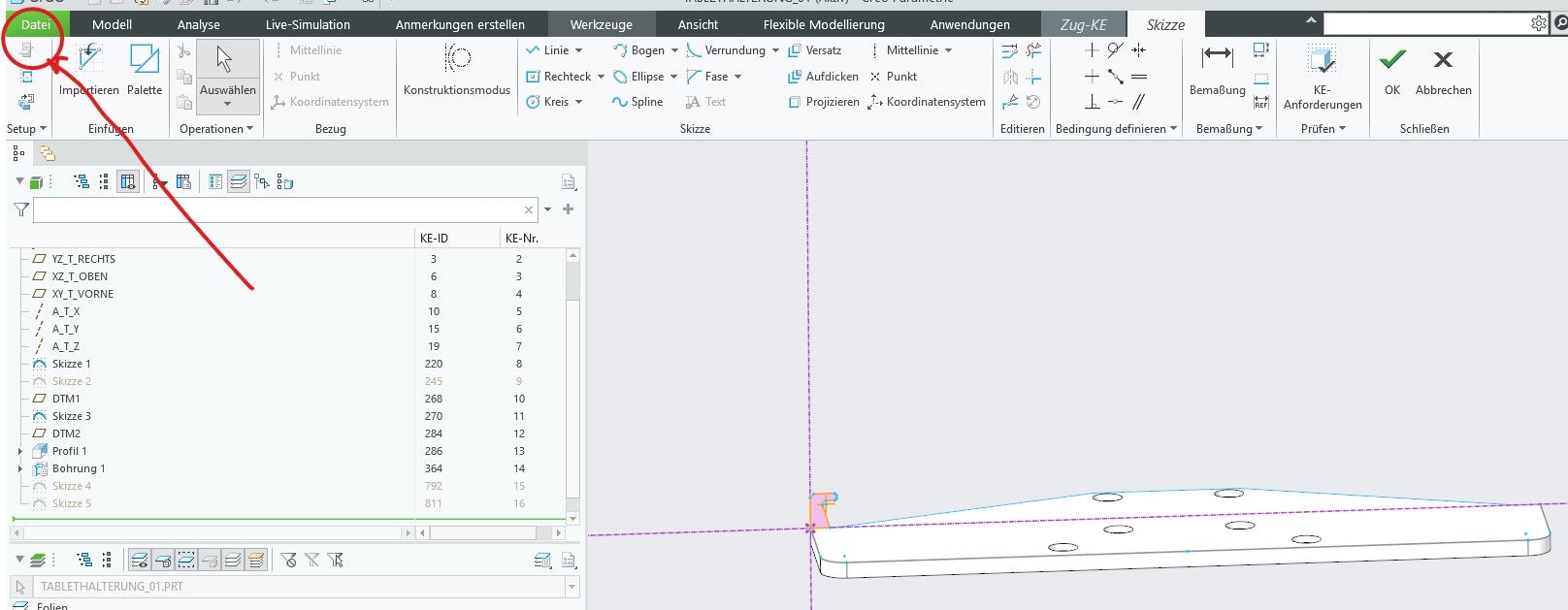

tablethalterung.prt
ich habe es hochgeladen.
Geschafft habe ich es mittlerweile, aber nicht so wie gewollt. Ich musste auf der Vorderkante die Kurve zeichnen. Erst dann war die Ausrichtung i.O. Dadurch hat der Biegeradius nicht gepasst und ich musste den nachträglich hinzufügen.
Vielleicht fällt dir mit dem Model ein, was gemacht werden muss.

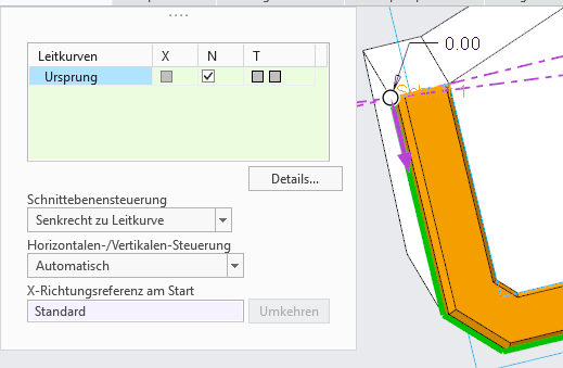

So, Fehler gefunden...
Hätte ich eigentlich sofort sehen müssen.
Deine Nutgeometrie hat außen das maß 10,9. Du hast in der Leitkurve (Außenkante) aber einen Eckenradius von 10. Das kann nicht gehen, weil das eine sich selbst schneidende Geometrie geben würde. Im Bild mal dargestellt, was da passieren würde. Die rote Line ist dein Querschnitt, die schwarze deine Leitkurve.

Funktioniert!
Jetzt kann ich auch #Horizontale/Vertikale_Steuerung auf #Senkrecht_zu_Fläche stellen und mit weiter durchschalten.
Danke!
