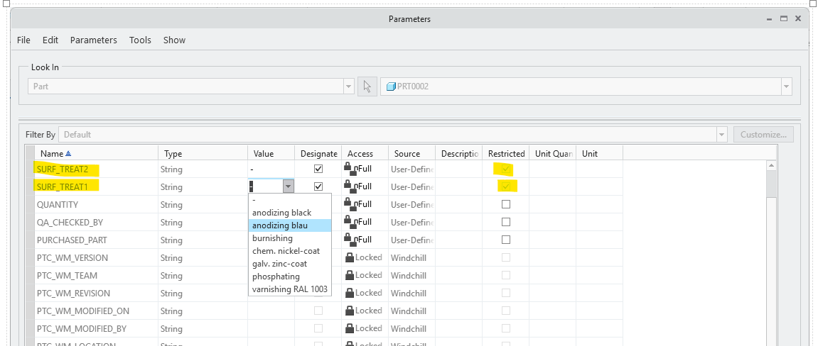

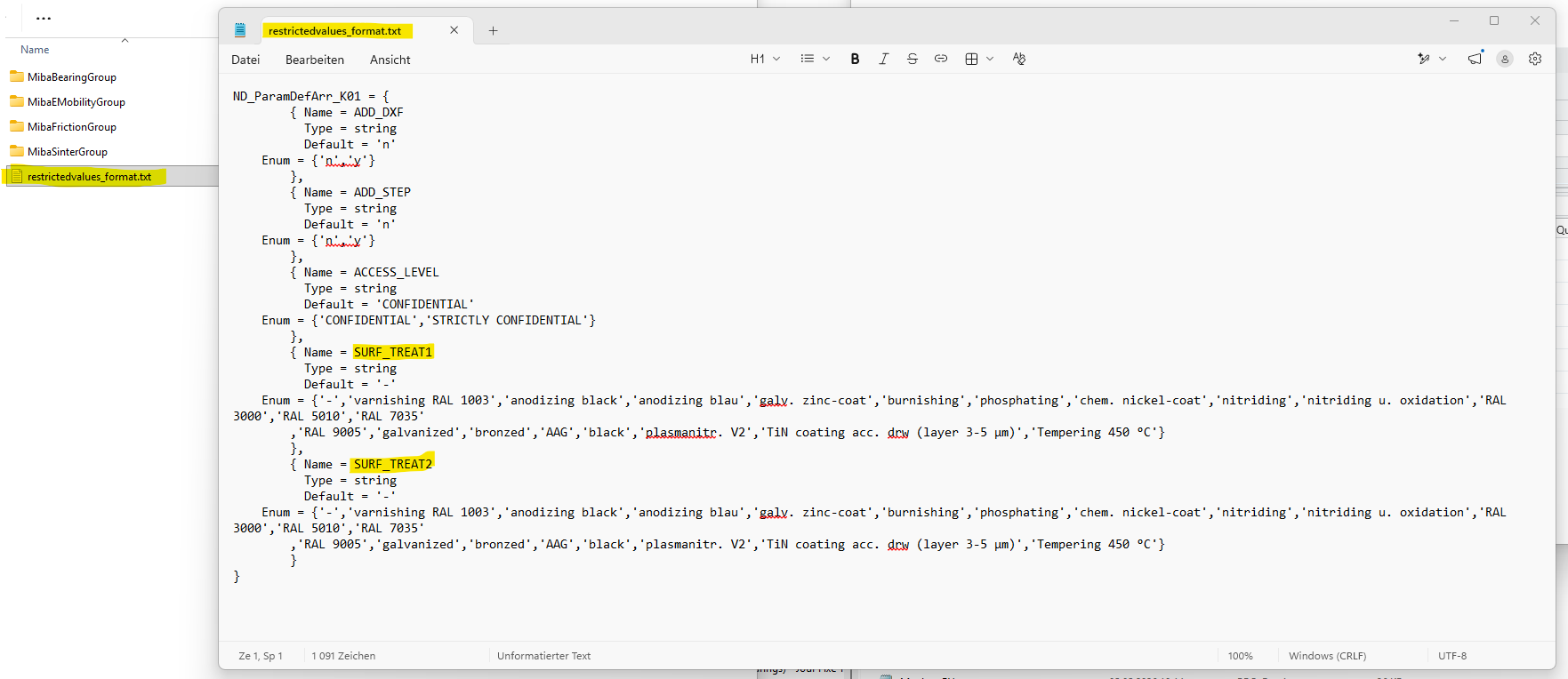

Eventuell kennt sich jemand mit dem "Restricted_val_definition" aus.
Wir haben dieses Text-File am Server abgelegt und es wird beim Starten von Creo geladen.
Die darin genannten Parameter werden dann gesperrt und über dieses Text-File mit einem Pop-Up gesteuert.
Wenn ich jedoch das "Restricted_val_definition" Text File am Server ändere sodass neue Einträge hinzukommen wird das im
Creo bei dem schon vorhandenen Parameter nicht geändert.
Mann muss den Parameter löschen und neu setzen dann erkennt er die Änderung und es passt.
Gibt es hier eine Info von jemanden wieso das so ist?

Das Verhalten ist leicht erklärt.  :zwinker:
Creo lädt die Datei mit den Einschränkungen beim Programmstart und nutzt diese während der ganzen Sitzung. Erstellt man während dieser Sitzung ein neues Modell, werden die Informationen zu den eingeschränkten Parametern im Modell abgelegt. Somit ist sichergestellt, dass auch beim Nutzen der Modelle außerhalb deiner Umgebung die Einschränkungen gelten.
Wenn jetzt Änderungen an der Datei, in der die Einschränkungen abgelegt sind, vorgenommen, dann interessiert das die laufende Sitzung erst einmal gar nicht. Erst wenn eine neue Sitzung gestartet wird, dann wird auch die neue Datei mit den geänderten Einschränkungen genutzt.
Aber Creo behält das für sich, da es die Informationen ja im jeweiligen Modell angelegt hat. Erst wenn man Creo danach fragt wird man auf Unterschiede hingewiesen und kann diese auch beseitigen.
Im Parameter-Fenster hast Du den Reiter Werkzeuge. Über den Punkt Konfliktbericht erhältst Du Auskunft über die vorhandenen Differenzen zwischen den Einschränkungen im Modell und in der Sitzung. Mittels Einschränkungsdefinition aktualisieren kannst Du die geänderten Vorgaben ins Modell übernehmen. Dann muss man auch die Parameter nicht löschen, um die neuen Sachen nutzen zu können.
