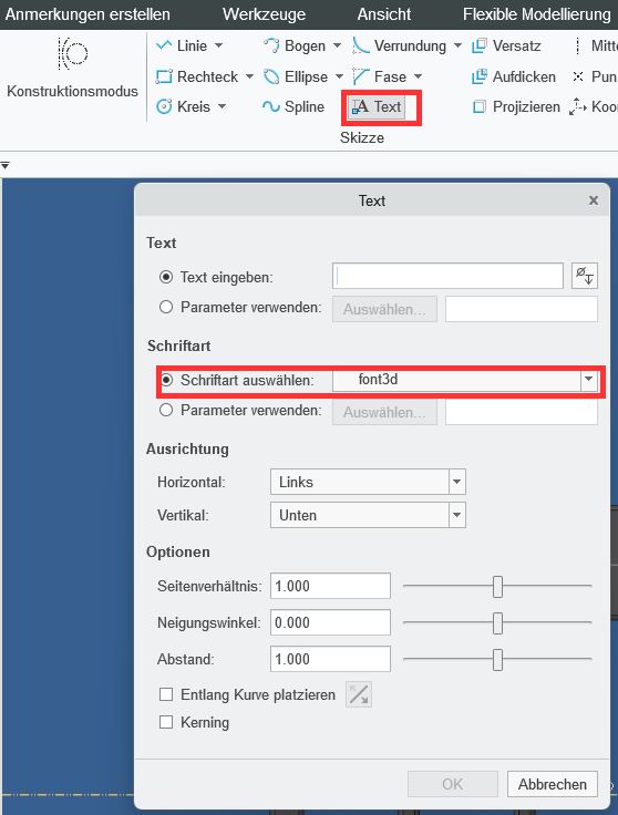

gibt es eine Möglichkeit, die Schriftart für Schriftzüge in Skizzen vorzudefinieren?
Vielen Dank für eure Unterstützung

Im Modell einen Textparameter erzeugen mit dem Namen des Schriftfont,
in der Skizze dann bei der Schriftart nicht #Schriftart_auswählen,
sondern direkt darunter #Parameter_verwenden und den zuvor erzeugten Parameter wählen.
Also eventuell im Schablonenmodell diesen Parameter mit dem gewünschten Wert voreinstellen.
