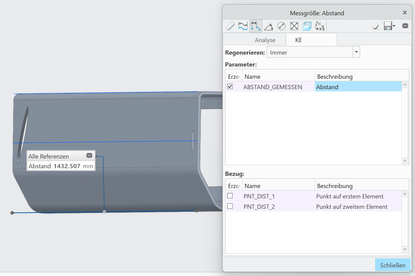

ich möchte gerne eine Distanz messen und als Parameter anlegen.
Wie gehe ich da vor.
Mein genaues Anliegen ist, dass ich eine Wellengeometrie habe mit unterschiedlichsten Varianten. Ich schneide die Wellengeometrie beim oberen und unteren Bug genau mittig. Danach spiegle ich das Teil und kann dann die Wellengeometrie mustern in eine Richtung. Durch die unterschiedliche Länge die sich durch das Schneiden ergibt ändert sich der Abstand immer. Ich möchte den Abstand messen und als Parameter festlegen. Bis jetzt konnte ich es nur als KE speichern, aber ich konnte es nicht in den Beziehungen verknüpfen

die Vorgehensweise siehst Du in den Bildern. Beim Abspeichern der Analyse (Messen) muss angehakt sein, dass beim Speichern der Parameter mitgespeichert wird. Du kannst ihn auch umbenennen.

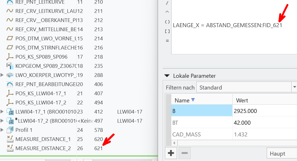

In den Beziehungen musst Du die Feature-ID hinter den Parameter hängen, um ihn weiter zu verwenden. Beim Auswählen aus Liste wird die FID automatisch mit angehängt.

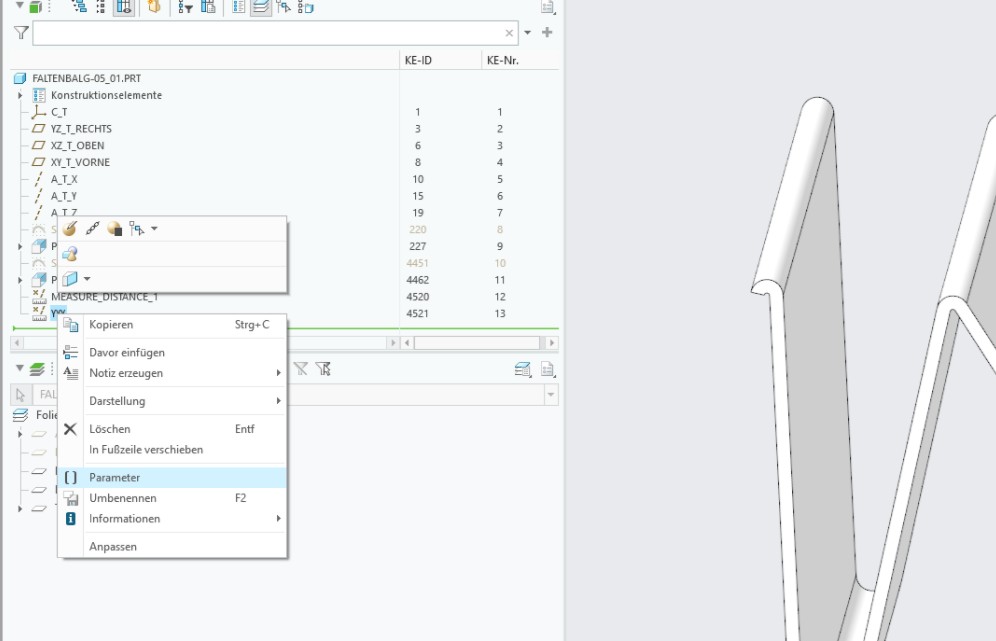

War es bei dir gleich, dass die Distanz nicht gleich im Parametermenü zu sehen war?
Ich musste zuerst das Messen-KE mit Rechtsklick wählen, dann auf Parameter klicken und dann hat er mir das KE im Parametermenü gezeigt. Ohne diesen Schritt war im KE Teil vom Parametermenü nichts hinterlegt.

ja, wenn man das Analyse-Fenster Messen aufruft, muss man im Reiter KE den Haken setzen (Bei Bedarf umbenennen) und dann auch Speichern, sonst erscheint der Parameter nicht bzw. wird nicht mit dem Analyse-KE zusammen erzeugt. Da das ein Parameter ist, der speziell dem Analyse-KE untergeordnet ist, lässt er sich im "normalen" Modus im Parametermanager nicht anzeigen. Daher auch die Erweiterung mit der Feature-ID.
