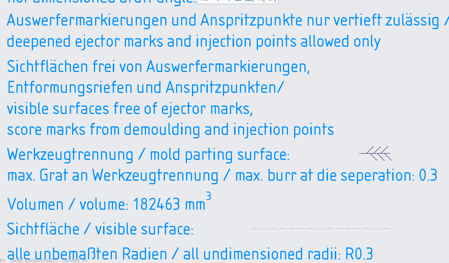

Moin Hannes,
wir sind vor einiger Zeit auf die Isonorm LT Regular umgestiegen. Das ist eine TrueType-Schrift und sieht ganz gut aus, siehe Bild. Mit der Schriftart können wir auch Sonderzeichen, wie z.B. das Durchmessersymbol, recht gut darstellen. Die Schrift ist im Creo-Paket enthalten, du musst also nichts nachinstallieren.
Wir nutzen die so, wie sie ist, d.h. ohne die Breite zu verändern. das geht soweit ich weiß, auch nicht ohne Bearbeitung der Schriftart selbst.
Grüße aus OWL, Thomas
