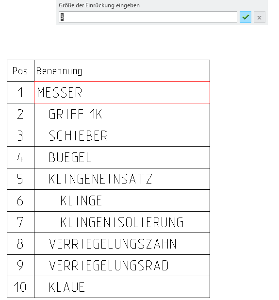

Gibt es einen Möglichkeit rekursiv gemachte  Elemente in Tabellen, diese automatisch so zu kennzeichnen ( Symbol/farbe/ etc.) das man auf Anhieb erkennt das diese rekursiv gemacht wurden ?

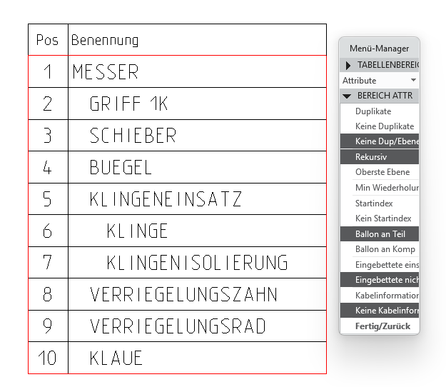

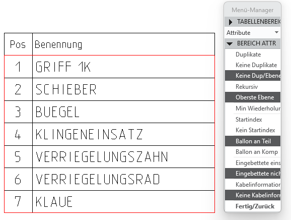

Vielleicht so:
Im Wiederholbereich einem Parameter einen #Einschub zuweisen
#Einschub
Tabellenzelle mit dem gewünschten Parameter wählen
#Wert  für die Einrückung eingeben
siehe Bilder
Arni

Hallo Arni,
Ja, das ist schon mal ein sehr guter Ansatz.
