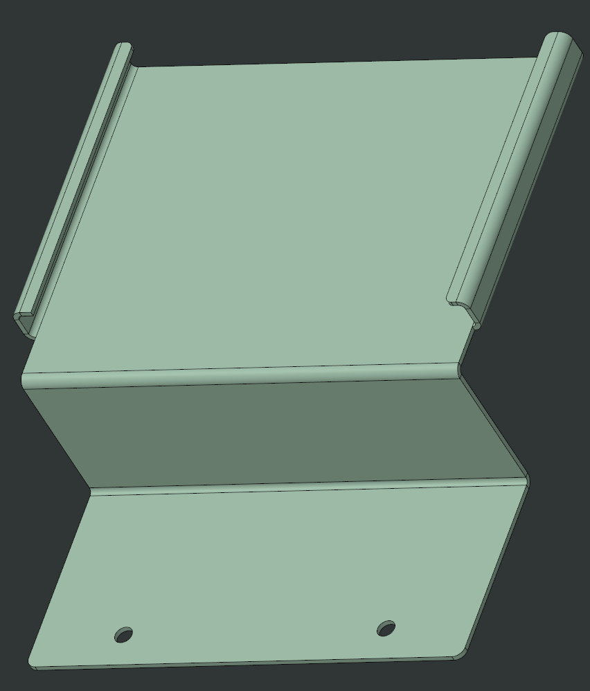

Ich habe einen simplen Blechteil mit der Blechdicke 1,5 mm erstellt. Als ich die Blechdicke der ersten planaren Lasche in 2,0 mm ändern wollte, meldet Creo: „Schreibgeschützter Wert kann nicht geändert werden­”. Unter „Modell > Operationen > Schreibgeschützt” habe ich keinen Schreibschutz festgelegt.
Wie kann ich jetzt den Schreibschutz entfernen, um die Blechdicke zu ändern?

Im Modell sollte der Parameter SMT_THICKNESS vorhanden sein.
Dieser Parameterwert kann geändert werden und steuert auch die Laschendicke.

Hallo arni,
vielen Dank für deine Antwort. Der Parameter ist mir selbstverständlich bekannt, bin aber nicht auf die Idee gekommen, dort die Blechdicke ändern zu müssen - komisch. In Wildfire kann ich es im Modell direkt ändern.

Hast Du in Wildfire auch Mehrkörpermodelle? Neue Möglichkeiten im Programm fordern leider auch manchmal andere Vorgehensweisen. Die Übernahme der Blechdicke in einen Parameter ist eine davon.
