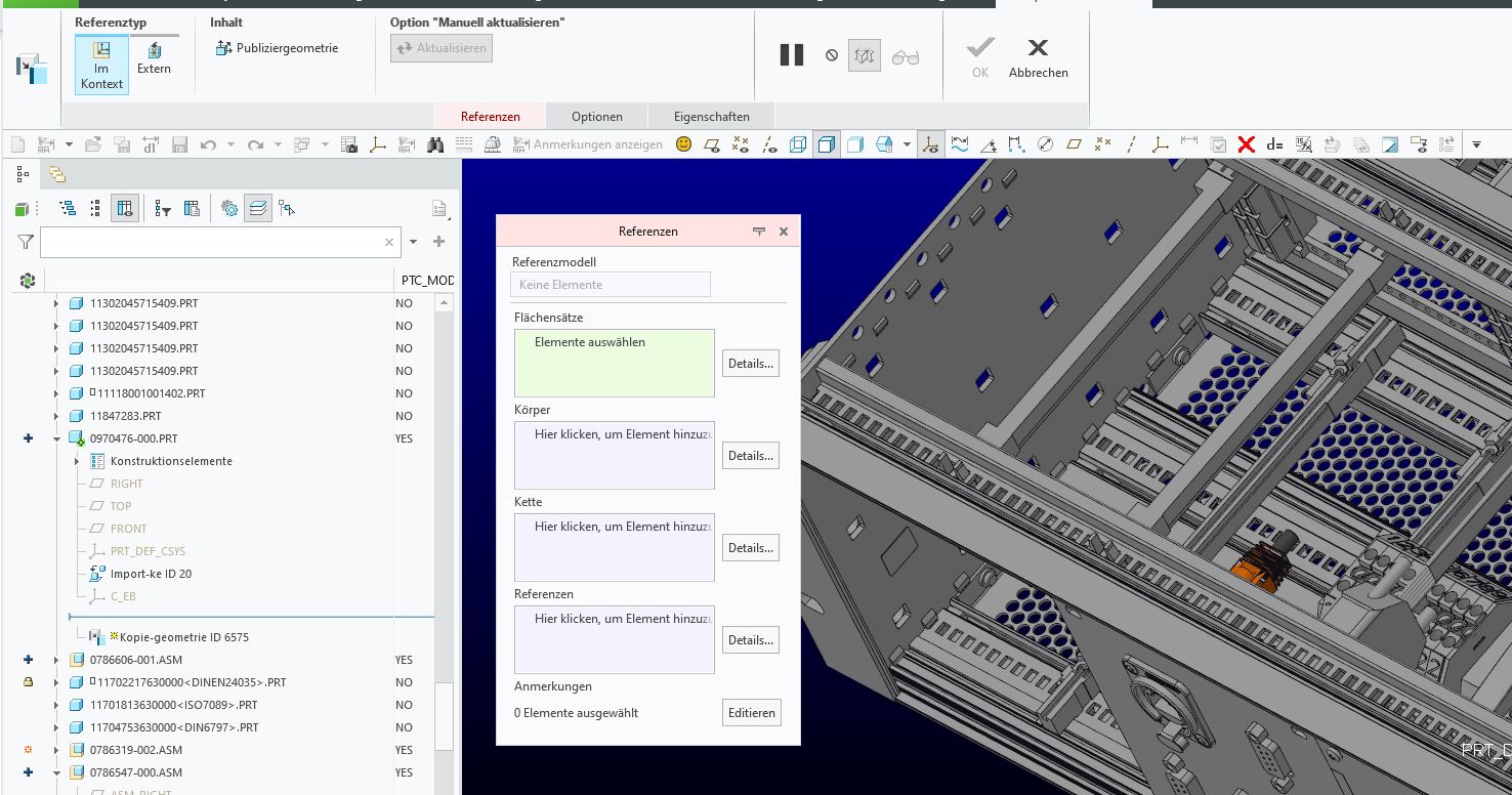

Hallo Kollegen!
Ich will CopyGeom machen und wie üblich Geometrie von einer anderen Komponente in der Gruppe abgreifen. Gelingt mir leider nicht. Alle mir bekannte Configeinstellungen habe ich überprüft..nichts. Noch dazu werden alle Komponenten in der Baugruppe ausgegraut und es verbleibt nur das aktive Model.
Hättet ihr ein Tipp für mich?
Danke!

Hi! Diese Einstellung kenne ich und sie betrifft zumindest das Platzieren einer Komponente in der Baugruppe. Dort kann ich damit umstellen ob der Rest ausgegraut wird.
Hier funktioniert es jedenfalls nicht. Und etwas auswählen (Geometrie, Bezüge) kann ebenso nicht. Ich vermutte irgendeine gesperte hiden Option. Ich merkte, dass ich die "kaputte" Model nicht speichern kann. Und die Configeinstellung die das steuert, kann mit dem notwendigen Wert nicht gesetzt werden. Es gibt gesperte Einstellungen. Mag sein, dass es hier ebenso ist... Wie schon gesagt.. ich habe mehre Referenzsteuerungsoptionen ausprobiert.. geht nicht.

Ich vermute, es ist diese Einstellung:
#Datei
#Optionen
#Baugruppe
#Zulässige_externe_Komponenten_für_die_Referenzerzeugung keine
(alle Komponenten = Standard)
betrifft diese config.pro-Optionen
ref_control_allow_exceptions yes* , no
default_ext_ref_scope all* , none
Arni

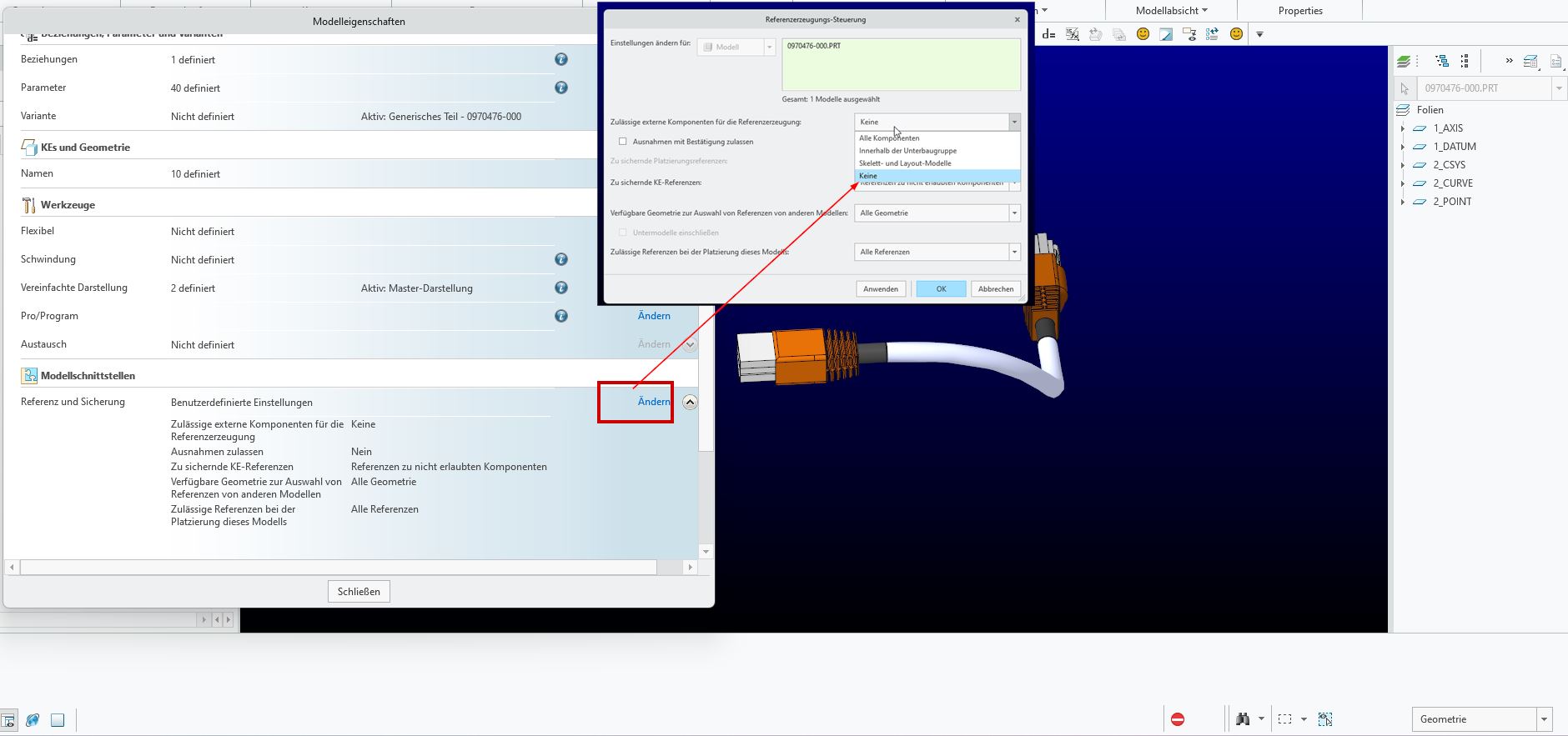

Arni hat Recht und alle diese Einstellungen sind bei mir richtig gesetzt, Dennoch bestand das Problem wo anders. Ich will das hier dokumentieren.
Die Referenzsteuerung kann auch explizit für ein Teil gesetzt werden und nicht nur global.
Danke euch!
