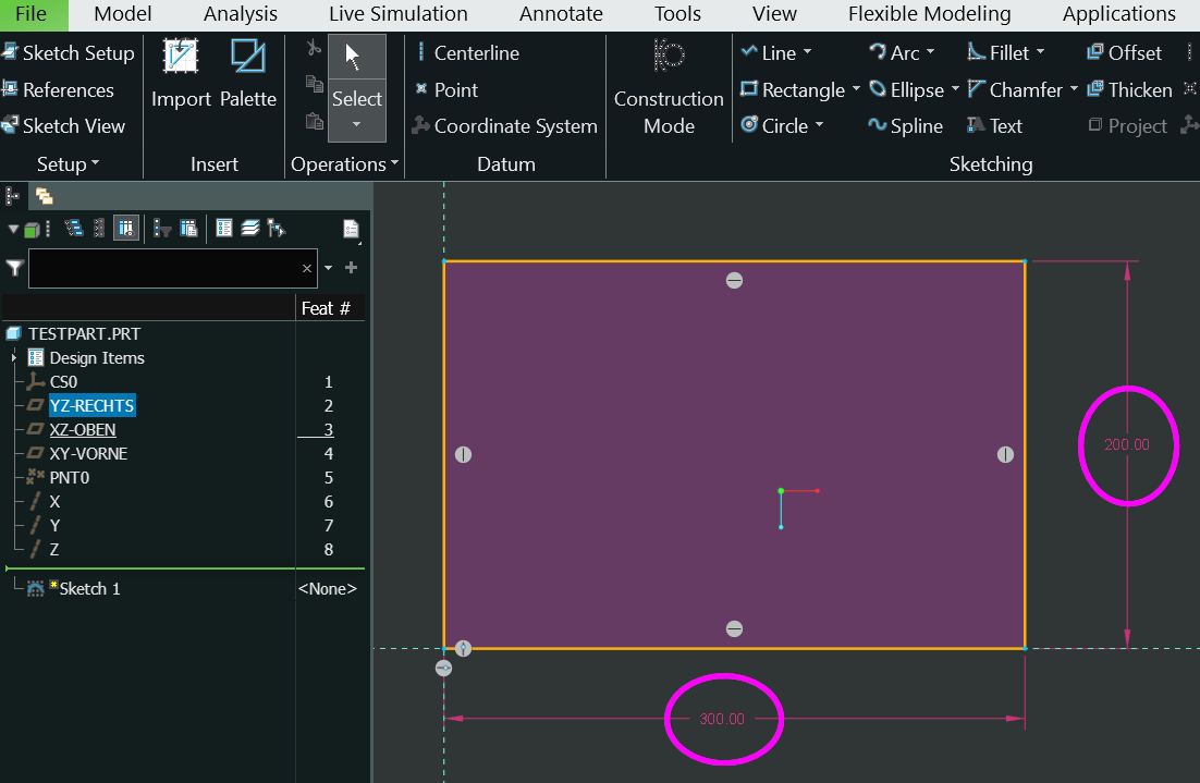

Hallo Forum,
wie könnte ich denn die Schriftgröße im Skizzierer bei Creo 12 ändern / vergrößern? Bild mit markierten Maßen anbei. Danke im voraus.

Hallo FM
Füg in deiner config.pro den Befehl "Text_height_factor 60" ein.
"60" ist Standard alles was kleiner ist wird grösser. (Sprich 50 würde die Schrift grösser machen)
Mit freundlichen Grüssen
Holly

Vielen Dank! Das hilft meinen schwachen Augen schon sehr
