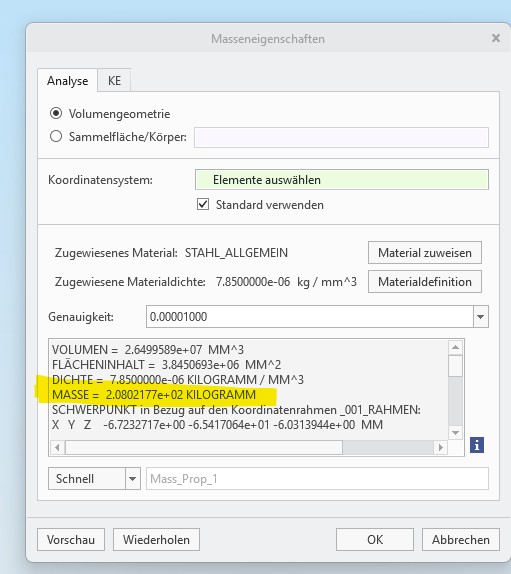

Guten Tag,
gibt es in CREO 12 eine Möglichkeit, die Masseneigenschaften statt in wissenschaftlicher Schreibweise (z. B. 2,0802177e+02) auch als normale Dezimalzahl (z. B. 208,02177) anzeigen zu lassen?
Außerdem möchte ich bei einer Dichte von 7,85 g/cm³ den Wert auch in Gramm angezeigt bekommen.
Aktuell sind alle vorgegebenen Materialien in kg/mm³ angegeben.

soweit ich weis, kann man die Darstellung im Analyse-Tool nicht beeinflussen.
Ich würde hier mit einem Analyse-KE arbeiten und mir die Parameter dann Flat to Screen als Anmerkung anzeigen lassen. Diese kannst du auch ncoh in den Beziehungen nach Regenerierung des Modellbaums auch noch umrechnen.

die Masseneigenschaften werden immer in den Einheiten angezeigt, auf die das Modell in den Modelleigenschaften eingestellt ist. Das lässt sich auch nicht ändern.
Ich warte auch noch immer auf den Tag, an dem es bei der Anzeige von Werten eine Möglichkeit zur Auswahl der Einheiten gibt. Das gilt besonders für Analyseergebnisse. Da wird das Drehmoment dann in Millinewton-Millimeter angezeigt...

als Alternative kannst du auch dir die Stückliste (im Reiter Werkzeuge) generieren lassen, da hast du mehr Einflussmöglichkeiten auf das Aussehen.
Bei mir steht dann direkt das Gewicht in kg mit drei Nachkommastellen.
Mach ich immer, wenn ich nur das Gewicht checken möchte. Ist praktischer als das Masseneigenschaften-Fenster (weil weniger Gehirnleistung im Verschieben des Kommas benötigt wird   ) und sind genauso viele Klicks.

Wir benutzen bei uns zwei unterschiedliche Rahmen.
In Kombination mit den Genius Tool und dem Model Processor ist das auch ganz komfortabel.
Wir haben eine Aktion die prüft, ob das Objekt weniger als 1kg wiegt und dann auf Gramm umstellt.
Dabei wird dann eine zusätzliche Beziehung geschrieben und ein Parameter angelegt.
GEWICHT2=PRO_MP_MASS*1000
Zu guter Letzt wird dann noch ein Rahmen aufgerufen der für Gramm eingerichtet ist.
