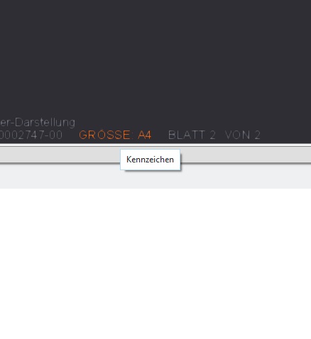

Moin.
Ich versuche in einer Zeichenvvorlage die Parameter
&PTC_MATERIAL_NAME t=&SMT_THICKNESS[.1]
&OBERFLAECHE
einzufügen. Füge ich diese Parameter per hand in einer Zeichnung direkt ein funktionieren sie... Ich will das aber in der Vorlagedatei haben.
Das Problem ist die Formatierung des "SMT_Thickness" parameters. Füge ich den Zeichnungsrahmen ein, steht da nämlich plötzlich
t=&SMT_THICKNESS[0.1]
und die Formatierung funktioniert nicht, so als würde Creo beim einfügen beschließen, das da eine Null vor den Punkt gehört..
Es ist definitiv in der Vorlagedatei nicht drin, und ja, ich rufe die korrekte Vorlage auf..
lasse ich ein leerzeichen zwischen der Variablen und dem Formatierungsbefehl ignoriert Creo ihn, aber es taucht auch keine Null in der Eckigen Klammer auf.
Hat jeand eine Idee? die Vorlage ist im ZIP im Anhang

....weiterhin völlig Abstruserweise funktioniert eine andere Zeichnungsvorlage (im Format A4) mit den gleichen Einträgen Problemlos.
Sobald ich aber die Parametereinträge in die bestehende Tabelle einfüge, oder gar die komplette Tabelle kopiere und einfüge hab ich wieder den gleichen Salat.
Das einzige was jetzt geholfen hat ist die Funktionierende a4 Vorlage zu nehmen, und den Zeichnungsrahmen umzubasteln.. leider habe ich nun unten im Zeichnungsrahmen (wenig überraschend) einen Eintrag bei "Kennzeichen" mit "A4" (siehe Anhang) wie ändere ich den...?

Ahhhahahahhahahahahahahahahahaahha!!!!!
Hab den Fehler gefunden... saß 60cm vor dem Bildschirm.....
in meinem aktiven Arbeitsverzeichnis war NOCH eine Datei mit dem Namen "2026-a3_blech.frm.1"... also funktionierte meine Vorlagendatei aus dem Ordner mit den Vorlagen genau SO lange, bis ich in mein Projekt gewechselt hab... muss irgendwann versehentlich einen Stand der Vorlage in den Projektordner koopiert haben und ab da.... Oh mann!
