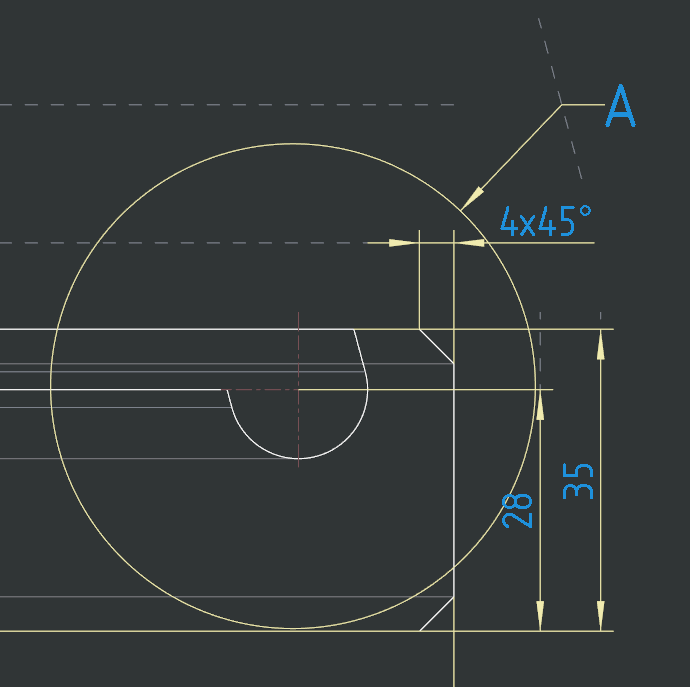

ich habe ein Modell, welches ich als Vorlage für weitere Abwandlungen benutzen möchte.
Dabei gibt es ein Detail von einer Geometrie, welche sich im Bauteil je nach Ausführung verschiebt oder ihre Größe ändert.
Damit ich die größte Variante der Geometrie im Detail unterbringen kann, muss der umschließende Spline entsprechend der größten Ausführung angepasst sein.
Jetzt habe ich aber das Problem, dass wenn die Geometrie relativ klein ist und am Rand des Bauteils liegt, dass der Detailkreis mitten in meinen Maßen liegt -->  Manuelles anpassen nötig.
Diese manuelle Anpassung möchte ich möglichst vermeiden.
Daher die Frage, ist es irgendwie möglich, den Detailkreis bzw. die umschließende Spline zu steuern?

Hallo Marc,
meines Wissens nach, gibt es keine Möglichkeit, den Spline zu steuern.

Es gibt im Zeichnungsbereich die Möglichkeit über Pro/PROGRAM in Abhänggkeit von Parametern gewisse Ansichten darzustellen oder nicht. Wenn Du die Detailansicht mehrfach mit unterschiedlichen Splines erstellst, könnte entweder ein Maß steuern, welche Ansicht sichtbar ist, oder ein Analyse-KE wird dafür ausgewertet.

danke für eure Infos.
Ich schaue mir das mal mit dem Pro/PROGRAMM an, wobei ich da noch nicht ganz so durchgeblickt habe...
