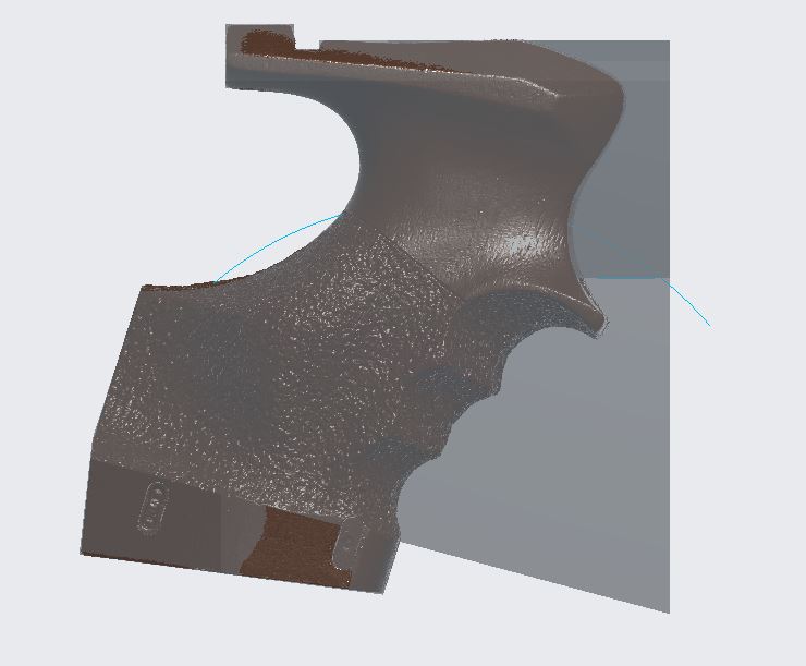

ich bin Sportschütze und schieße im Moment mit einer Vereinspistole. An dieser darf ich den Griff leider nicht durch fräsen/spachteln auf meine Hand anpassen.
Also entstand der Gedanke den Griff einzuscannen und dann von nem Bekannten drucken zu lassen, damit ich dann an dem gedruckten Griff arbeiten kann.
Den Griff hab ich im CT digitalisieren lassen. Das hat soweit recht gut geklappt. Ein paar Artefakt sind allerdings noch vorhanden, was mich dazu bewegt hat den Griff im Creo nachzubauen.
Das bekomme ich bis zu einem gewissen Grad auch hin. Die Außenkontur ist soweit kein Thema. Was mich allerdings vor eine Herausforderung stellt sind die Flächen, in welche ich reingreife.
Ich hab das mit Profilen mal etwas versucht, das wird aber nur Näherungsweise was.
Also müsste ich das über Flächen aufbauen. Bis zu einem Gewissen grad kann damit auch umgehen. Das ganze steht und fällt allerdings mit entsprechenden Skizzen und Kurven. Hier bin ich im Moment recht ratlos, wie ich das machen soll.
Hättet ihr eventuell noch Vorschläge zum allgemeinen Modellaufbau. Ich hab hier jetzt mit nem Klotz und ein paar Ebenen angefangen. Oder würde man hier gleich mit Flächen starten?

hier noch ein Bild
OLI
