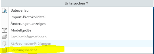

bei mir ist der "Leistungsbericht" ausgegraut.
Weiß jemand ob man hier bei der Installation etwas anwählen musste?
Kann es an unserem alten Lizenzmodell liegen (noch keine Mietlizenz)? Wir haben z.B. auch kein Cabling oder irgendwelche Blickwinkel für Manikins etc..
Habe auch in den Konfigurationsoptionen nichts gefunden.

In Creo 11 wurden einige Funktionen in die neue Benutzeroberfläche verschoben, daher könnte der Leistungsbericht jetzt an einer anderen Stelle zu finden sein – z. B. unter dem Reiter „Analyse“ oder in einem separaten Menü. Es lohnt sich, die Symbolleisten kurz durchzugehen oder über die Suchleiste nach „Performance Report“ zu suchen. Viele Tools wurden mit dem letzten Update neu gruppiert, sodass manche Optionen erst auf den zweiten Blick auffallen.

Versuche modelcheck_enabled yes.

Der Leistungsbericht ist neu in 11 so wie ich es verstanden habe. Und ich finde ihn ja auch, jedoch nur "ausgegraut" (nicht anwählbar)
Original erstellt von Oberschurke:
steht auf yes :-/

Am Lizenzmodell liegt es eher nicht, aber am Lizenzpaket/Lizenzumfang kann das sehr wohl liegen. Cabeling und Manikin sind ja nicht in jedem Lizenzpaket enthalten.
Also würde ich erstmal prüfen, welchen Lizenzumfang ihr überhaupt habt.
