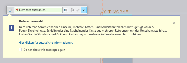

heute muss ich auch mal was fragen...
Wie werde ich die Infofenster (kommen z.B. bei Projizieren und Versatz im Skizzierer) dauerhaft los? Ich kann zwar den Haken bei "Do not show...) setzen, aber das gilt nur für die aktuelle Sitzung. Nach einem Creo-Neustart kommt die Meldung leider wieder. Ich dachte eigentlich, dass die Auswahl im Benutzerprofil abgelegt wird und so dauerhaft hält.
Gibt es dafür eine Config-Option?

Mmm,
In creo 11 hab ich das Problem nicht.

in Creo 8 hatte ich das Problem auch nicht. Nur jetzt in Creo 10.
Bug in der Wochenversion?
