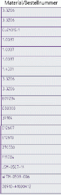

wenn ich einem Bauteil ein Material zuweise, dann wird es in den Parametern angegeben.
Wenn ich zB. ein Zukaufteil habe erstelle ich mir einen Parameter "Werkstoff" und verbinde ihn mit dem Material-Parameter
Material=Werkstoff
Dadurch habe ich in meiner Stückliste das Bauteil mit zB. 1.0037 angegeben und darunter das Zukaufteil mit Artikelnummer XYZ.
Ich hätte gerne, dass ich nicht immer händisch Material=Werkstoff hinzufügen muss. Denn wenn es drinnen steht wird mir zugewiesenes Material nicht angezeigt.
Ich dachte dabei an sowas wie
Wenn Paramter Werkstoff = leer oder "-" (je nachdem was besser geht)
dann
"MATERIAL=MATERIAL_PARAM("SELECT_MATERIAL_NUMBER")"
und
Wenn Parameter Werkstoff = nicht leer oder hat nicht "-" (wieder was besser umsetzbar ist)
dann
Material=Werkstoff
Ich kenne mich mit solchen If Bedingungen nicht aus. Daher wäre ich für jede Hilfe dankbar

erstellt am: 10. Okt. 2025 10:39    Editieren oder löschen Sie diesen Beitrag!  <-- editieren / zitieren -->   Antwort mit Zitat in Fett Antwort mit kursivem Zitat    Unities abgeben: 1 Unity (wenig hilfreich, aber dennoch)2 Unities3 Unities4 Unities5 Unities6 Unities7 Unities8 Unities9 Unities10 Unities
Beim Fertigungsteil vergebe ich das Material über Material editieren im Strukturbaum.
Da wirds dann übernommen über die Beziehung:
Bei Zukaufteilen will ich aber die Bestellnummer im Parameter Material haben:
Material=Bestellnummer
Deshalb brauche ich eine Wenn-Beziehung.
Wenn ich im Parameter Bestellnummer etwas eintrage, dann soll dieser Eintrag ins Material übernommen werden.
Ist aber nichts eingetragen, weil es ein Fertigungsteil ist und über den Strukturbaum das Material vergeben wurde, so soll es von dort genommen werden.
Momentan muss ich immer MATERIAL=MATERIAL_PARAM("SELECT_MATERIAL_NUMBER") in den Beziehungen löschen und durch Material=Bestellnummer ersetzten. Mit der Wenn-Beziehung könnte ich das stehen lassen und Creo würde dann den gewünschten Eintrag entweder fürs Fertigungsteil oder fürs Zukaufteil hinterlegen.

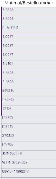

Es hängt mit dem Aufbau der Stückliste zusammen.
Wir haben Bestellnummer/Material als eine Spalte in der Stückliste
Bei Bauteilen steht dann das Material und bei Zukaufteilen die Bestellnummer.
Ein Beispiel warum das so ist, ist bei ITEM-Profilen. Da wollen wir das Gewicht mit dem Material hinterlegen, aber nicht das Material anzeigen sondern nur die Bestellnummer.
Wegen dem Aufbau MUSS ich entweder diesen oder den anderen Wert anzeigen lassen. Ich kann die Stückliste nicht anders aufbauen!
Es geht mir im Kern nur darum wie ich eine Wenn-Bedingung schreiben müsste.
Wenn Bestellnummer nicht ausgefüllt, dann Material=Material
Wenn Bestellnummer ausgefüllt, dann Bestellnummer=Material
