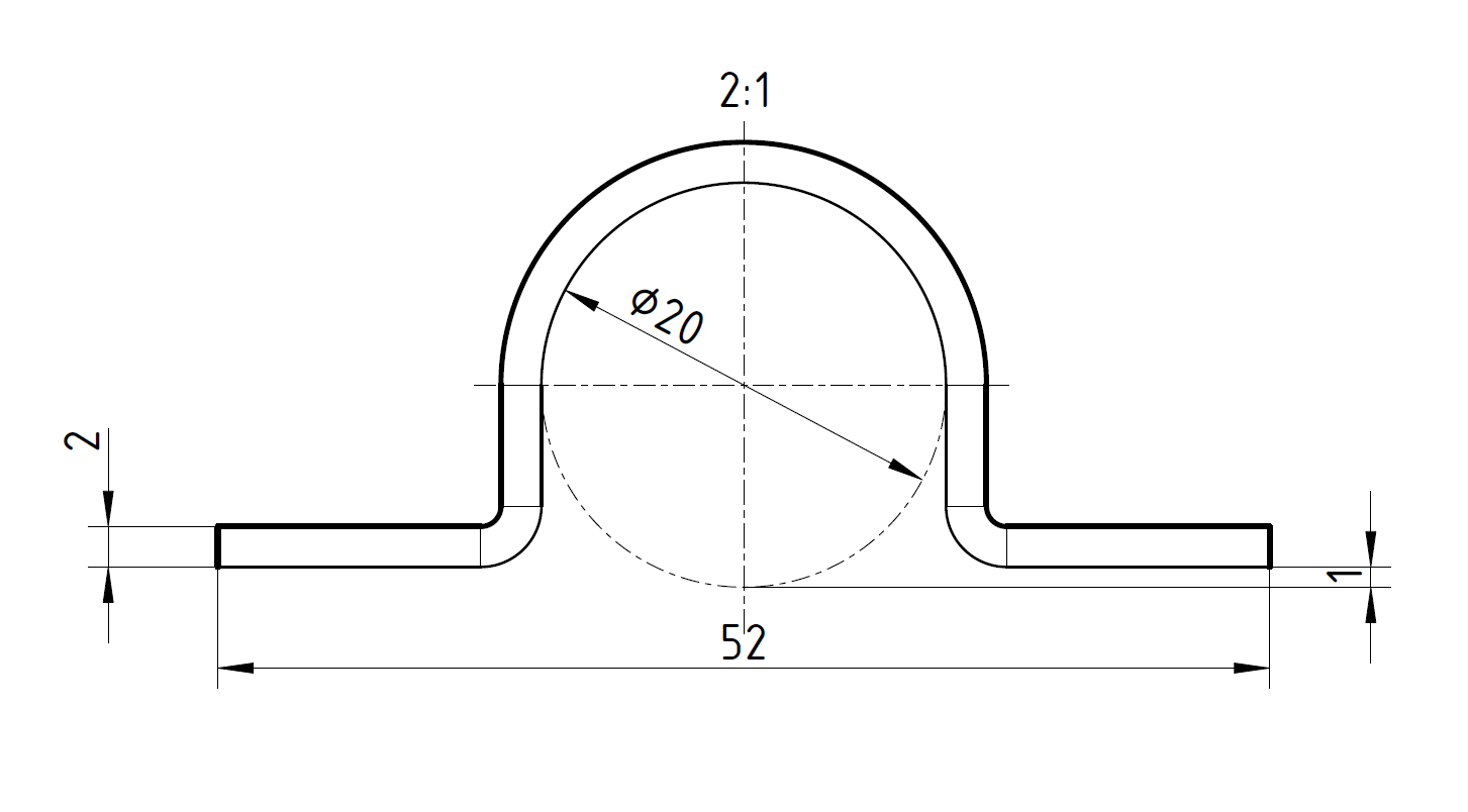

Hallo Leute,
wie stelle ich ein, dass bei einer Zeichnung von einem Blechteil die komplette Kontur als Geometrie gezeichnet wird?
Ich freue mich auf eine Antwort und verbleibe mit lieben Grüßen
Andi

du musst in der Stifttabelle die gleiche Linienbreite für die Grüne Sichtseite der Bleche wie auch für die Körperkanten einstellen.
Und beim Drucken, muss die Stifttabelle auch benutzt werden.
Link zur Creo-Hilfe

danke für die Antwort.
Wo stelle ich das ein. Ich bin ein ziemlicher Neuling was Creo betrifft.

Du könntest auch mal die Layer-Einstellungen unter Drawing Options checken. Häufig liegt es daran, dass die Kontur auf dem falschen Layer liegt und deswegen nicht angezeigt wird. Bei mir war es genau so, bis ich das mal überprüft habe.
