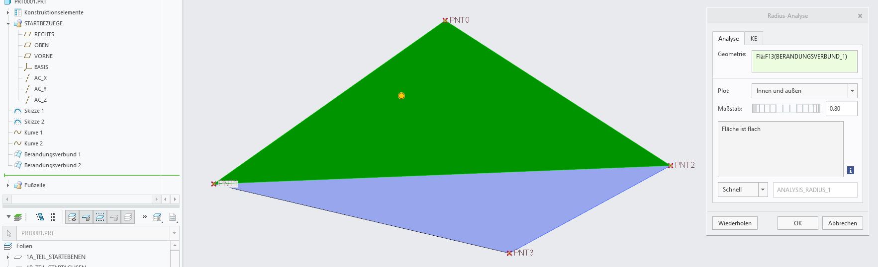

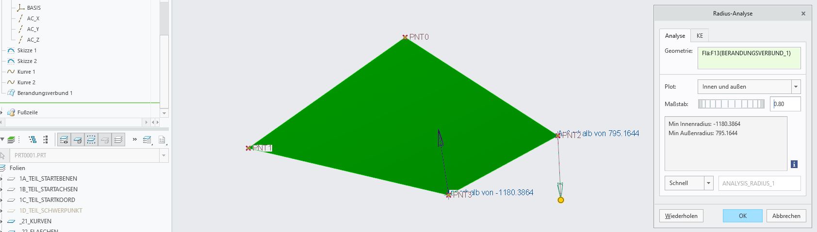

ich habe ein ganz seltsames Problem woran ich mittlerweile verzweifle. Ich habe mir eine stl Datei aus einer Punktewolke erstellt. So weit so gut, jetzt wollte ich nur offene Stellen mit einem Berandungsverbund schließen. Jetzt funktioniert das bei manchen Leitkurven und bei manchen geht es genau mit einem Spitz zusammen, und ich habe keinen Plan wieso.
Hatte dieses Problem schon mal jemand?

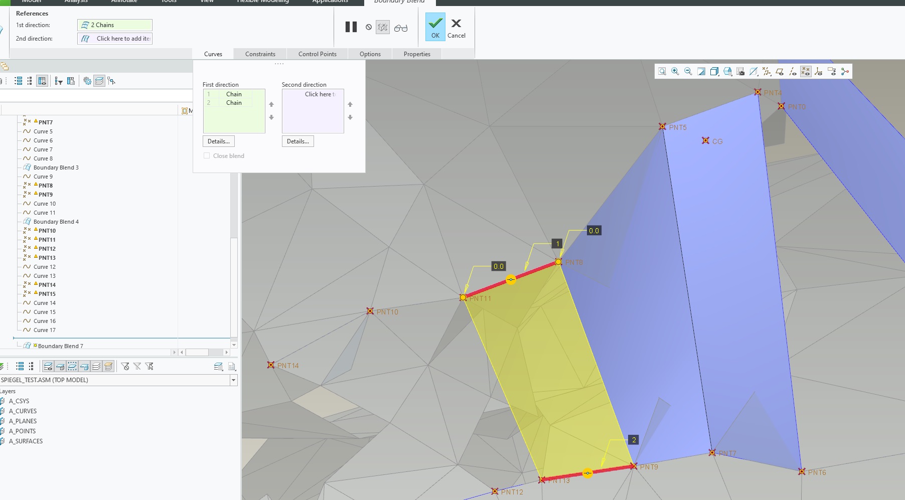

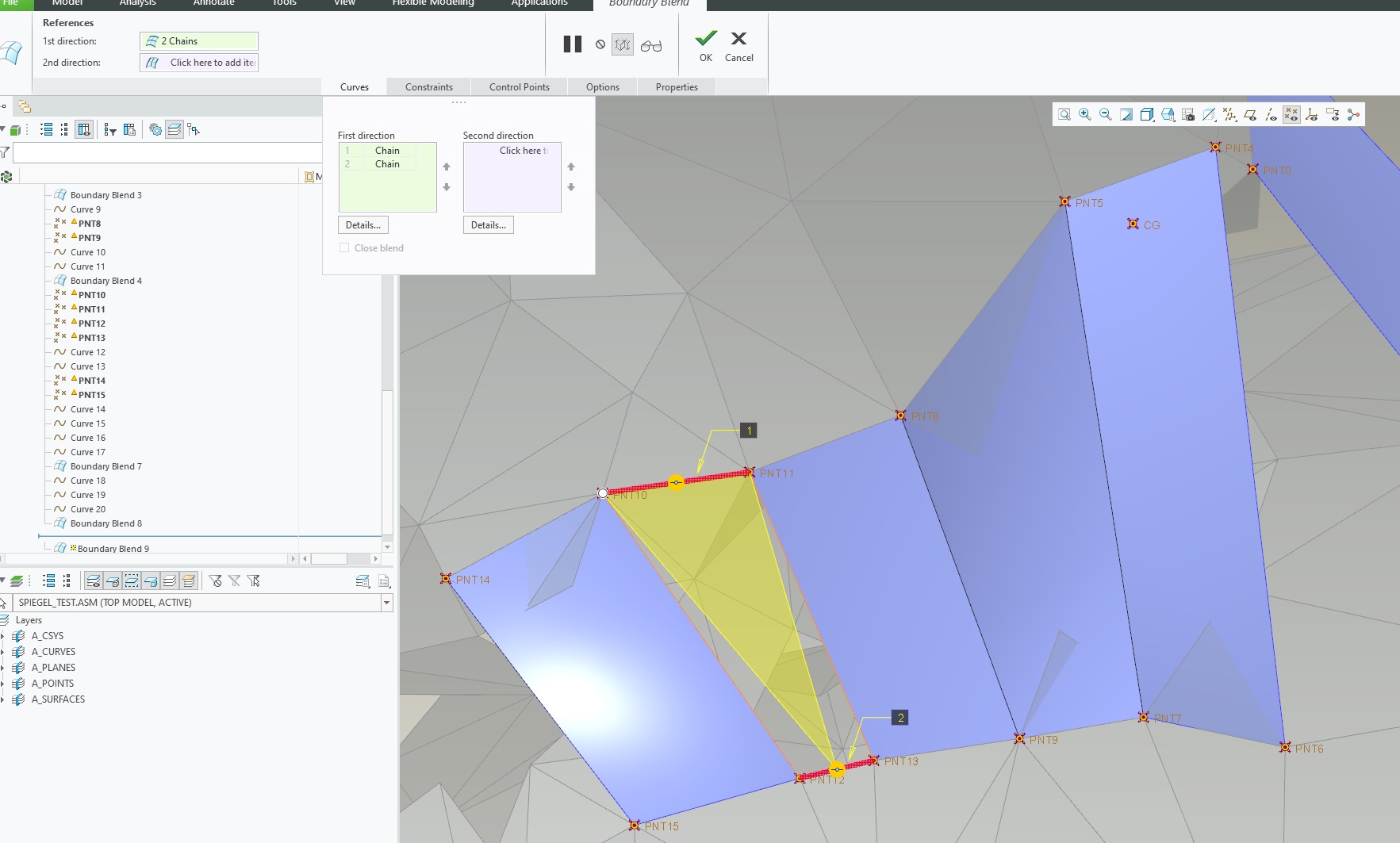

Bei STL sind die Flächen immer eben, deshalb werden die durch Dreiecke beschrieben. Wenn du jetzt die beiden geraden aber nicht parallelen Linien per Berandungsverbund verbindest entsteht eine gekrümmte Fläche.
Das funktioniert ohne zusätzliche Kanten, Linien, Flächen nur bis zu einer bestimmten Krümmung.
In deinem Fall würde ich den Berandungsverbund nur mit einer Linie und einem Eckpunkt der anderen Linie erzeugen und einen zweiten Berandungsverbund mit der anderen Linie und dem Eckpunkt der ersten Linie.

Haaaa, das wars. Ist zwar nicht so easy die richtige "Kombi" aus Punkten und Linien zu finden, aber danke das du mir das Problem aufgezeigt hast.
Thaaaanks.
