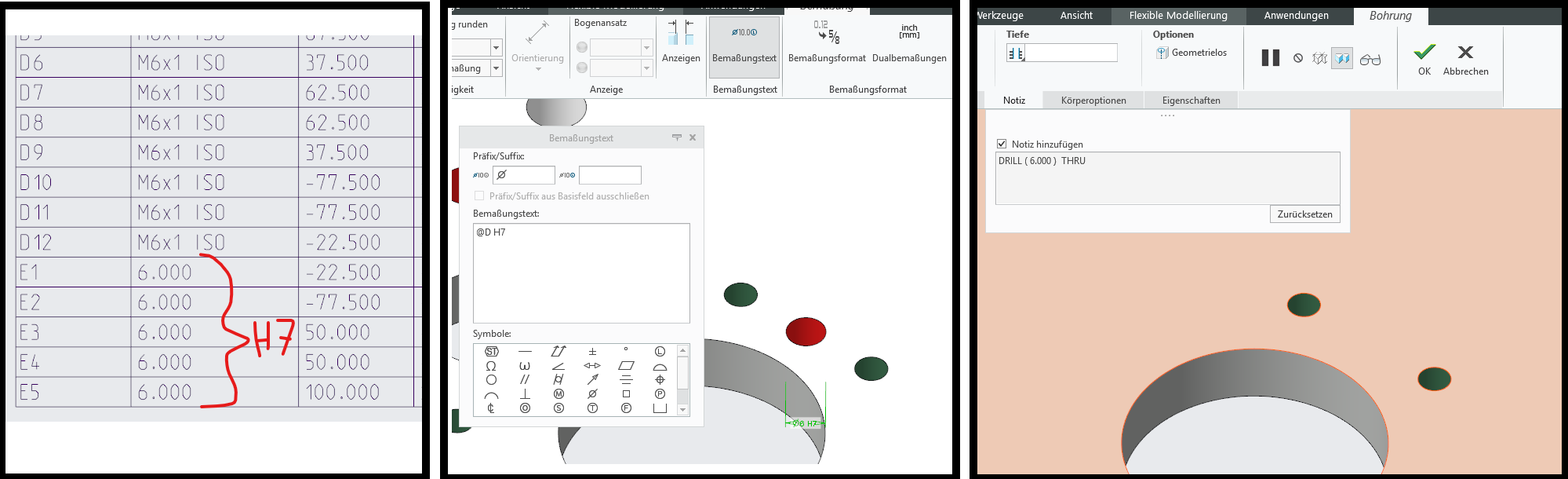

wie kann man bei einer Bohrungstabelle die Toleranz einer Bohrung hinzufügen?
Die Tabelle erkennt, wenn man zwischen einer Bohrung und einem Gewinde wechselt.
In meinem Fall habe ich mehrere Passbohrungen, ich weiß aber nicht wie ich die Toleranz hinzufüge.
Erster Versuch war die Bohrung anzuklicken und im Bemaßungstext die Toleranz händisch einzutragen.
Hat nicht funktioniert.
Zweiter Versuch war im Bohrungsfeature eine Notiz hinzuzufügen, aber da steht nur die Bohrungsspezifikation die nicht veränderbar ist.
Beim dritten Versuch hat es geklappt, sieht aber sehr umständlich aus:
RK auf das Bohrungsfeature->Parameter und dort einen neuen Parameter hinuzufügen mit Namen Toleranz und Wert H7. Funktioniert gut bei Bohrungen die sich auf Skizzenpunkte beziehen, bei gemusterten Bohrungen muss man aber das selbe über das Muster wiederholen. Man kann hier zwar schnell erstellen, aber einzelne Änderungen sind umständlich.
Gibt es keine Vorauswahl wo die Toleranz in der Bohrung angezeigt wird?
Mich stört ein wenig, dass ich in der Toleranztabelle dann das Gewinde mit M8x1,25 habe, aber nicht den Durchmesser mit der Toleranz. Dafür brauche ich dann eine extra Spalte.

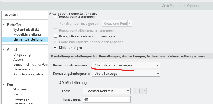

erstellt am: 01. Okt. 2025 17:02    Editieren oder löschen Sie diesen Beitrag!  <-- editieren / zitieren -->   Antwort mit Zitat in Fett Antwort mit kursivem Zitat    Unities abgeben: 1 Unity (wenig hilfreich, aber dennoch)2 Unities3 Unities4 Unities5 Unities6 Unities7 Unities8 Unities9 Unities10 Unities Nur für CMGT 10 Unities + Antwort hilfreich
ich würde mal ausprobieren, wie bei jedem anderem Maß auch, die Toleranz direkt einzustellen, und nicht im Text händisch ergänzen.
Link zur Creo Hilfe
Max

erstellt am: 02. Okt. 2025 06:57    Editieren oder löschen Sie diesen Beitrag!  <-- editieren / zitieren -->   Antwort mit Zitat in Fett Antwort mit kursivem Zitat    Unities abgeben: 1 Unity (wenig hilfreich, aber dennoch)2 Unities3 Unities4 Unities5 Unities6 Unities7 Unities8 Unities9 Unities10 Unities
Danke, hat vorerst funktioniert.
Mit dieser Auswahl konnte ich die Toleranz mit Plus-Minus-Werten versehen.
Danach habe ich  es geschafft über Datei-> Vorbereiten-> Modelleigenschaften-> Detaillierung-> Toleranznorm-> ändern die Toleranztabelle einzufügen.
Ich habe hier die H-Tabelle eingefügt und dann die Bemaßung editiert und dort konnte ich unter Toleranz im Dropdownmenü mit Bruchkante/Allgemein/Keine die neue Option mit Bohrung wählen und hier die H7-Passung auswählen.
Die Bemaßung passt zusammen und ich kann sie in der Zeichnung auch so anzeigen lassen, nicht jedoch in der Toleranztabelle.
Es wird mir als ein Parameter angezeigt, aber trotzdem nur ohne Toleranzklasse angezeigt gegenüber der Gewindebohrung die trotzdem mit  z.B. M8 angezeigt wird.
Wie kann ich das in die Tabelle reinholen?
