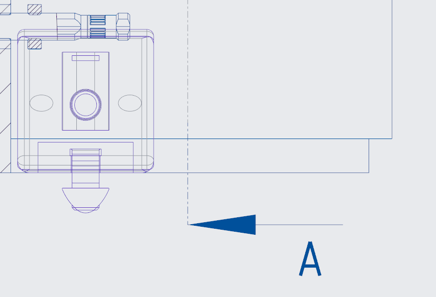

ich habe immer wieder das Problem, dass Flächenmodelle in den Zeichnungen als verdeckte Kante zu sehen ist und somit in jeder Ansicht durchscheint.
Wie kann ich das abstellen?
Bei einer Isometrie konnte ich unter "Ansichtsdarstellung -> HLR für Sammelflächen" auf "Ja" umstellen und es war wie gewünscht.
Diese Option ist aber bei den Hauptansichten nicht möglich, da ich hier Schnitte und Ausbrüche habe um intern verbaute Teile sichtbar zu machen.
Nur ohne Schnitt und Ausbruch ist es möglich. Wähle ich zuerst HLR... aus und erzeuge später den Schnitt, bleibt es auf Ja, ist aber ausgegraut und die Flächen sichtbar.
Gibt es sonst einen Weg das zu lösen?

Ich will die Flächen aber darstellen, nur eben so, dass sie nicht durchscheinen.
Ich habe auch Kundendaten, die ich im Einbauzustand darstellen muss, welche aber auch Sammelflächen enthalten. Dadurch ist es nicht möglich Flächen auszublenden.

Im Menü der Zeichnungsansicht im Menüpunkt Ansichtsdarstellung den Punkt "HLR für Sammelflächen" umschalten, mit ok bestätigen und dann einmal die Zeichnung aktualisieren.
Dann werden die Sammelflächen zwar noch violett dargestellt, aber das Durchscheinen der nicht sichtbaren Kanten dürfte behoben sein.
Flächen=Sammelflächen sind sowieso schlecht für den Zeichnungsmodus. Deswegen streben wir immer Volumenkörper an, um die mit Sammelflächen verbundenen Darstellungsprobleme in der Zeichnung zu umgehen.

Hast Du bei der Definition des Schnittes unter dem Tab Modelle "Sammelflächen einschließen" mit ausgewählt?

Ja, habe ich versucht. Das Ergebnis bleibt gleich
