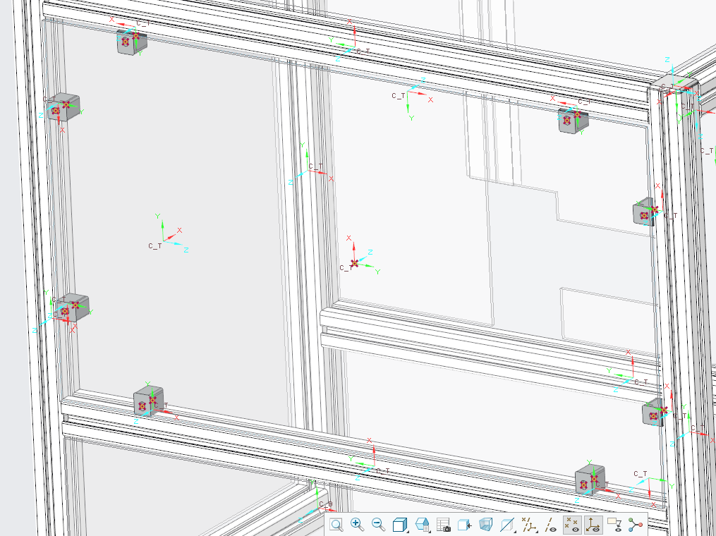

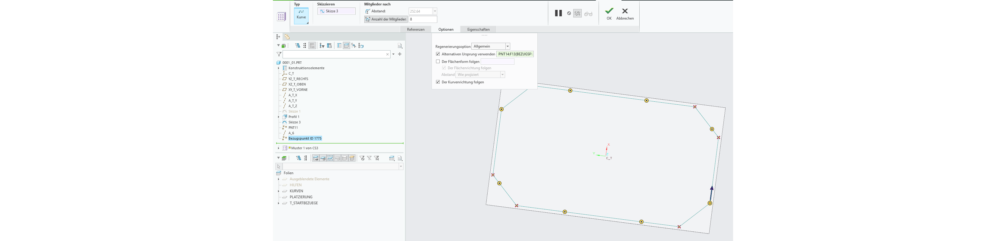

ich will bei meinem ITEM-Gestell Befestigungsblöcke platzieren. Die sollen auf Bohrungen einer Scheibe ausgerichtet sein. Zusätzlich sollen die Befestigungsblöcke auch in einer bestimmten Richtung zur Scheibe liegen. Nämlich so, dass die Befestigungsblöcke in die Nuten des ITEM-Profils liegen.
Ich kann eine Skizze mit Punkten zeichnen, den Befestigungsblock auf die Bohrung referenzieren und mit Referenzmuster alle anderen Bohrungen belegen. Allerdings haben sie die selbe Ausrichtung wie der Ursprungsblock. Mein Gedanke war, dass ich wieder eine Skizze mit Punkten erstelle, dann aber ein Koordinatensystem auf die Bohrung lege, das sich immer zur Bauteilmitte ausrichtet. Dann könnte ich das Koordinatensystem mustern und das Koordinatensystem des Befestigungsblockes auf das der Scheibenbohrung ausrichten und über dieses ein Referenzmuster erstellen.
Bis jetzt habe ich keine Lösung gefunden. Ich baue oft ITEM-Gestelle und weil ich oft fertige Ergebnisse rendere, würde ich gerne alle Befestigungsblöcke richtig platzieren. Wenn ich eine Scheibe richtig aufbauen könnte, dann könnte ich diese als Vorlage nehmen und damit sehr schnell alle Befestigungsblöcke positionieren.
Ich bin für jede Hilfe dankbar

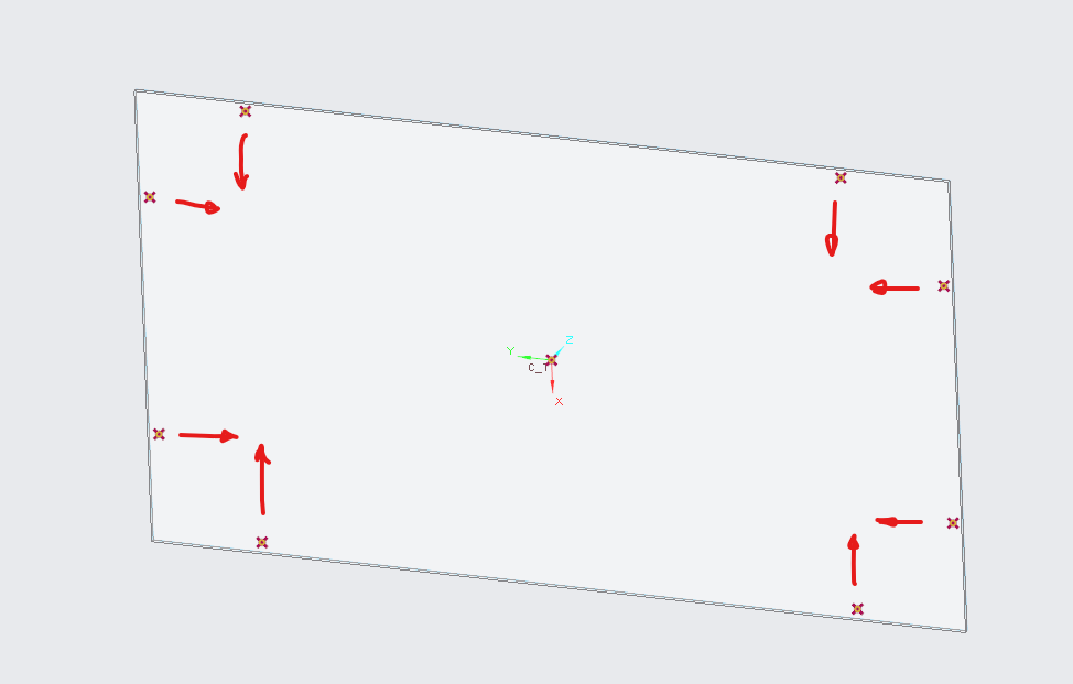

Einfach in der Skizze der Punkte (Musterpositionen) je Punkt eine kurze Linie für die Richtung ergänzen und
in der Baugruppe den Befestigungsblock auf den Punkt und die jeweilige Richtung positionieren.
Dann klappt auch das Referenzmuster.

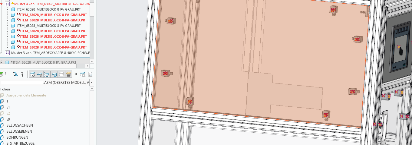

erstellt am: 18. Sep. 2025 13:54    Editieren oder löschen Sie diesen Beitrag!  <-- editieren / zitieren -->   Antwort mit Zitat in Fett Antwort mit kursivem Zitat    Unities abgeben: 1 Unity (wenig hilfreich, aber dennoch)2 Unities3 Unities4 Unities5 Unities6 Unities7 Unities8 Unities9 Unities10 Unities
Hallo Arni,
irgendwas mache ich noch falsch, da zirka die Hälfte der Teile nicht richtig ausgerichtet ist.
Ich habe alle Linien nach innen gezogen. Ich kann ein paar Ausrichtungen korrigieren, indem ich die Linie an dem Punkt in die andere Richtung ausrichte, das funktioniert aber nicht bei allen.
Oder meintest du, dass ich die Linie die ich auf den Punkt setze nicht in der Punkteskizze machen soll, sondern erst die Punkteskizze und dann die Linie auf diese Punkte mustern?

Die Linien passen.
Ich vermute die Einbaubedingungen des Blockes sind nicht ganz eindeutig.
Der Bedingungen müssen so ausgewählt werden, daß auf jeder Position nur eine Ausrichtung möglich ist.

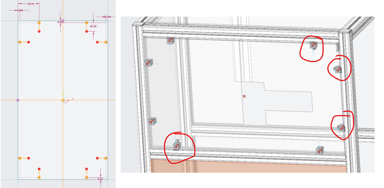

erstellt am: 18. Sep. 2025 14:56    Editieren oder löschen Sie diesen Beitrag!  <-- editieren / zitieren -->   Antwort mit Zitat in Fett Antwort mit kursivem Zitat    Unities abgeben: 1 Unity (wenig hilfreich, aber dennoch)2 Unities3 Unities4 Unities5 Unities6 Unities7 Unities8 Unities9 Unities10 Unities
So einen Fehler meinerseits habe ich bemerkt. Anstatt Referenz habe ich Punkte genommen.
Zuerst dachte ich, dass es vielleicht an den Linien liegen kann. Also von wo der gesetzte Startpunkt und Endpunkt war.
Aber egal, ob ich es umdrehe, es ist zufällig wie es sich ausrichtet.
Jetzt habe ich es korrigiert mit Referenz, hier kommt aber auch wieder eine zufällige Ausrichtung raus und obendrein gibts zahlreiche rote Fehlermeldungen für die Musterteile.
Es ist zum Mäuse melken. Höchstwahrscheinlich ist es eine lächerliche Kleinigkeit, die mich daran hindert das richtig zu positionieren.
Gibts hier irgendwelche Ideen dazu?

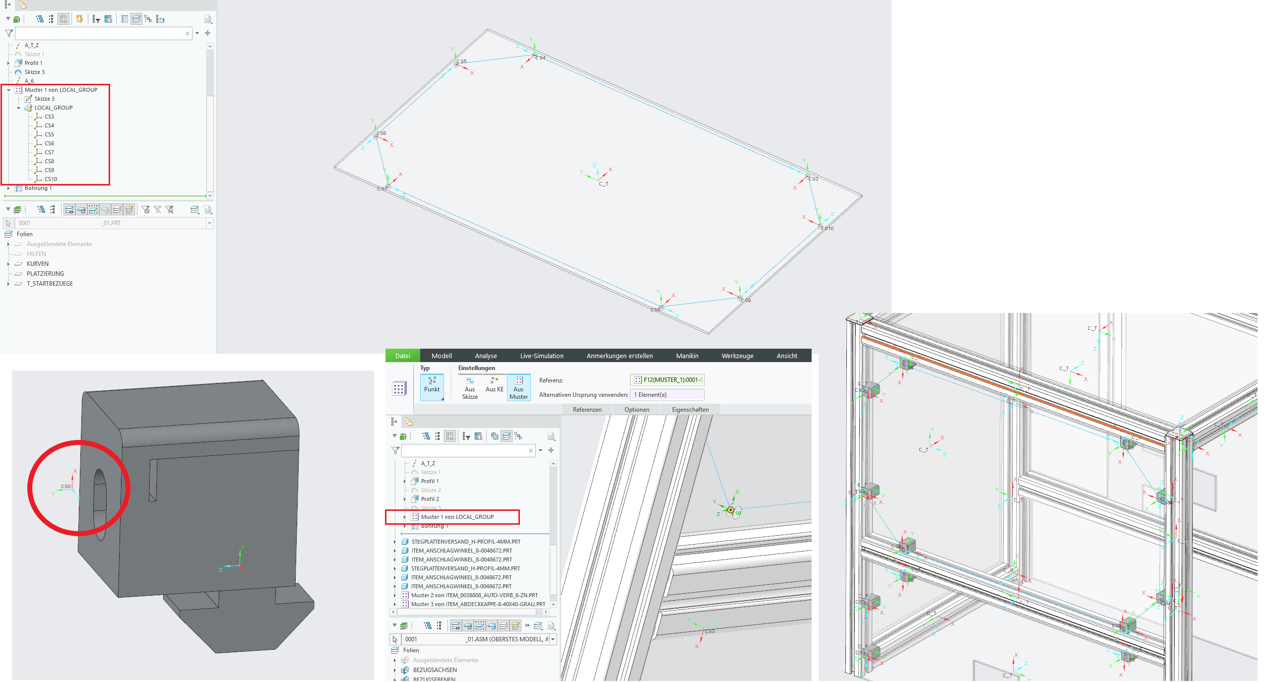

erstellt am: 22. Sep. 2025 12:31    Editieren oder löschen Sie diesen Beitrag!  <-- editieren / zitieren -->   Antwort mit Zitat in Fett Antwort mit kursivem Zitat    Unities abgeben: 1 Unity (wenig hilfreich, aber dennoch)2 Unities3 Unities4 Unities5 Unities6 Unities7 Unities8 Unities9 Unities10 Unities Nur für CMGT 10 Unities + Antwort hilfreich
moin,
wolltest du sowas in Richtung haben ?
Es geht schon, ich weiß allerdings i.M. nicht was du damit anstellen willst....

erstellt am: 22. Sep. 2025 14:20    Editieren oder löschen Sie diesen Beitrag!  <-- editieren / zitieren -->   Antwort mit Zitat in Fett Antwort mit kursivem Zitat    Unities abgeben: 1 Unity (wenig hilfreich, aber dennoch)2 Unities3 Unities4 Unities5 Unities6 Unities7 Unities8 Unities9 Unities10 Unities Nur für CMGT 10 Unities + Antwort hilfreich
Ok, ob das dann der eleganteste Weg ist, sei mal dahingestellt.
Also du brauchst erst mal ein Skizze mit der Führungs Kurve. ( das war in meinen Bsp. eine projizierte von deinen Körper )
Dann einen Punkt auf dieser Kurve
Dann eine Achse durch diesen Punkt  sofern du die brauchst zum ausrichten des koor. Sys.
Dann ein koor. System ausgerichtetn wie gewünscht an Pkt. usw.(und Achse.)
Dann ein Muster vom Koor.sys. auf Kurve, deine Skizze mit der Kurve anwählen, Anzahl der Mitglieder angeben ( hier könntet du auch nicht benötigte Instanzen abwählen, einfach einen gelben Punkt anklicken)
Unter Optionen evtl. Alternativen Ursprung wählen ( körperecke) , der Kurvenrichtung folgen anklicken.
so habe ich es gemacht.

erstellt am: 23. Sep. 2025 07:11    Editieren oder löschen Sie diesen Beitrag!  <-- editieren / zitieren -->   Antwort mit Zitat in Fett Antwort mit kursivem Zitat    Unities abgeben: 1 Unity (wenig hilfreich, aber dennoch)2 Unities3 Unities4 Unities5 Unities6 Unities7 Unities8 Unities9 Unities10 Unities
genau hier stellt sich aber das Problem, dass die Aufteilung nicht genau definiert werden kann. Gehe ich nach Kurve und gebe z.B. 8 Mitglieder an wird es gleichmäßig verteilt, nicht aber genau auf die Punkte die ich möchte. Bei dir sieht es ungleichmäßig, so wie ich es will, aus. Sieht das nur so aus, oder hast du tatsächlich unterschiedliche Distanzen zwischen den Punkten?
CMGT
Sehen Sie sich das Profil von CMGT an!   Senden Sie eine Private Message an CMGT  Schreiben Sie einen Gästebucheintrag für CMGT
Beiträge: 56
Registriert: 06.12.2024
Creo 11
erstellt am: 23. Sep. 2025 07:58    Editieren oder löschen Sie diesen Beitrag!  <-- editieren / zitieren -->   Antwort mit Zitat in Fett Antwort mit kursivem Zitat    Unities abgeben: 1 Unity (wenig hilfreich, aber dennoch)2 Unities3 Unities4 Unities5 Unities6 Unities7 Unities8 Unities9 Unities10 Unities
So, geschafft!
So ist es gegangen:
Zuerst habe ich eine geschlossene Kontur gezeichnet und darauf die späteren Musterpunkte gesetzt.
Danach habe ich alle Koordinatensysteme einzeln ausgerichet platziert. Dauert zwar, aber es passt dann für jedes.
Die Koordinatensysteme habe ich dann gruppiert und entlang der geschlossenen Kontur mittels "Kurve" gemustert. Hierbei aber nur 1 Mitglied gewählt.
Als nächstes habe ich dem Multiblock ein Koordinatensystem gegeben das genau auf das meines Bauteils ausgerichtet ist.
Dieses Koordinatensystem habe ich zusammenfallend mit einem Koordinatensystem aus dem Bauteil gesetzt.
Zum Schluss nur noch den Multiblock mustern mittels Typ "Punkt" und unter Einstellungen "Aus Muster" auswählen und das Kurvenmuster aus dem Bauteil wählen.
Ich habe mir das Bauteil als Vorlage gespeichert und es ist sehr gut anzupassen.
Auch einzelne Punkte können über das letzte Mustern abgewählt werden, was zusätzlich noch eine bessere Anpassbarkeit bringt.
Danke für eure Hilfe,
mit vielen Tipps bin ich doch noch zu einen guten Lösung gekommen.
Gruß Anton

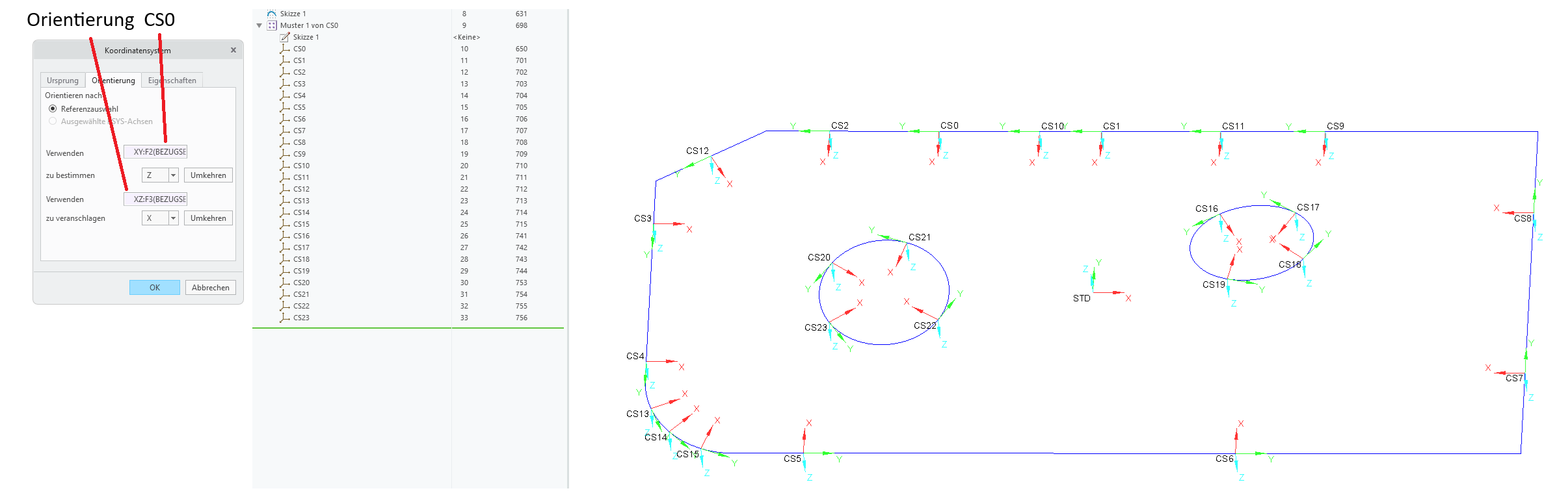

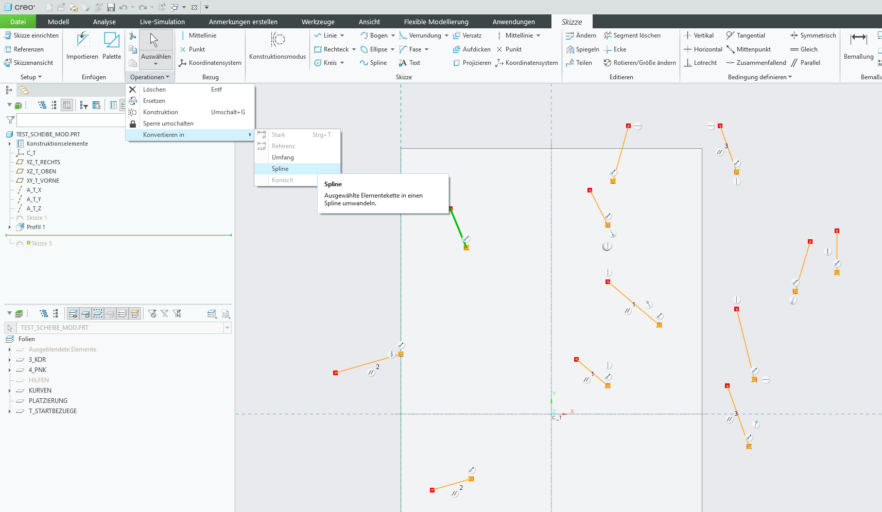

test_scheibe_mod.prt
Original erstellt von CMGT:
So, ich habe das mit dem Koordinatensystem auch schon getestet, das Ergebnis bleibt wieder das selbe.
Ich habe das Bauteil hochgeladen. Wenn du so gütig sein könntest einen Blick darauf zu werfen, dann könntest du mir vielleicht sagen, wo es noch happert.
Anton
siehe modifizietes Modell.
Einfach die einzelnen Linien in der Punkteskizze umwandeln in splines,
dann richten sich auch die Koordinatensystem danach.
Arni

erstellt am: 24. Sep. 2025 06:46    Editieren oder löschen Sie diesen Beitrag!  <-- editieren / zitieren -->   Antwort mit Zitat in Fett Antwort mit kursivem Zitat    Unities abgeben: 1 Unity (wenig hilfreich, aber dennoch)2 Unities3 Unities4 Unities5 Unities6 Unities7 Unities8 Unities9 Unities10 Unities
habs versucht und es funktioniert.
Eine Verständnisfrage dazu; was passiert beim Umwandeln in Splines genau? Zurückändern kann man das ja nicht.
Die Linie bleibt gerade und ist strichpunktiert hinterlegt.
Ich dachte zuerst du meinst in den Konstruktionsmodus umwandeln.
Hat übrigens da auch funktioniert.
    1. Punkt erstellen.
    2. Linie im Konstruktionsmodus in gewünschte Ausrichtung erstellen.
    3. Linie ohne Konstruktionsmodus genau darüber legen.
    4. Koordinatensystem ausrichten.
    5. Mustern.
    6. Fertig.
Anton

Mmm, bei mir ging’s nicht so.
In meinen Modell konnte ich die Skizze nicht umwandeln, da sie eine projizierte Kurve ist.
da ist in spline umwandeln ausgegraut.  Ich kann das  Projektion Icon  löschen  und dann in spline umwandeln, allerdings werden dann die koor.sys. Durcheinander gewürfelt.
Was ich  aber  wichtiger finde  ist der Umstand, das  man beim erstellen des Musters keine Möglichkeit hat  vorhandene Platzierungspunkte auszuwählen. Man  hat im Muster nur die Möglichkeit  :  Abstand  oder Anzahl.
Hier sollte PTC  eine Möglichkeit hinzufügen

Moin Anton,
wir machen es immer wie folgt, wenn wir ein CSys inkl. seiner Orientierung einer Skizze "folgen" lassen wollen:
1. Skizze mit Bezugspunkten
2. Auf den ersten Punkt ein Koordinatensystem mit Orientierungen (z.B. über Ebenen), sodass (in deinem Falle) die X-Achse nach innen zeigt.
3. Anschließend *Mustern* über *Punkt* und die Skizze auswählen.
Das Koordinatensystem "folgt" dann der Skizzenrichtung.
