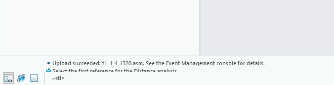

Wir sind von Creo7 auf Creo10 umgestiegen und seitdem funktionieren einige unsere Tastaturkürzel für Mapkeys nicht mehr.
Es geht z.Bsp.: um ein Tastaturkürzel= <stl
Die Eingabe des kleiner Zeichens= < funktioniert im Creo10 nicht mehr.
Wenn ich Creo7 oder 9 öffne und auf < clicke wird es unten links in der Textzeile angezeigt jedoch nicht mehr bei Creo10.
Ich kann somit den Mapkey mit dem Tastaturkürzel nicht mehr ausführen.
Das Symbol=< kann man nur eingeben wenn man zuerst etwas anderes eingibt aber nicht an der ersten Stelle!
Weiß hier vielleicht jemand was darüber?
Andere Zeichen wie . - usw funktionieren einwandfrei.

Habe Creo11 und < funktioniert!
Versuch mal Creo10 ohne benutzerdefinierte config.pro & ohne creo_parametric_customization.ui zu starten,
also wie eine Standardinstallation.
Wie schaut's da aus?

Danke für den Hinweis.
Ich habe es versucht mal ohne Konfiguration und .ui zu starten.
Jetzt funktioniert die Eingabe von < wieder.
Muss jetzt wohl Schritt für Schritt herausfinden an was es genau liegt aber das ist schon mal super.

Dann vermute ich, daß es Konflikte bei den Tastenkombinationen gibt:
#Datei
#Optionen
#Anpassen - Tastenkombinationen

Danke, ich habe herausgefunden dass wenn ich Creo komplett ohne Mapkeys starte (Laden von Mapkeys) die Eingabe von < wieder funktioniert.
Muss mir wohl oder übel alle Makpeys mal durchschauen.
