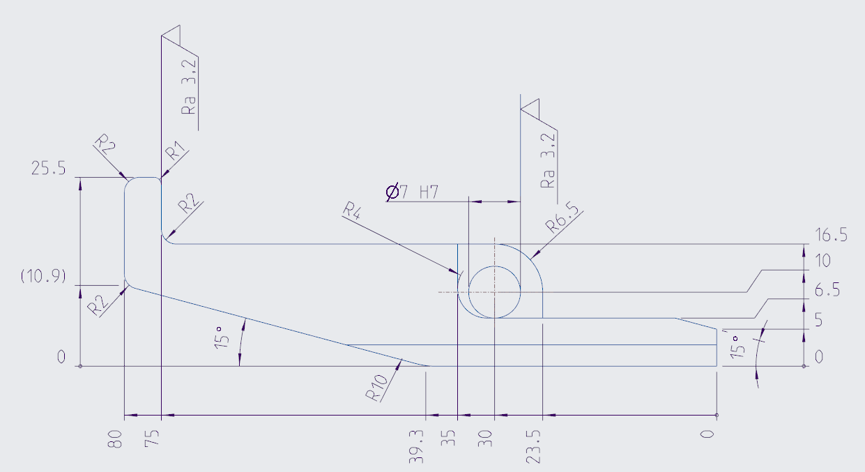

ich habe zwei Fragen zu den Symbolen bei der Zeichnungserstellung.
1. Ich wollte rechts auf den Durchmesser ein Oberflächensymbol setzen. Funktionierte aber weder mit "Automatisch", "Auf Element",... .
"Die ausgewählte Fläche wurde bereits von der Oberflächengütet sf0 als eingeschränkte Referenz verbraucht. Andere Fläche auswählen."
Ich habe die Ansicht gerade platziert und noch nie ein Symbol rauf gegeben. Auch nicht im 3D-Modell. Was hat das genau zu bedeuten?
Meine Lösungsansatz war, auf die Bemaßungslinie hin zu platzieren. Da habe ich im Symbolmenü->Besitzermodell->Zeichnung eingestellt. Ich kann die Bemaßung platzieren, aber nicht höher als die Bemaßung schieben. Geht das irgendwie? Sonst müsste ich die Bemaßung wie hier sehr weit nach oben schieben was unprofessionel aussieht. (Bei dem linken Symbol konnte ich das ganz normal hochziehen)
Meine Lösung war dann eine Skizzenlinie zu platzieren und auf diese mein Symbol zu legen. Das ist aber auch keine saubere Lösung.
Wie gehe ich hier am besten vor und was hat die obere Meldung zu bedeuten.
2. Manchmal, aber nicht immer werden platzierte Symbole in Einzelteilen auch in den Ansichten in den Baugruppen angezeigt. Wie vermeide ich das?
Hat das mit dem Besitzermodell zu tun? Stelle ich es auf Zeichnung um kann ich das Symbol gar nicht platzieren. Oder muss ich das Symbol im 3D-Modell platzieren? Die Symbole muss ich dann jedes Mal in der Ansicht rauslöschen.
Ich bin dankbar für eure Antworten.

erstellt am: 20. Aug. 2025 09:13    Editieren oder löschen Sie diesen Beitrag!  <-- editieren / zitieren -->   Antwort mit Zitat in Fett Antwort mit kursivem Zitat    Unities abgeben: 1 Unity (wenig hilfreich, aber dennoch)2 Unities3 Unities4 Unities5 Unities6 Unities7 Unities8 Unities9 Unities10 Unities Nur für CMGT 10 Unities + Antwort hilfreich
Symbolplatzierung.mp4
1)Diese Meldung bedeutet, daß im Modell schon ein Oberflächensymbol    auf die Bohrungsfläche gesetzt wurde!
Mit dem Suchentool kann man es finden und löschen..
Symbol mit Hinweislinie_senkrecht positionieren, weiter wie im Video..
2) Folienzuordnung prüfen
Ich empfehle generell eine einheitliche Strategie bzg. Symbole: entweder alle auf dem Modell oder alle auf der Zeichnung.
Arni

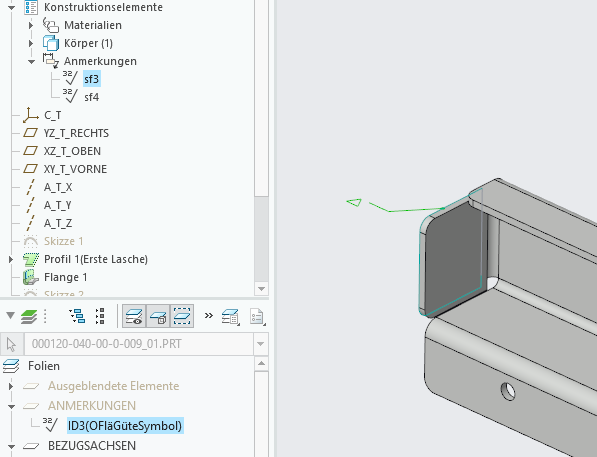

erstellt am: 21. Aug. 2025 07:31    Editieren oder löschen Sie diesen Beitrag!  <-- editieren / zitieren -->   Antwort mit Zitat in Fett Antwort mit kursivem Zitat    Unities abgeben: 1 Unity (wenig hilfreich, aber dennoch)2 Unities3 Unities4 Unities5 Unities6 Unities7 Unities8 Unities9 Unities10 Unities
1. Alles klar.
2. Hier stoße ich auf ein Problem. Ich platziere in meinem Fall direkt von "Anmerkungen erstellen-> Oberflächengüte" mein Oberlfächensymbol. Es wird dadurch aber nicht in den Folien dargestellt (weder part oder drw). Es wird immer ins Part übernommen als Anmerkung im Strukturbaum. Ich habe versucht diese Anmerkungen auf eine neue Folie zu setzen und danach auszublenden (ausblenden->Status speichern).
Trotzdem werden mir diese Anmerkungen in der Baugruppe immer angezeigt.
Ich habe auch versucht im Folienbaum der Einzelteilzeichnung nur die eine Ansicht zu wählen und dort das Oberflächensymbol zu platzieren. Es wird aber kein Unterschied gemacht und wieder das Symbol als Anmkerung ins Teil gespeichert.
Ich würde bevorzugen alle Symbole nur auf der Zeichnung zu haben.

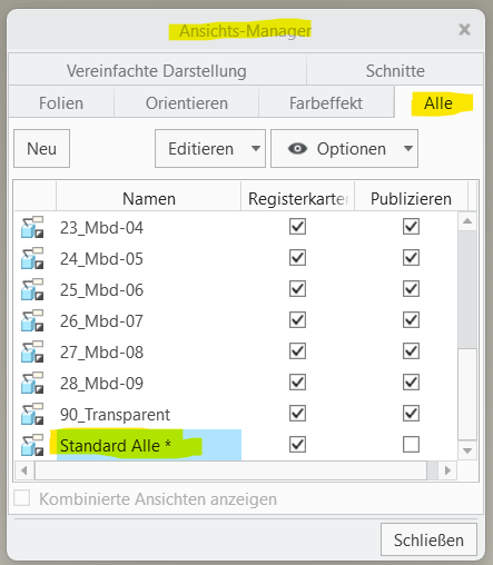

erstellt am: 21. Aug. 2025 07:45    Editieren oder löschen Sie diesen Beitrag!  <-- editieren / zitieren -->   Antwort mit Zitat in Fett Antwort mit kursivem Zitat    Unities abgeben: 1 Unity (wenig hilfreich, aber dennoch)2 Unities3 Unities4 Unities5 Unities6 Unities7 Unities8 Unities9 Unities10 Unities Nur für CMGT 10 Unities + Antwort hilfreich
wahrscheinlich ist deine Kombinierte Darstellung so eingestellt, das diese das ein- und ausblenden der Anmerkungen übernimmt und so die Folieneinstellung überschreibt.
Creo verfolgt das Ziel, für Zeichnungen das Modell als Basis zu nehmen für Informationen. Da ein Modell mehrere Zeichnungen haben kann.
Max
[Diese Nachricht wurde von max lenz am 21. Aug. 2025 editiert.]

erstellt am: 21. Aug. 2025 07:55    Editieren oder löschen Sie diesen Beitrag!  <-- editieren / zitieren -->   Antwort mit Zitat in Fett Antwort mit kursivem Zitat    Unities abgeben: 1 Unity (wenig hilfreich, aber dennoch)2 Unities3 Unities4 Unities5 Unities6 Unities7 Unities8 Unities9 Unities10 Unities Nur für CMGT 10 Unities + Antwort hilfreich
das ist eine Einstellung im Teil oder der Baugruppe die über das Startteile gepflegt wird. Diese ist nicht in der Config.
Im Ansichts-Manager unter dem Reiter Alle kannst du den kombinierten Zustand "Standard Alle" editieren. Diese Einstellung wird mit dem Modell gespeichert. Daher muss du diese für jede Baugruppe oder Teil einzeln pflegen.
Max

erstellt am: 21. Aug. 2025 07:57    Editieren oder löschen Sie diesen Beitrag!  <-- editieren / zitieren -->   Antwort mit Zitat in Fett Antwort mit kursivem Zitat    Unities abgeben: 1 Unity (wenig hilfreich, aber dennoch)2 Unities3 Unities4 Unities5 Unities6 Unities7 Unities8 Unities9 Unities10 Unities
Die Einstellung habe ich gefunden.
Von Haus aus ist Kombinierte Ansichten anzeigen nicht angehakt. Ich müsste bei jedem Bauteil dann das anhaken und in der Definition den Haken setzen.  Kann ich das irgendwie über die config.pro einstellen? Oder ist das eine Einstellung, die im Bauteil gespeichert wird und ich muss die Vorlage anpassen?
