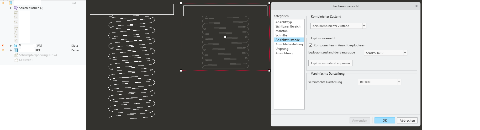

gibt es eine Möglichkeit in CREO 8.0 flexible Komponenten, in meinem Fall eine Druckfeder, in unterschiedliche Zuständen auf der Zeichnung darzustellen?
Im 3D funktioniert alles wunderbar, ich kann Snapshots von unterschiedlichen Zuständen machen und nach dem Regenerieren wird die Feder in der korrekten Länge dargestellt.
In der Zeichnung wird allerdings auch allen Ansichten die Feder in der aktuellen 3D Darstellung angezeigt.
Gibt es dafür eine elgegante Lösung? Ist das in höheren Creo Versionen auch noch der Fall?

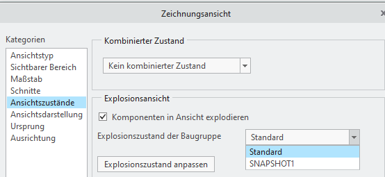

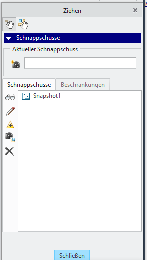

Hallo oherold,
normalerweise kann der Schnappschuss auf die Zeichnung übertragen werden.
Dazu muss der Befehl mit der Kamera und dem Baugruppensymbol am linken Rand der Schnappschüsse auf
den Schnappschuss angewendet werden, dann erscheint neben dem Schnappschuss ein Zeichnungsabbild.
Nun kann auf der Zeichnung das ganze über die Ansichtszustände unter Explosionsansicht dargestellt werden.

ja das mit dem Snapshot auf die Zeichnung übertragen habe ich auch verwendet. Funktioniert auch sehr gut.
Das Problem liegt aber anscheinend darin, dass er beim Snapshot zwar die Positionsänderung der Teile übernimmt, aber nicht eine "gesteuerte" Bauteiländerung über das flexibel machen.
In meinem konkreten Fall schaffe ich es nicht die Feder in den Snapshots unterschiedlich, also einem gestreckt und einmal gestaucht, darzustellen.

Moin zusammen,
ich hab's jetzt mit folgenden Komponenten hinbekommen:
1. Bauraumkomponente mit einem Gelenk eingebaut.
2. Feder flexibel auf die Komponente eingebaut
3. Snapshot für komprimierte Feder generiert.
4. Gestauchte Position aktiviert und Schrumpfverpackung mit "Manuell aktualisieren" erzeugt.
5. Von der Schrumpfverpackung-Sammelfläche eine Kopie erzeugt.
6. Eine Vereinfachte Darstellung erzeugt, in der die originale Feder ausgeblendet wird.
7. Auf der Zeichnung eine neue Basisansicht angelegt mit dem Snapshot als "Explosionsansicht" und der neu erzeugten Vereinfachten Darstellung.
Fragt mich bitte nicht, ob das stabil. Zum Glück brauchte ich das bisher noch nicht selber auf ner Zeichnung
