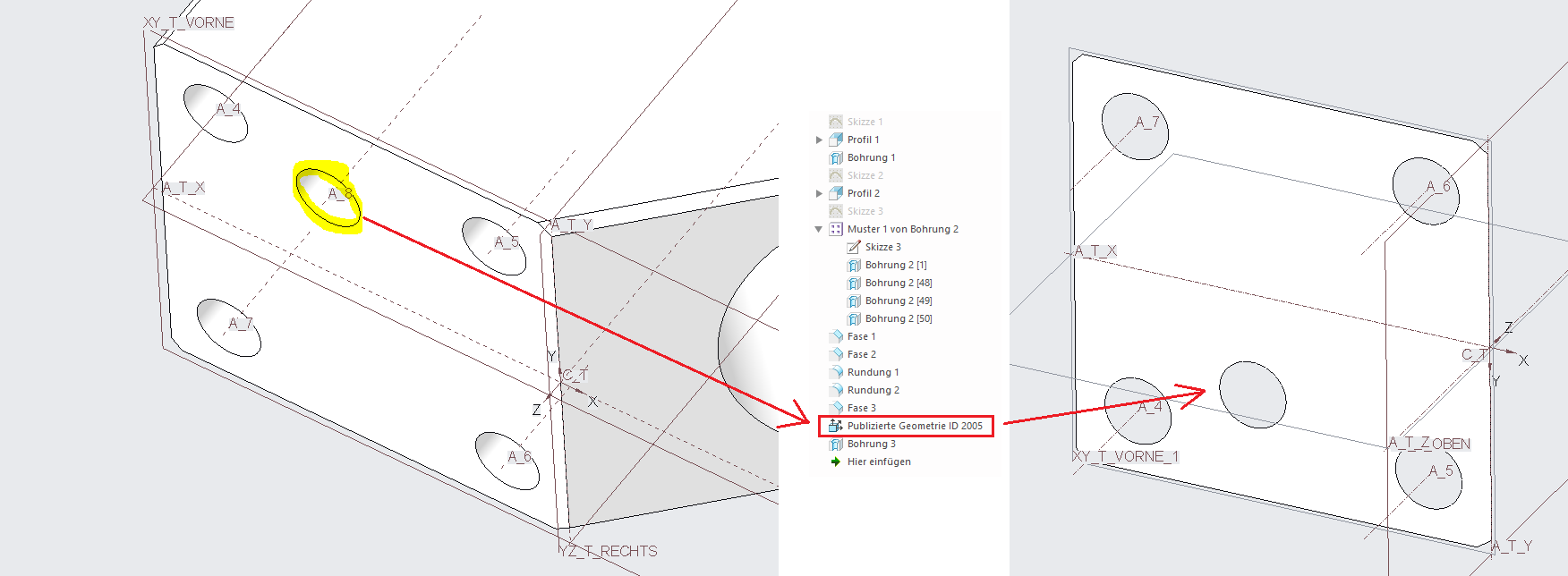

gibt es eine Möglichkeit einen Zwischenstand zu publizieren?
Ich möchte zB. eine Fläche publizieren und dann am Teil weiterarbeiten.
Ändere ich die Geometrie in irgendeiner Form, wie hier mit einer Bohrung, dann wird, obwohl die Publizierung im Baum oberhalb gemacht wurde der aktuelle Stand aktualisiert.
Ich hatte das schon manchmal, dass ich eine Fläche bearbeitet und dann publiziert habe. Mein Ursprungsteil habe ich dann nur noch mit Fasen fertiggestellt und das wurde übernommen.
Was ich nicht möchte ist, dass ich die Geometrie unterbreche, sodass sie sich nicht mehr aktualisiert.
Ich kann zwar das Aktualisieren auf Manuell umstellen, aber da besteht immer die Gefahr, dass das Aktualisieren vergessen wird, sobald die Baugruppe größer wird.
Vielen Dank

Ja, müsste gehen:
- Eine Flächenkopie im Modell erzeugen
- kopierte Fläche publizieren
- weiter modellieren

Ja, das geht, so mache ich das auch oft!
