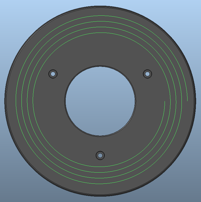

ich möchte auf einem tellerförmigen Bauteil einen langen Text (ca. 1700 Zeichen; Buchstaben und Kommas) an einer Spirale entlang gravieren. Der Text liegt in einer .txt-Datei vor. Leider habe ich keine Möglichkeit gefunden, mehr als 80 Zeichen im Text-KE zu verarbeiten. Welche Möglichkeiten sehr ihr, den langen Text zu verarbeiten?
Vielen Dank für eure Unterstützung

Aufteilen auf einzelne Parameter mit je 80 Zeichen
Eine Anmerkungsnotiz kann zwar so viele Zeichen enthalten,
aber eine Weitergabe an einen Parameter kürzt auf 80 Zeichen.
Außerdem kann ein Notizparameter in einer Skizze nicht verwendet werden.
