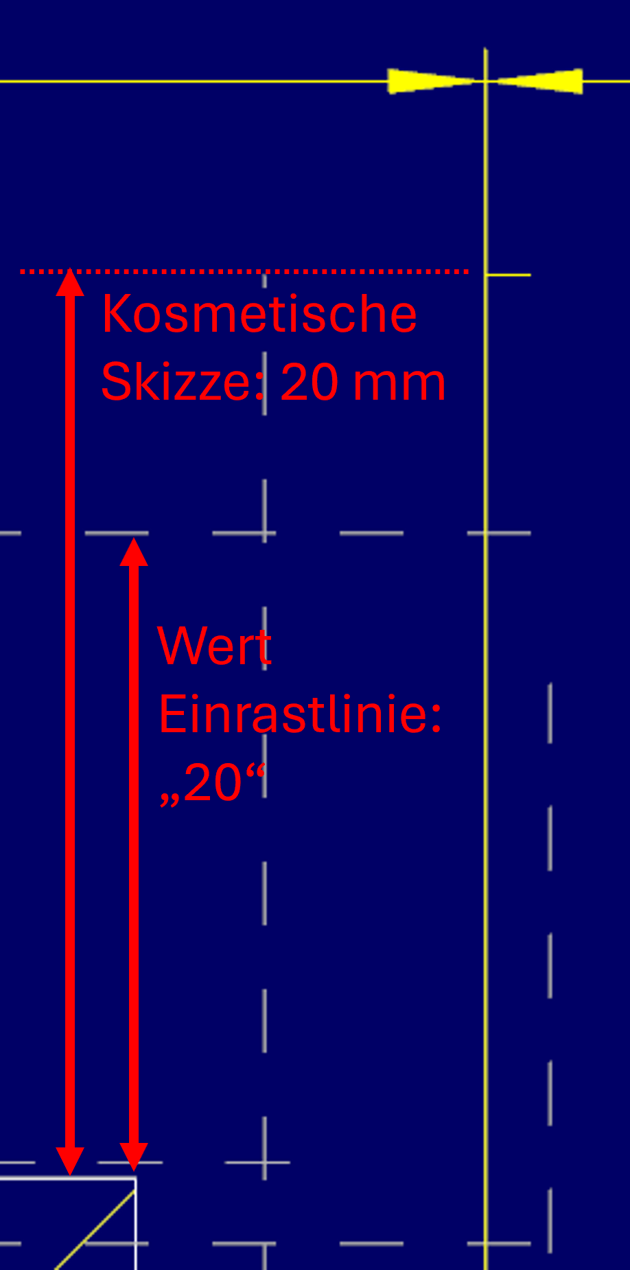

wie wird das Maß für Einrastlinien bestimmt?
In der Grafik habe ich einerseits eine Einrastlinie mit dem Wert "20" und andererseits eine kosmetische Skizze mit dem Wert 20 mm. Die Abstände stimmen aber nicht überein.
Hat dazu jemand eine Idee?
Vielen Dank!

Einrastlinien werden im Maßstab 1:1 erzeugt,
unabhängig vom Ansichtsmaßstab und auch vom Zeichnungsmaßstab

Hallo Arni,
das macht absolut Sinn. Vielen Dank für die Antwort!
