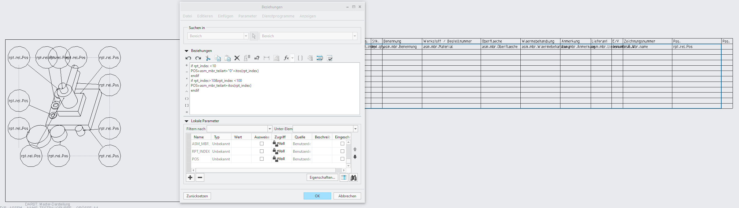

ich möchte gerne eine Stückliste aufbauen und die Positionen mit eigenen Positionsnummer vergeben und sortieren.
Zur besseren Übersicht in den Exceltabellen verwenden wir intern die Positionsnummern 101-500 für Fertigungsteile 501-700 für Normteile und 701-999 für Zukaufteile.
- Die Positionsnummern starten aber nur von 1, mit Tricks aus dem Forum könnte man zwei Nullen anhängen (1 => 001), aber das wäre für meinen Fall nicht zielführend.
- Die Positionsnummer als Parameter hinzuzufügen wird nur bedingt funktionieren. Norm- und Zukaufteile verwenden wir mehrmals in verschiedenen Baugruppen um große Datenmengen zu vermeiden. Da würden wir irgendwann einen Konflikt haben (ein gleicher Sensor in vier verschiedenen Baugruppen).
Mein Gedanke war, dass ich eine Zelle in der Tabelle habe die ich händisch befüllen kann. Ich kann hier meine Zelle dafür als "Kommentar" ausweisen.
Diese Zelle wird in der gleichen Zeile von einem anderen Feld übernommen -> laut Bild Zelle B11 = B1 (Pos. vorne händisch eingegeben wird von Pos. hinten übernommen).
Und ich sortiere nach "vorwärts" nach Zelle B11.
Die Ballons sollen dann von Feld B11 aus erstellt werden. Dazu wäre wohl etwas nötig wie B1 = B11 = Parameter X. Ich weiß aber nicht, wie und ob es geht der Tabelle zu sagen, dass Zelle X den Inhalt von Zelle Y hat.
Momentan sortiere ich nach der Zeichnungsnummer und nach dem Lieferanten. Da die Zeichnungsnummer mit Zahlen und Norm- und Zukaufteile mit Buchstaben beginnen ergibt das schon eine gute Reihung; Fertigungsteile oben und Norm- und Zukaufteile unten. Was noch nicht passt kann ich mit "Index korrigieren" selbst richtig stellen.
Hier habe ich aber das Problem, dass ich die Ballons und die Positionsnummer jeweils gleichzeitig händisch nachtragen muss.
Daher will ich unbedingt eine sinnvolle Verknüpfung zwischen Ballon und selbst erstellter Positionsnummer herstellen.
Ich weiß, es ist etwas viel beschrieben, aber es sieht so aus, also ob ich kurz vor der Lösung stehe.

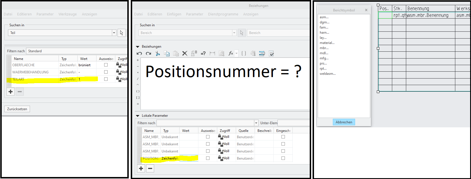

Hallo, danke für die schnelle Antwort.
Ich habe das der Reihe nach gemacht. Ich habe allen Teilen der Baugruppe eine Klassifizierung gegeben -> Teilart 1, 5 oder 7.
Danach bin ich auf die Tabelle gegangen -> Beziehungen -> und hier habe ich den neuen Parameter "Positionsnummer" angelegt.
Kannst du mir hier noch aushelfen aushelfen mit dem Schritt den du beschrieben hast:
"Mit Beziehung den Klassifizierungsparameter der Teile und rpt_index verknüpfen."
Ich weiß nämlich nicht wie ich das richtig verknüpfe.
Beim letzten Schritt kann ich dann vermutlich unter asm.mbr.USER-Defined meinen Parameter "Positionsnummer" eingeben.

Tabellenbeziehungen:
if rpt_index <10
positionsnummer=asm_mbr_teilart+"0"+itos(rpt_index)
endif
if rpt_index>10&rpt_index <100
positionsnummer=asm_mbr_teilart+itos(rpt_index)
endif
Spaltenkopf & im benutzerdefinierten Stücklistenballon:
&rpt.rel.positionsnummer
Arni

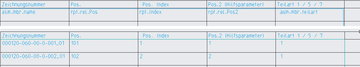

leider funktioniert es bei mir noch nicht.
Ich habe den Text in die Tabellenbeziehungen eingefügt.
(für weniger Schreibarbeit wurde der Paramter "Positionsnummer" zu "Pos")
Dann habe ich in der Tabelle eine Spalte mit dem rpt_index drinnen. Dieser zählt schon einmal richtig. (Ich glaube dieser Parameter wird nicht nötig sein, aber zur Überprüfung habe ich ihn hinzugefügt.)
Am Ende der Tabelle dann der benutzerdefinierte Parameter "&rpt.rel.Pos".
Leider wird mir in dieser Zelle nichts angezeigt.
Die Verknüpfung zu den Ballons funktioniert auch.
Ich habe alles mehrmals kontrolliert, aber ich finde nichts, was die richtige Ausführung verhindern sollte.
Vielleicht liegt der Fehler in einem kleinen Detail, dass ich übersehen habe.
Ich habe zum Beispiel meinen Parameter "Teilart" als Zeichenfolge ausgeführt. Muss ich hier auf reele Zahl oder Ganzzahl umstellen? Ich habe das jeweils für 2 Teile probiert, aber es wurde trotzdem nichts in der Tabelle angezeigt.
Oder muss ich beim Parameter "POS" im Wert noch irgendwas eingeben?
Um es einfacher zu machen habe ich eine kleine Testbaugruppe erstellt. Dort habe ich alle Parameter gleich vergeben.
Eine Zeichnung ist auch vorhanden mit der Tabelle, welche die gleichen Parameter laut den Anweisungen beinhaltet.
Vielleicht kannst du mir sagen, was hier noch fehlt. Es fühlt sich so an, als ob nur mehr irgendwo ein Haken zu setzen ist und alles funktioniert.

Es fehlt nur eine Kleinigkeit:
Im Beziehungsmenu der Stücklistentabelle muß der Teilparameter TEILART bekannt sein!
Das geschieht automatisch, wenn in der Tabelle dieser Parameter auch angezeigt wird oder man ergänzt diesen Parameter
ASM_MBR_TEILART

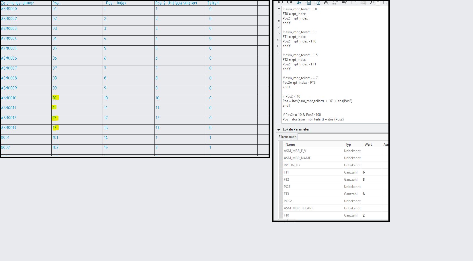

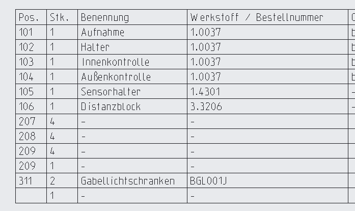

Wie im Bild zu sehen wird der Index gezählt.
Komme ich nach 6 Teilen zu meinem Normteil springe ich auf die 200, aber der Index wird nicht neu gestartet.
(Als Test habe ich 100, 200 und 300 für Fertigungs- Norm- und Zukaufteile verwendet)
D.h., dass ich anstatt von 106 auf 201, auf 207 springe.
Das gleiche passiert beim nächsten Sprung zu den Zukaufteilen.
Logischerweise macht der Index auch nichts anderes. Um das Problem zu lösen wird es wohl etwas komplizierter.
Gibt es eine Möglichkeit über die Beziehungen zu kommunizieren, dass ab dem Nummernwechsel wieder von 1 gezählt wird?
Die einzig andere Möglichkeit sehe ich darin zwei neue Stücklisten (eine Norm- und eine Zukaufteilestückliste) zu erstellen.
Wobei ich mir da auch nicht sicher bin, ob der Index richtig zählen wird.

Hallo Anton,
du kannst mit ein paar Hilfsparametern die Positionen neu starten lassen.
Hier das, was ich in den Wiederholbereichsbeziehungen eingetragen habe:
Code:
if asm_mbr_ftyp ==1
FT1 = rpt_index
Pos2 = rpt_index
endif
if asm_mbr_ftyp == 2
FT2 = rpt_index
Pos2 = rpt_index - FT1
endif
if asm_mbr_ftyp == 5
Pos2= rpt_index - FT2
endif
if Pos2 < 10
Pos = itos(asm_mbr_ftyp)  + "0" + itos(Pos2)
endif
if Pos2>= 10 & Pos2<100
Pos = itos(asm_mbr_ftyp) + itos (Pos2)
endif
FTyp ist die Unterscheidung zwischen Fertig-, Norm- und Zukaufteile.
Pos2 ist quasi als Ersatz für rpt.index.
FT1, FT2,... sind Hilfsparameter.

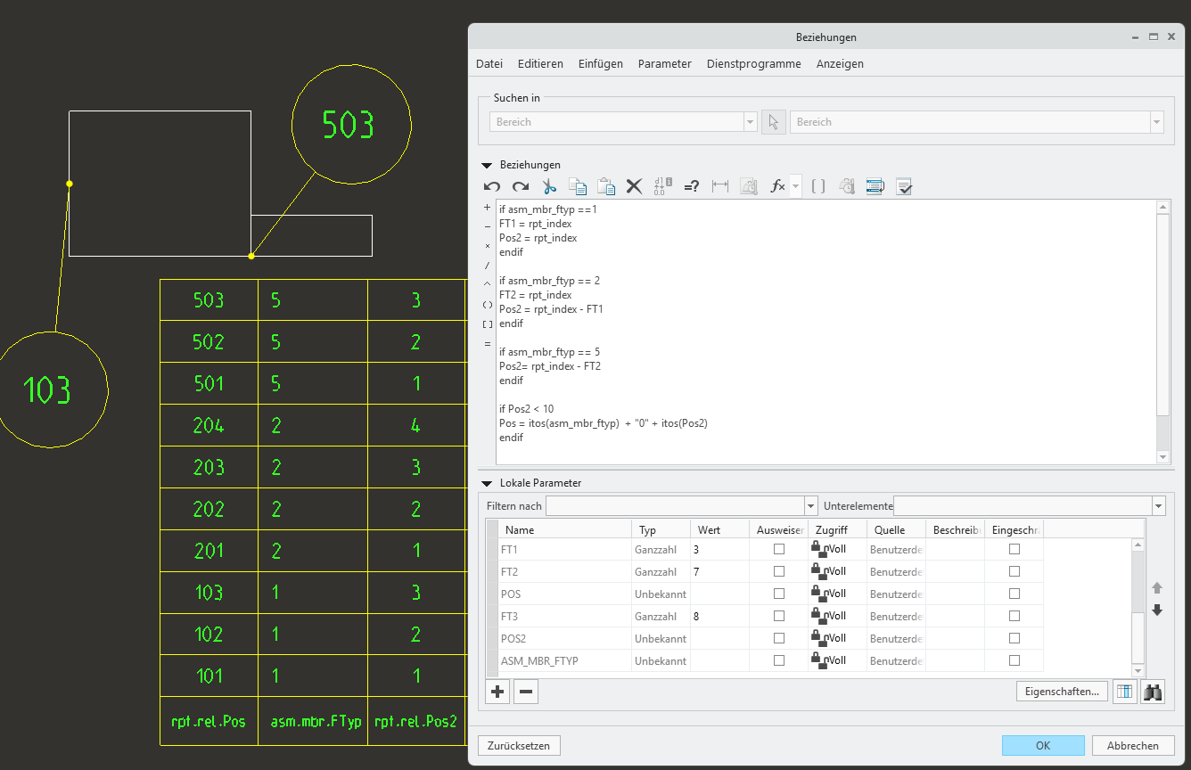

es funktioniert!!! Vielen Dank!!!
Ich habe eine Stunde herumprobiert und der entscheidende Fehler den ich hatte war, dass mein Parameter "Teilart" im Einzelteil als Typ "Zeichenfolge" hatte. Ich habe das auf "Ganzzahl" umgestellt und jetzt funktioniert es.
Abschließende Fragen habe ich noch.
1. Muss ich FT1 und FT2 überhaupt vergeben beim neu Einfügen, oder nur beim erstmaligen Erstellen der Stücklistenvorlage?
       Nach meinen ersten Versuchen brauche ich nichts mehr zu tun. Diese Parameter ändern sich automatisch mit.
2. FT3. Wofür wird das überhaupt gebraucht. Das ist ein toter Parameter der sich nicht mehr mitändert. War das nur gedacht, falls ich noch mehr unterschiedliche Typen einfügen möchte?
3. Muss ich in der Tabelle alle Parameter der Beziehungen einfügen, damit es funktioniert? Die Tabelle muss irgendwo die Referenz herbekommen.
      In meinem Fall habe ich asm.mbr.teilart in der Tabelle eingefügt und es wird mir dann in den Parametern angezeigt.
      Wenn die Tabelle nämlich funktioniert würde ich sie schlank halten. Also nur die fertige Positionsnummer anzeigen.
      In späterer Folge würde ich das nämlich gerne automatisiert rausspielen.
      Wofür ist dieser Parameter, denn er wird nie verwendet.

Hallo Anton,
ja, du hast mit allen deinen Punkten recht!
Ich hatte von vornerein den Parameter für die "Teilart" auf Ganzzahl, deswegen ist der Fehler bei mir nicht aufgetreten.
1. FT1 und FT2 ("Fertigungs-Typ 1/2") musst du nur einmal in den Beziehungen des Wiederholbereichs anlegen. Wenn du die Tabelle speicherst werden alle Konfigurationen gesichert. Die Werte, die hier stehen sind die letzten Werte, bei den die Funktion aufgerufen wurde. Werden aber bei jeder Änderung am Wiederholbereich neu berechnet.
Ich hab's jetzt nicht ausgetestet, aber vom Gefühl her würde ich sagen, dass eine entsprechende Sortierung "&asm.mbr.Teilart Forward" (oder in meinem Beispiel: "&asm.mbr.FTyp Forward") zwingend notwendig ist. Aber hast du ja auch schon erkannt.
2. FT3 kann weg. Im Grunde sind ja die Stufen alle Copy/Paste. Nur bei der letzten Stufe ist kein temporärer Parameter notwendig. Aber falls mal Dualteile oder sowas hinzukommen... :P
3. In den Wiederholbereich-Parametern brauchst du nur die Parameter, die du in den Beziehungen verwendest. Arni hat ja auch schon erwähnt, dass Parameter von außerhalb (asm_mbr_<ParameterName> ) hinzugefügt werden sollten.  Wenn du andere Parameter verwendest, kannst du die nicht benutzten rauswerfen.
Wobei ich zwischenzeitlich mal 'nen Parameter verloren hatte und der dann anschließend als LOSTSYMBOL in den Beziehungen stand.

ich hab das einfach mal so probiert und eine neue Teilart "0" für Baugruppen eingeführt.
Analog zu deinen vorherigen Beziehungen habe ich meine Tabelle erweitert.
Das funktioniert auch einwandfrei.
Hier zählt er von 01 an rauf und auch bei der Position 10 an zählt er richtig weiter.
Vermutlich kann man auch diese 0 vor dem 1er wegbekommen, aber das stört mich nicht.

Hallo Thomas,
es ist noch eine Frage aufgekommen.
Mir ist aufgefallen, dass wenn ich Nur Fertigungsteile 1 und Zukaufteile 7 habe, aber keine Normteile 5, dann funktioniert der Zähler bei den Zukaufteilen nicht.
Diese werden dann zwar richtig verknüpft, starten aber nicht wieder bei 701.
In meinem Fall habe ich 20 Fertigungsteile -> Pos. 120 als letztes.
Das folgende Zukaufteil startet aber mit Pos.321.
Gibt es hier eine Möglichkeit das richtig zu stellen?
Füge ich ein leeres Geisterteil mit Teilart 5 ein funktioniert der Zähler wieder und das Zukaufteil startet mit 701.

Moin Anton,
stimmt, das funktioniert nicht, wenn nicht alle Typen vorhanden sind.
Ich habe die Beziehungen ein wenig aufgeräumt und kommentiert, damit sie hoffentlich einfacher zu verstehen sind.
Ich habe auch die Parameter "FT1" und "FT2" zu "FT2" und "FT5" umbenannt, damit diese mit meiner Klassifizierung 1, 2, 5 einhergehen.
Du kannst sie ja an deine eigene Klassifizierung anpassen.
Außerdem habe ich beschrieben, was man machen muss, wenn mehr Klassifizierungen hinzukommen.
Das wird schnell zu Spaghetticode, aber wir sind leider in den Beziehungen sehr begrenzt und die Anzahl der Klassifizierungen sollte ja nicht zu groß sein...
Versuch das hier mal in den Beziehungen des Wiederholbereichs:
Code:
/* Type dependant BOM
/* If using more than 3 types, add all previous types to the if conditions
/* Use sorting method asm.mbr.FTyp Forward
/* Order all FTYP conditions in ascending order
/* Initalizing types
if rpt_index == 1
FT2 = 0
FT5 = 0
/* Add additional types like FT3, FT4...
endif
if asm_mbr_ftyp ==1
FT2 = rpt_index
FT5 = rpt_index
/* add all additional types from below
Pos2 = rpt_index
endif
FT5 = rpt_index
/* add all addtional types from below
Pos2 = rpt_index - FT2
endif
/* add all addtional types from below (in this case there aren't any types below)
Pos2= rpt_index - FT5
endif
if Pos2 < 10
endif
endif
