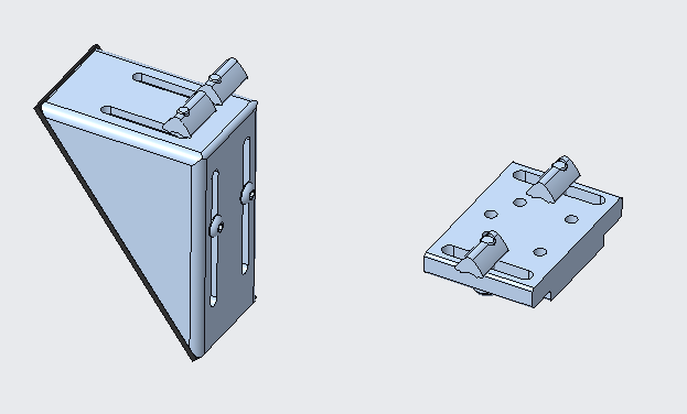

ich habe eine Baugruppe von ITEM in der zwei Befestigungsteile in einer Baugruppe kombiniert sind.
Ich möchte diese Baugruppe in mein Modell einfügen und einmal das eine Teil und einmal das andere Teil ausblenden.
Wenn ich die Baugruppe zweimal einfüge, will ich dann einmal den einen und einmal den anderen Ansichtszustand haben.
Zusätzlich würde ich gerne die eine Baugruppe dann so markieren, dass ich sie aus der Stückliste ausschließe.
Das bedeutet zum Schluss, dass ich zweimal eine Baugruppe einfüge und nur einmal in der Stückliste die Bestellnummer aufscheint.
Wie gehe ich da am besten vor?
Danke im Voraus.

wenn ich so was machen muss, dann baue ich die 2x eine Baugruppe mit unterschiedlichen Teilen. In einer Baugruppe bekommen die Teile dann eine Positionsnummer und Bestellinfomationen (bei uns über den Namen), und in der anderen Baugruppe bekommne die Teile den Namen "Dummy...**" und die Position "888", und auch die Bestellinformationen bekommen eine Bezeichnung die in der Stüli herausgefiltert werden können. Bei veränderbaren Geometrien in der Konstruktionsphase sind die Dummyteile abhängig von den Originaldaten (Kopiegeometrie ider Verschmelzung). Ist kein Hexenwerk, muss man 2x gemacht haben. Mit einem PDM kann die Sache einfacher oder schwerer werden, keine Erfahrung damit.

es ist auch die Frage, wie eure Stücklisten aufgebaut sind.
Arbeitet Ihr mit unterschiedlichen Stücklisten für Konstruktion und Fertigung oder mit der selben Struktur.
Einiges kann man auch mit der Flexiblen Modellierung machen, wo man Teile einer Einkaufbaugruppe unterdrücken kann.
Ich gehe davon aus, das es bei dir um die Nutensteile und die Schraube geht. Oder geht es bei dir um die zwei anderen Bauteile.
Wenn es die anderen Bauteile sind, denke ich, das es mehr Sinn macht, 2 verschiedene Baugruppen zu nutzen als nur eine.

die Stückliste wäre nur das Extra gewesen.
Mir geht es mehr darum, wie ich in der Baugruppe den Aufbau gut durchführe.
Ich habe es mit "Vereinfachte Darstellung" versucht.
Im Ansichtsmanager habe ich zwei vereinfachte Darstellungen (1 & 2) hinzugefügt in denen unterschiedliche Teile eingeblendet sind.
Danach baue ich die Baugruppe in eine andere Überbaugruppe ein und wähle dann unter Rechtsklick->Darstellung->Benutzerdefiniert meine Darstellung 1 oder 2. Das funktioniert soweit ganz gut. Aber wenn ich die Überbaugruppe schließe und erneut öffne, ist diese Darstellung verschwunden und es werden alle Teile angezeigt, bis ich wieder die vereinfachte Darstellung auswähle.
In anderen CAD-Systemen kann man das sonst über Konfigurationen o.Ä. handhaben. Ich will wissen, wie zwei Ansichtszustände einer Baugruppe eingebaut in einer Überbaugruppe darstelle. Eine zweite Baugruppe will ich nicht erstellen, da ich für andere Anwendungen vielleicht 4-5 verschiedene Ansichtszustände haben möchte.
