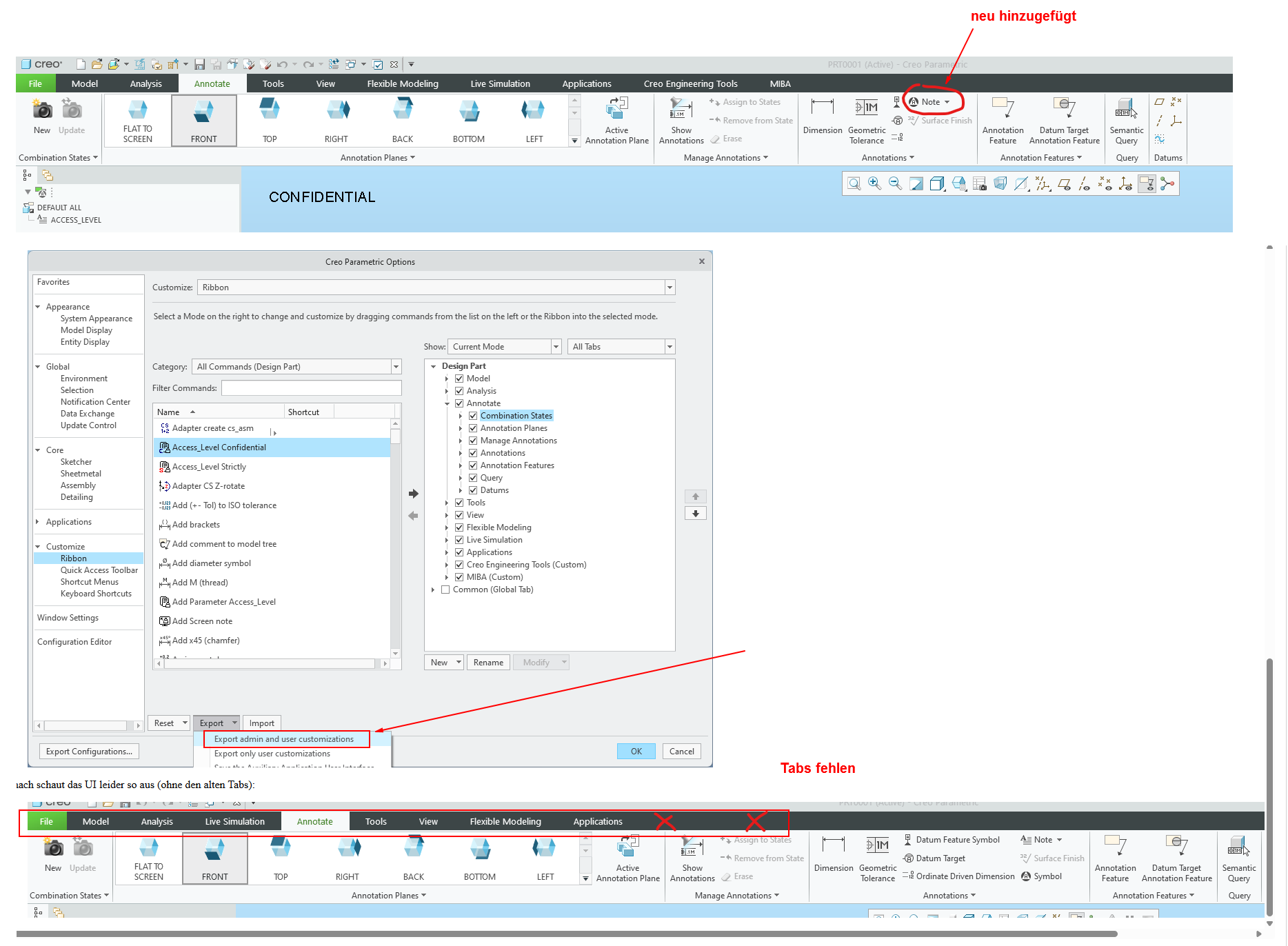

Hallo Zusammen
Wir haben im Unternehmen das Creo Management Tool (CMT) für die Configuration und den Startvorgang für Creo.
Der User bekommt somit ein entsprechendes Interface mit einer Kachel wo er Creo mit seiner Konfiguration laden kann.
Auch haben wir die Oberflächendatei (UI) implementiert sodass Creo immer diese .UI Datei lädt und jeder User die gleiche Oberfläche hat (Tabs, Icons....).
Ich habe jetzt ein neues Icon im Reiter Annotation hinzugefügt und möchte jetzt gerne die komplette .UI aus dem Creo heraus exportieren und in unser CMT zum Laden neu implementieren.
Beim .UI Export aus dem Creo heraus bekomme ich aber immer nur entweder eine abgespeckte .UI Datei wo nur die gemachten Änderungen aufgezeichnet werden oder auch eine Admin .UI inkl. Änderungen jedoch fehlen auch hier
nach dem Laden mit dieser .UI Datei einige Benutzer Tabs.
Wie kann ich eine komplette .UI Datei exportieren wo alles dargestellt wird?

Moin DCD-Fisch,
ich setze dafür vorher immer folgende config-Einstellungen und speichere dann die UI in einem Verzeichnis, von dem aus ich dann die UI passend weitergebe.
load_ui_customization_run_dir YES
tk_enable_ribbon_custom_save YES
Nach meiner Admin-Aktion setze ich die Optionen wieder auf NO. Bislang komme ich damit soweit klar um die Admin-UI zu speichern.
