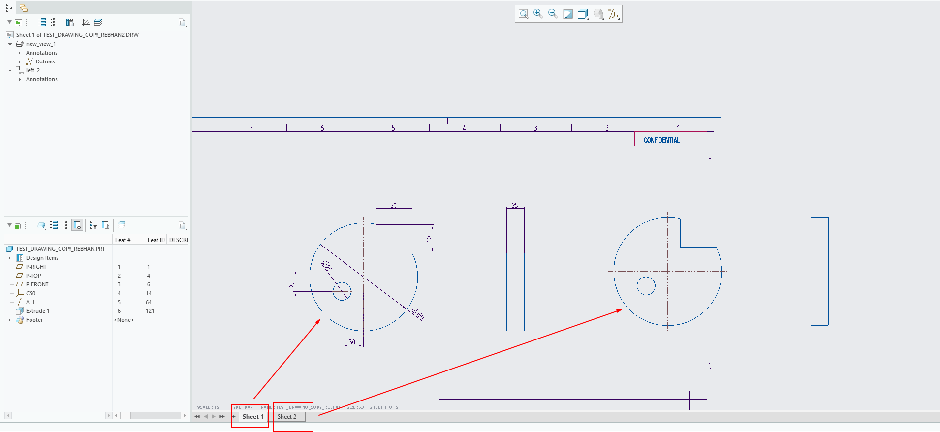

Hallo Zusammen
Ich habe ein Sheet1 mit einem Drehteil das mit Modellbemassungen versehen ist.
Jetzt möchte ich das Sheet1 kopieren (Sheet2) und die gleichen Modellbemassungen (wieso auch immer---ist nur ein Test) wiederverwenden.
Creo löscht aber auf dem neuen Sheet2 alle schon zuvor gesetzten Bemassungen da sie nicht wiederverwendet werden können.
Gibt es eine Einstellung die das regelt oder andere Möglichkeiten wie man eine Modellanmerkungsbemassung in einer .drw auf 2 Blättern gleichzeitig verwenden kann?

Familientabelle erzeugen und die Variante auf dem 2ten Blatt mit den Bemaßungen anzeigen lassen.

Hallo Arni und danke für deine Antwort.
Was mache ich wenn ich manuelle also nicht Modell gesteuerte Bemaßungen habe.
Creo löscht beim Kopieren(erzeugen eines neuen Blattes mit Kopie) auch diese Bemaßungen von der Ansicht.
