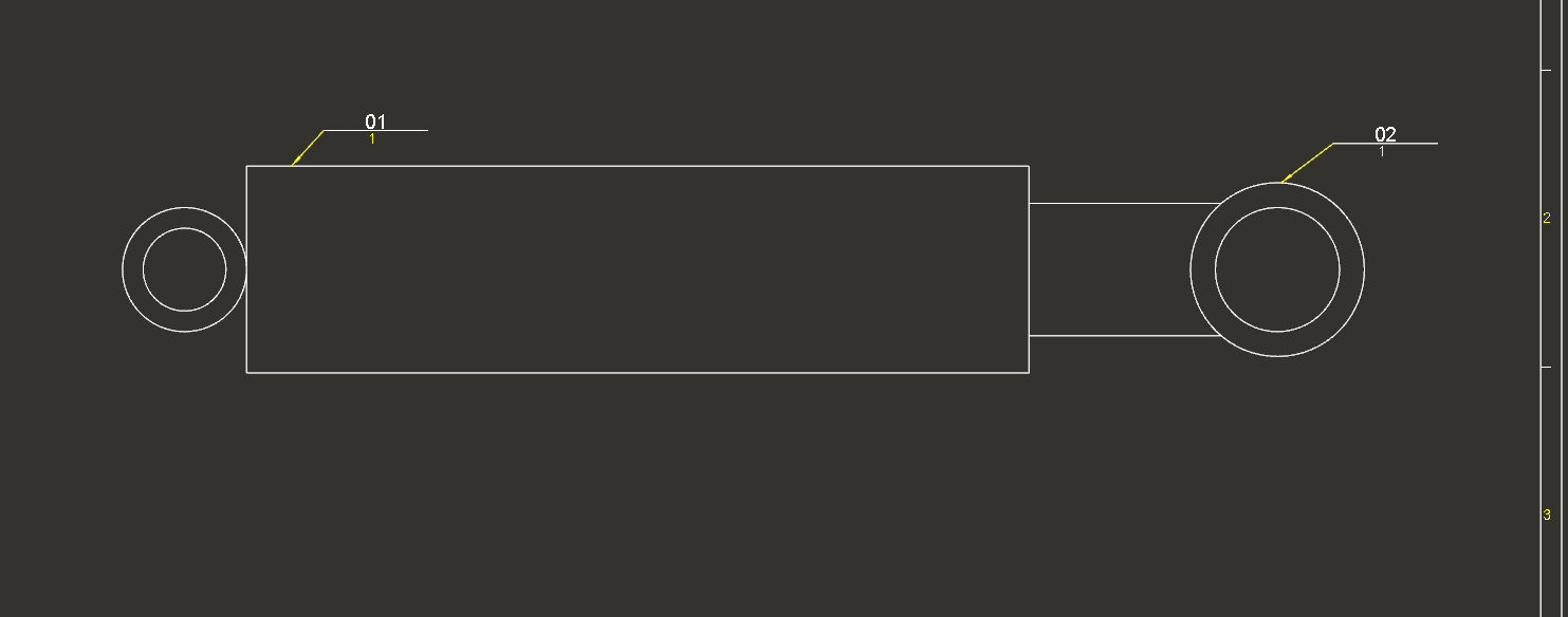

Hallo allerseits!
Ich habe seit Jahren ein Problem in der Zeichnungsumgebung, dem ich nicht Herr werde:

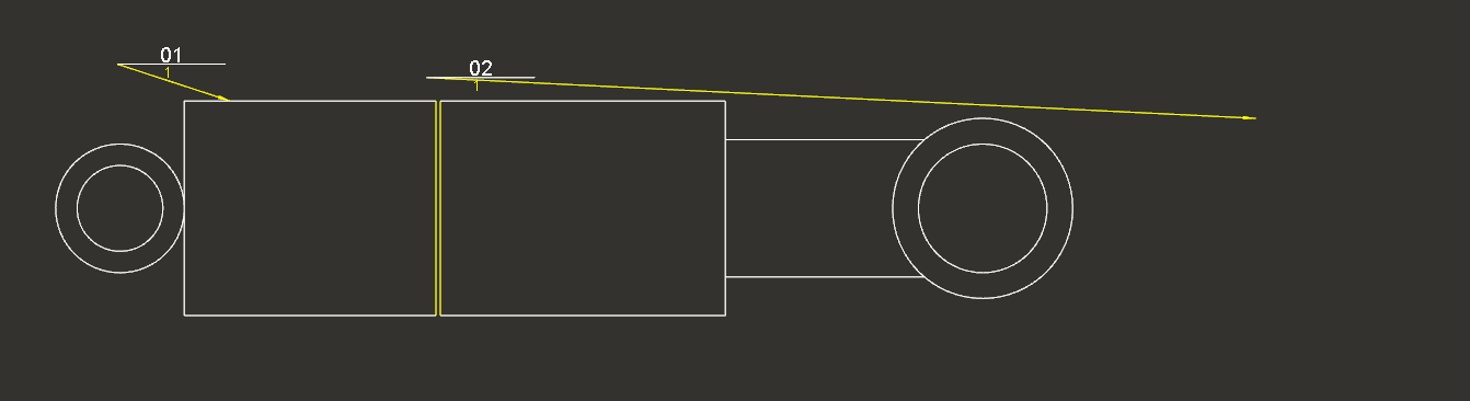

Wenn ich bei einer unterbrochenen Ansicht eine Unterbrechung hinzufüge oder entferne, werden Stücklistenballons, Anmerkungen, Maßhilfslinien und andere Zeichnungselemente verschoben. Meistens ist es weniger Arbeit, die komplette Ansicht neu zu erzeugen, als die Kaputte zu reparieren.
Die Bruchlinien selbst sind stabil auf Geometriereferenzen bezogen. Eine Verschiebung bestehender Unterbrechungen funktioniert einwandfrei.
Kann mir jemand sagen, wie man dieses Verhalten abstellen kann?
Vielen Dank für jeglichen Input!

Einfach die verschobenen Elemente wählen und dem passenden Bereich der Bruchansicht zuordnen.
