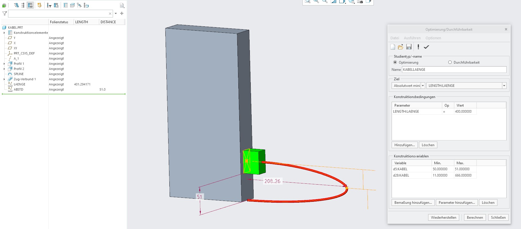

erstellt am: 25. Apr. 2025 13:41    Editieren oder löschen Sie diesen Beitrag!  <-- editieren / zitieren -->   Antwort mit Zitat in Fett Antwort mit kursivem Zitat    Unities abgeben: 1 Unity (wenig hilfreich, aber dennoch)2 Unities3 Unities4 Unities5 Unities6 Unities7 Unities8 Unities9 Unities10 Unities Nur für SysSolve 10 Unities + Antwort hilfreich

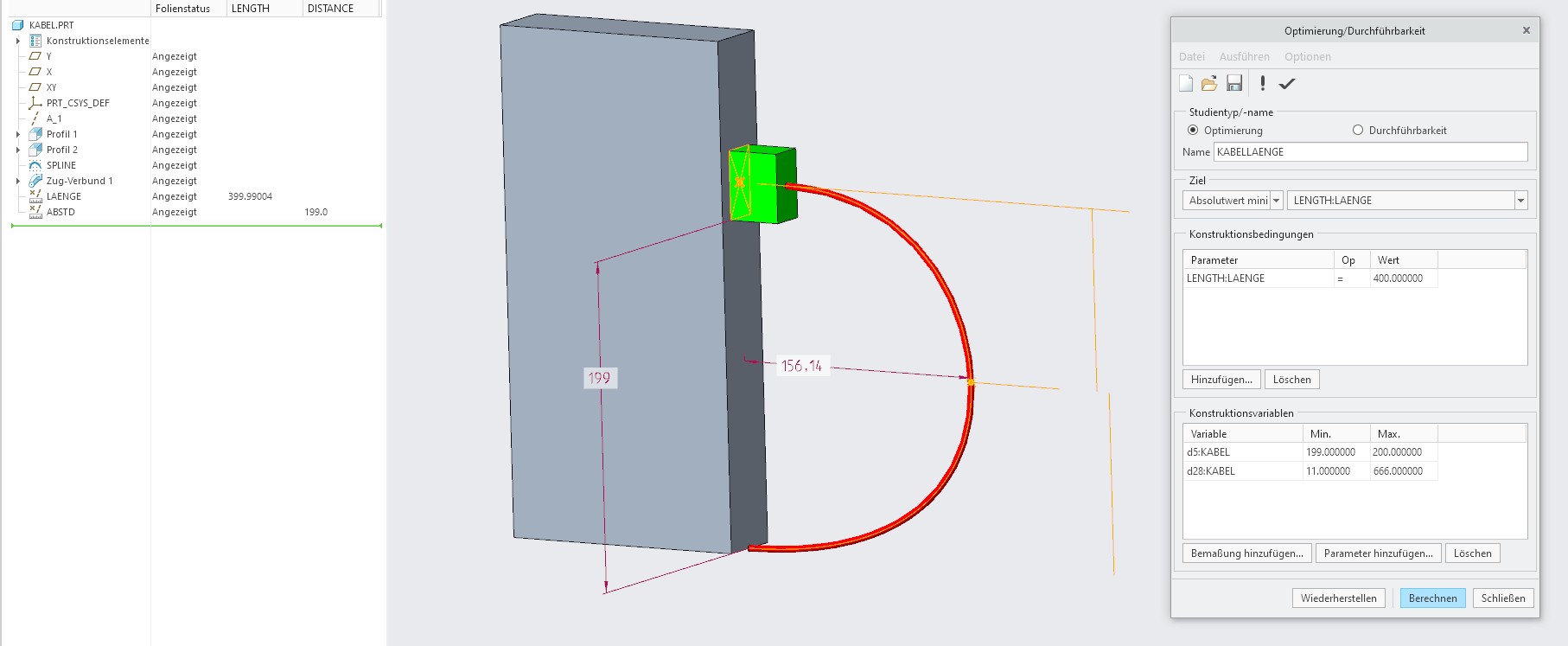

Hier meine ( nicht perfekte) Lösung mit BMX.
Die variable d5 ändern auf die gewünschte Höhe., dann neuberechnen.
Die Variable d28 muss nicht geändert werden !
Die Kabelänge bleibt somit immer erhalten. Falls eine Höhere Genauigkeit erwünscht ist, kann man diese noch unter Optionen einstellen.

ok, schade. Dann gehts leider nicht. Haben kein BMX

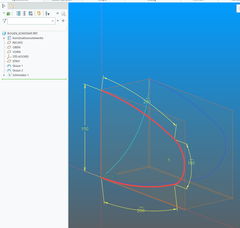

Grüß dich
- Skizze des Kabels in der ersten Eben erzeugen und über Bogenlänge bemaßen.
- Skizze des Kabels in der zweiten Eben erzeugen
- Skizzen schneiden
- erledigt
Wenn du das Ganze als flexible Komponente einbaust passt sich der Bogen beim Regenerieren an.
Mfg Oberschurke

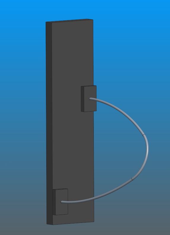

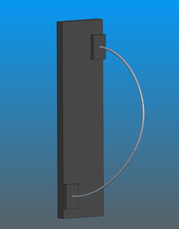

erstellt am: 30. Apr. 2025 15:59    Editieren oder löschen Sie diesen Beitrag!  <-- editieren / zitieren -->   Antwort mit Zitat in Fett Antwort mit kursivem Zitat    Unities abgeben: 1 Unity (wenig hilfreich, aber dennoch)2 Unities3 Unities4 Unities5 Unities6 Unities7 Unities8 Unities9 Unities10 Unities Nur für SysSolve 10 Unities + Antwort hilfreich
Kabel.zip
Hier noch die bewegliche Baugruppe dazu.

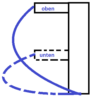

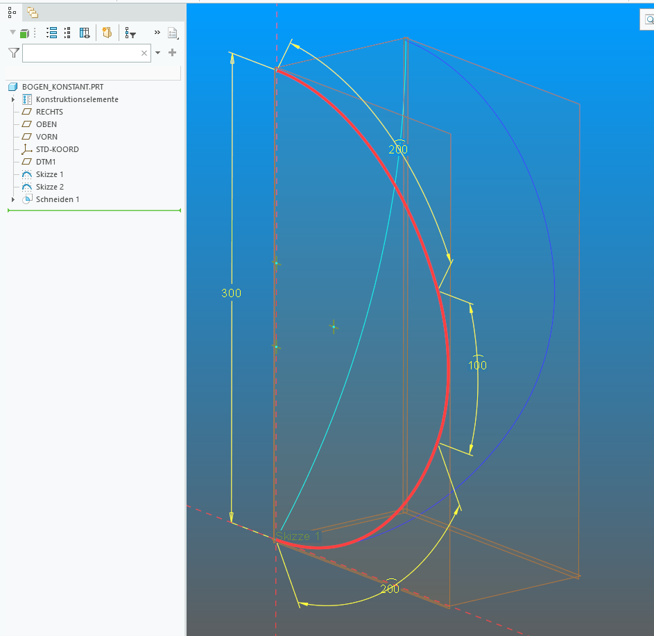

Moin!
Schöne Variante, aber die Länge der geschnitten Kurve ist nicht konstant. Je näher die Kabelenden beisammenliegen, umso länger wird die Schnittkurve und läuft auch nicht mehr gleichmäßig. Einen gleichmäßigen Verlauf bekommt man nur  wenn Skizze 2 eine Gerade ist. Dann ist allerdings der Längenzuwachs der Schnittkurve zwischen großemund kleinem Abstand am größten.

erstellt am: 06. Mai. 2025 10:37    Editieren oder löschen Sie diesen Beitrag!  <-- editieren / zitieren -->   Antwort mit Zitat in Fett Antwort mit kursivem Zitat    Unities abgeben: 1 Unity (wenig hilfreich, aber dennoch)2 Unities3 Unities4 Unities5 Unities6 Unities7 Unities8 Unities9 Unities10 Unities Nur für SysSolve 10 Unities + Antwort hilfreich
Gerne aber BergMax hat recht, die Länge der geschnittene Kurve ist leider nicht konstant.
