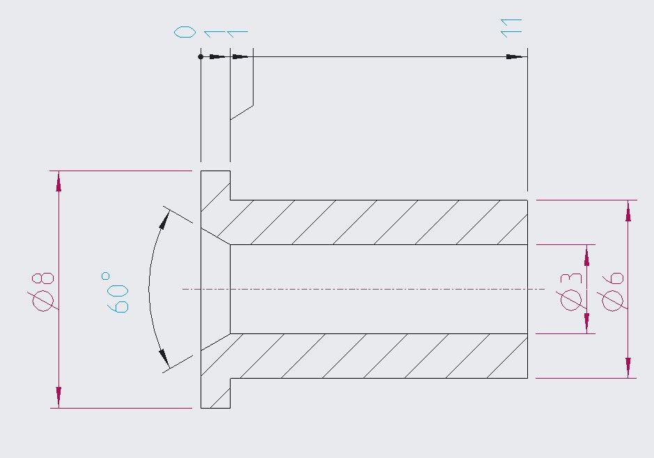

ich möchte gerne eine Ordinatenbemaßung auf die gegenüberliegende Seite schieben.
Ich habe zwei Maße die genau gleich lang sind und zur besseren Darstellung möchte ich hier die Seite wechseln. Es handelt sich hier um eine simple Zeichnung, ich habe aber sehr komplexe Zeichnungen wo das durchaus Sinn macht die Seite zu wechseln, unabhängig davon, ob es der Norm entspricht. Es geht um die bessere Lesbarkeit für die interne Fertigung.
Geht das, ohne dass ich eine zweite Ordinatenbemaßung erstellen muss?

Ist meines Wissens nicht möglich.
Zur Ordinatenbemaßung gehört ja auch die Basislinie (0)
deshalb wird man hier auch eine Zweite benötigen.
Ich würde generell empfehlen, eine Ordinatenbemaßung für die Außenmaße zu erstellen und eine zweite für die Innenmaße.

Danke für die Antwort.
Ich habe es schon befürchtet.
Von anderen Systemen kannte ich diese Möglichkeit. Ich habe es hauptsächlich für große Grundplatten mit vielen Ausschnitten und großen Zusammenbaugruppen genutzt.
Ich mochte die kompakte Darstellung und die einfache Verschiebbarkeit. Da konnte ich alle Bemaßungen setzen und dann später alle zur besseren Sichtbarkeit ausrichten.
Ich werde wohl eine zweite Ordinatenbemaßung von der anderen Seite machen.
