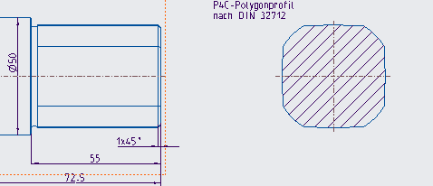

Hallooo,
ich muss eine Welle konstruieren, welche am Wellenansatz ein P4C Polygonprofil trägt. Nun weiß ich leider wirklich nicht wie ich dieses bemasse in einer Fertigungszeichnung.
Vielleicht kann mir jemand helfen!

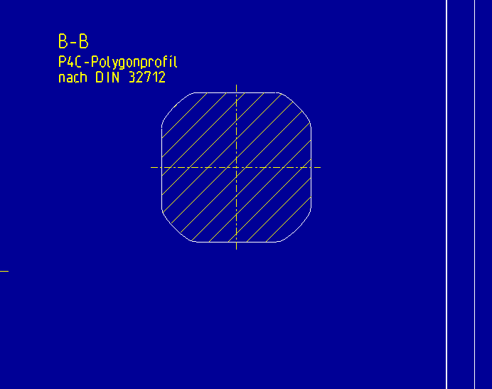

Hi Emil
Deine Darstellung vom Profilquerschnitt ist nicht identisch mit
der Darstellung nach Norm.
Die korrekte Darstellung mit den genormten Maßen
und der Beispielbemaßung  findest Du im Normblatt
oder auch im Hoischen, Hesser oder wie die neueste
Auflage vom Katechismus fürs Technische Zeichnen
heute auch immer heißen mag.
Im Querschnitt gibt es keine geraden Kanten,
die langen Flächen haben auch einen Radius, abhängig vom
Maß d1.

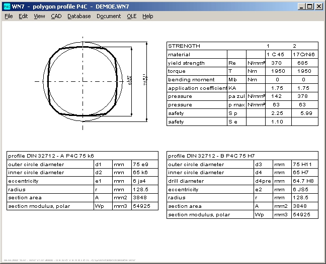

Auf die schnelle gefunden.
Ist aber möglich, dass es mittlerweile
Abwandlungen gibt wegen vereinfachter
Fertigung.

Wie bemasse ich das Profil dann eigentlich richtig, auch wegen der Passung?
Liebe Grüsse
Emil
Dizdarevic
TBRG
Konstrukteur, CE-Koordinator
Sehen Sie sich das Profil von TBRG an!   Senden Sie eine Private Message an TBRG  Schreiben Sie einen Gästebucheintrag für TBRG
Beiträge: 85
Registriert: 28.01.2025
Zeichenbrett, div. CAD
seit 1984
erstellt am: 15. Mrz. 2025 16:06    Editieren oder löschen Sie diesen Beitrag!  <-- editieren / zitieren -->   Antwort mit Zitat in Fett Antwort mit kursivem Zitat    Unities abgeben: 1 Unity (wenig hilfreich, aber dennoch)2 Unities3 Unities4 Unities5 Unities6 Unities7 Unities8 Unities9 Unities10 Unities Nur für Emil06 10 Unities + Antwort hilfreich
Das ist abhängig von: Schiebesitz oder Fest.
Steht doch auch in der Tabelle.
Besser: besorg dir die Norm.
Anhaltswerte: H7/k6 oder H7/g6
