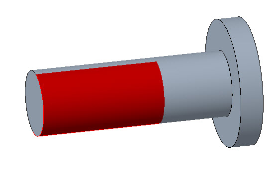

ich habe eine recht einfache Frage.
Ich benutze Creo 5.0 und möchte bei einem Zylinder eine Mantelfläche normal zur Achse trennen.
Im Bild ist es die Mantelfläche die sich mit der Ebene DTM1 schneidet.
Mit dem Befehl "Fläche trennen" kann ich nur die Zylinderfläche halbieren.
Schneiden mit einer Ebene/Fläche/Skizze/Projektionslinie hat alles nichts genutzt.
Bitte um Hilfe, danke

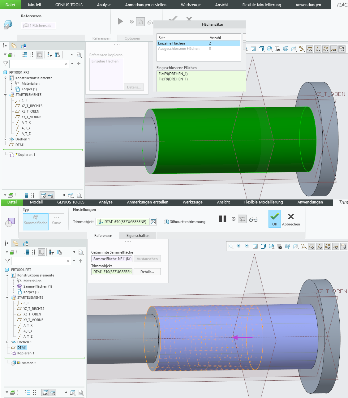

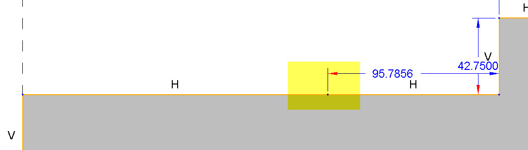

erstellt am: 07. Mrz. 2025 09:08    Editieren oder löschen Sie diesen Beitrag!  <-- editieren / zitieren -->   Antwort mit Zitat in Fett Antwort mit kursivem Zitat    Unities abgeben: 1 Unity (wenig hilfreich, aber dennoch)2 Unities3 Unities4 Unities5 Unities6 Unities7 Unities8 Unities9 Unities10 Unities Nur für CMGT 10 Unities + Antwort hilfreich
In der Skizze des Rotations-Ke die Linie des Zylinders trennen

ein Möglichkeit: Kopiere die zwei Flächen des Zylinders zu einer Sammelfläche und trimme diese Flächenkopie an der Ebene.
Hier in Creo 10, sollte in 5 ähnlich aussehen...
