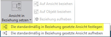

Config.pro-Option kenne ich keine,
aber die Referenz-Ansicht kann vor dem Skizzieren definiert werden

Ja, geht auch.
Man muss bloß die richtige Klickreihenfolge einhalten , ( erst die Ansicht markieren ) ansonsten bleibt das Icon grau.
- und das Icon ändert auch nicht das Aussehen, es bleibt immer umrahmt mit einen gestrichelten Quadrat, egal ob Beziehung festgelegt oder aufgehoben ist.
- IMHO alles ziemlich unnötig kompliziert.
