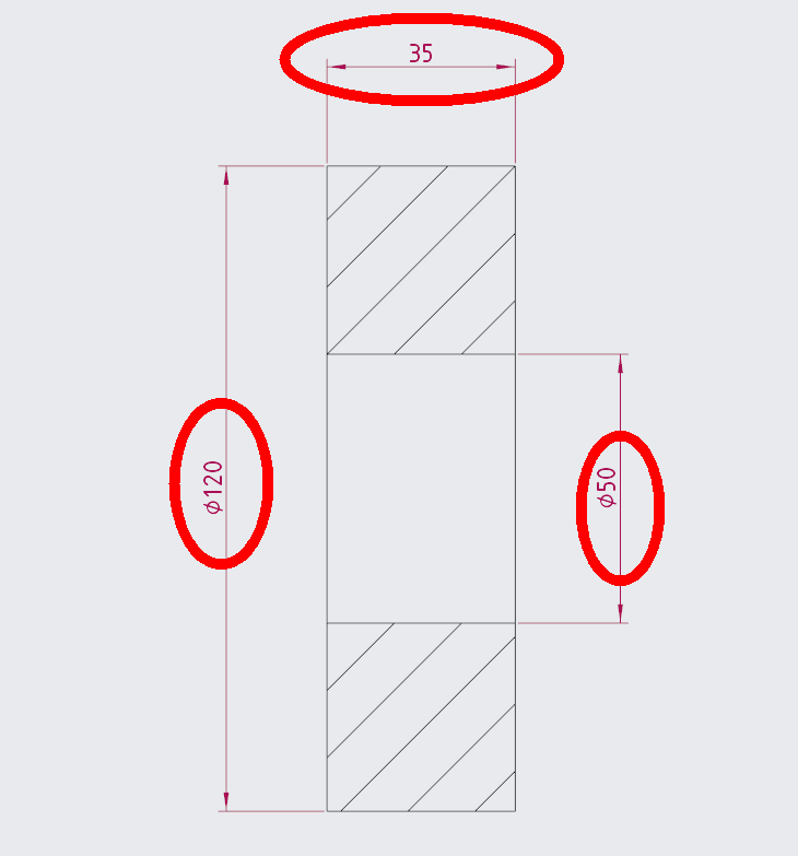

wo muss ich suchen, wenn ich die Farbe der Bemaßung in Zeichnungen grundsätzlich ändern will?

Z. B. So :
https://youtu.be/gqLPPXRPB1I?feature=shared

Und :
Systemfarben anpassen:
Öffnen Sie in Creo das Menü Ansicht.
Wählen Sie Darstellungseinstellungen und anschließend Systemfarben ändern.
Im daraufhin geöffneten Dialog können Sie die Farben verschiedener Elemente anpassen. Suchen Sie nach der Einstellung für Bemaßungen und wählen Sie die gewünschte Farbe aus.
Einstellungen speichern:
Nachdem Sie die gewünschten Farben eingestellt haben, speichern Sie die Änderungen, indem Sie im Dialogfenster auf Speichern klicken.
Speichern Sie die Einstellungen in einer .scl-Datei (System Color File).
Automatisches Laden der Farbeinstellungen beim Start:
Um die Farbänderungen dauerhaft zu übernehmen, müssen Sie Creo anweisen, die gespeicherte .scl-Datei beim Start automatisch zu laden.
Öffnen Sie dazu die Konfigurationsdatei config.pro in einem Texteditor.
Fügen Sie die folgende Zeile hinzu:
system_colors_file <Pfad_zur_scl_Datei>
Ersetzen Sie <Pfad_zur_scl_Datei> durch den vollständigen Pfad zu Ihrer gespeicherten .scl-Datei.
Speichern Sie die Änderungen in der config.pro-Datei.
Durch diese Schritte werden Ihre individuellen Farbeinstellungen für Bemaßungen bei jedem Start von Creo 10 automatisch geladen.

Ja,
das klappt,
danke
