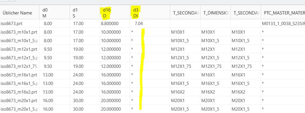

Hallo zusammen, ich möchte gern eine Beziehung in der Familientabelle einbauen.
Es geht um den Kerndurchmesser bei Muttern.
d16 bzw. D entspricht der Gewindegröße M10
d3 bzw. DI entspricht der Kernlochgröße z.B. 8.376
jetzt möchte ich gern die Beziehung einbauen, wenn d16=10 dann soll in  d3 der Wert 8.376 rein geschrieben werden.
So will ich es bei allen Gewindegrößen machen von M1 bis M48
Wie muss ich die Beziehung aufbauen? kann mir hier jemand helfen

direkt in der Familientabelle kannst Du keine Beziehung in das Feld eintragen.
Entweder suchst Du Dir für jede Gewindegröße den Kerndurchmesser raus und trägst den entsprechenden Wert in jede Zeile einzeln ein.
Oder Du nimmst Dir eine Formel; z.B.: d3=d16/1.1939 sofern die Formel auf alle Gewindegrößen übertragbar ist; und schreibst diese in die Beziehungen (Bereich ursprünglich) rein und löscht die Spalte mit dem Kerndurchmesser aus der Familientabelle raus.
Eine Wertzuweisung in einer Beziehung und nochmal in einer Familientabelle ist doppelt und führt zu einer Fehlermeldung (oder Warnmeldung).

Vielen Dank, für Information das hat sehr mir weitergeholfen.
Werde tatsächlich dann alle Durchmesser in die Fam.Tabelle aufnehmen.

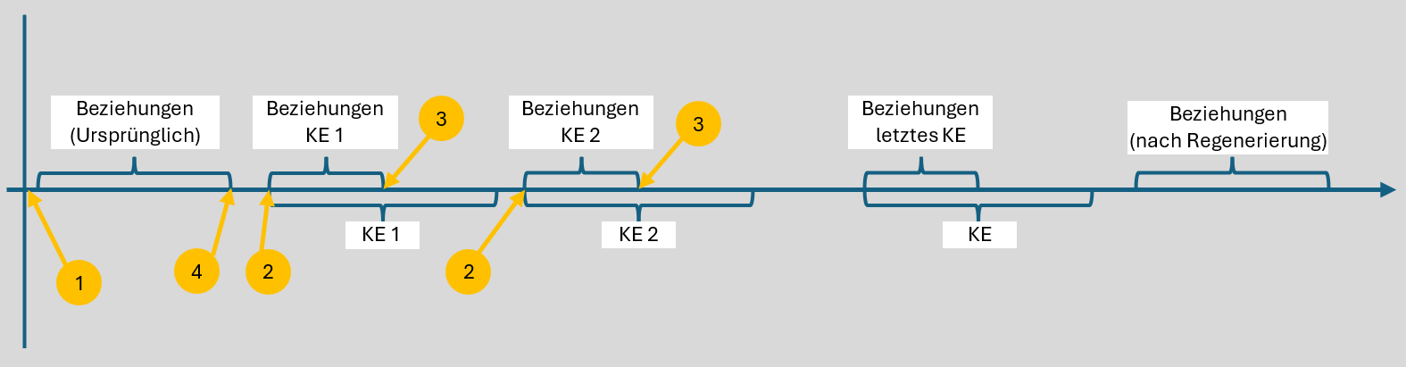

@EWcadmin
Zu welchem Zeitpunkt werden die Werte aus der Familientabelle im Modellbaum aktiv geschalten? Vor den Beziehungen in Ursprünglich oder danach?

ich bezog mich auf des Part in der Familientabelle.
Wo ich unsicher bin, zu welchem Zeitpunkt im Regenerierungsdurchlauf, werden die Werte der Parameter übergeben. Je nach dem, kann man mit den Werten direkt arbeiten, ohne mehrere Regenerierungsdurchläufe zu benötigen.
1: Vor den ursprünglichen Beziehungen
2: Vor jedem Einzelnem KE
3: Nach der Berechnung der Beziehungen im KE
4: Nach der Berechnung der ursprünglichen Beziehungen
Ich hab mal kurz einen Zeitstrahl eines Teils im Regenerierungsdurchlauf erstellt.
